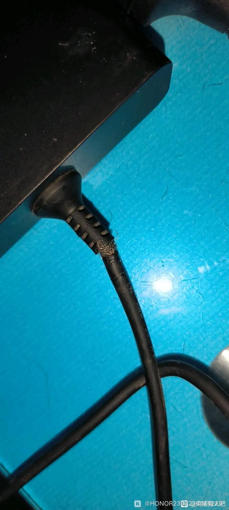

嗯,我是华为粉丝,所以也支持荣耀,从P6开始,家人手机、电视、笔记本几乎华为荣耀轮了个遍。本着恨铁不成钢的态度,发这个帖子,一是吐槽下V700猎人本 电源适配器裂皮断线的问题,二是真心希望荣耀能听到一线消费者的呼声,可以稍微改进下有明显缺陷的设计。
我是前年从京东入手的V700,目前还在保,但可能我比较倒霉吧,第一周就黑屏,拿到售后更换了新机,机器目前使用倒是比较正常,第一个月劲头过了游戏倒是玩的少,其实我绝大部分时候是工作用。
5个月的时候,这个电源适配器细线这头就开裂了,拿去售后不给免费保修,好说歹说店长让我支付了一部分费用换了一个新的,然后就一直小心翼翼的用着。18个月的时候,还是开裂了,有断裂的趋势,于是又联系售后,告知现在一个适配器要357,一季度刚刚配件涨价,涨了50%,只要线材裂开,不予保修,需要找厂家订配件换新,后来告知我一直缺货等了10天还是没订上。
我家里还有台2008年的R61笔记本(那会IBM已经卖给联想了吧),这个本到现在还在服役,电源适配器那几乎八成新,尤其是适配器出线的两头设计非常牢靠,我再看看手里的V700适配器出线的地方,哪怕是借鉴下,线搞粗点结实点不行吗?
我把照片拍给了售后小哥,希望他能转给咱荣耀设计部门的同事看看,或者质检的同事看看。
另外,站在消费者的角度,因为设计缺陷导致出线处脆弱容易开裂断裂,这个不能成为不给保修的理由。 V700猎人本 电源适配器裂皮断线的问题 图片暂借用了网上反应同类问题的用户贴的图,我的也是这样

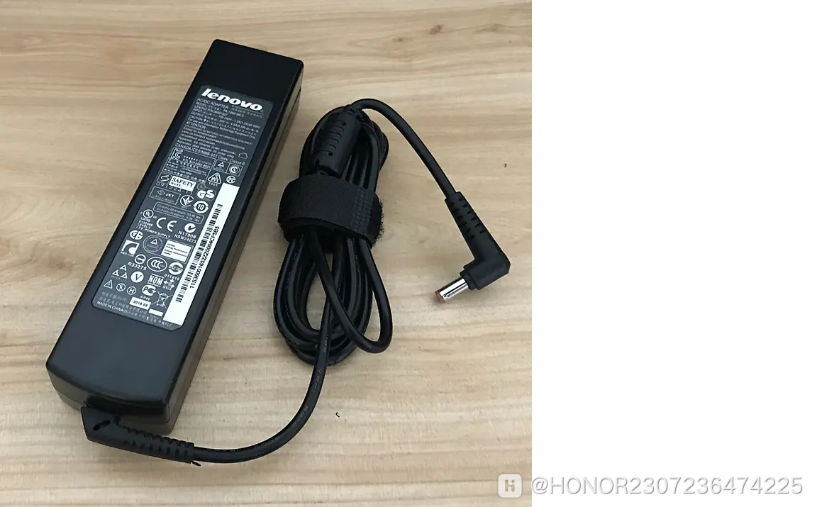

联想的电源线设计就很好,用了15年依然牢靠,借用网上一图供荣耀参考

老式电源适配器的接头处很多都有这毛病,线细点,用材一般,都不抗弯曲,容易老化和磨损。不光是荣耀,华硕一样,联想只是设计了个转角接口,少弯曲磨损而已。这都是固定式电源线的通病了。

我二十几年来用了很多种笔记本,从Win95时代到WIN11,适配器电源线的设计上,惠普、戴尔、IBM联想最佳实践多了去了,因为工作关系我是电脑不离身,所以多年下来出现的问题一比较还是容易看到的,荣耀这个设计客气点说不成功,不客气点说没有从客户角度出发,和个稀泥容易,躺平谁都容易。联想那个设计不管是如何来的,是延续IBM的还是自己后来优化的,总之效果很好,是否可以借鉴改进下呢
现在的氮化镓适配器(特别是快充)一般都是和线材分离,使用时抽插结合。也最大程度的避免了线器一体容易被弯曲或者拉扯磨损。老式适配器又比较笨重,会慢慢淘汰掉的。  发表于 2023-7-24 13:52  四川

一样 我用的不到一年就裂了 在网上买的专门的胶布 粘上之后没出现啥毛病
请问一下是什么胶布  发表于 2024-7-23 18:06  内蒙古
