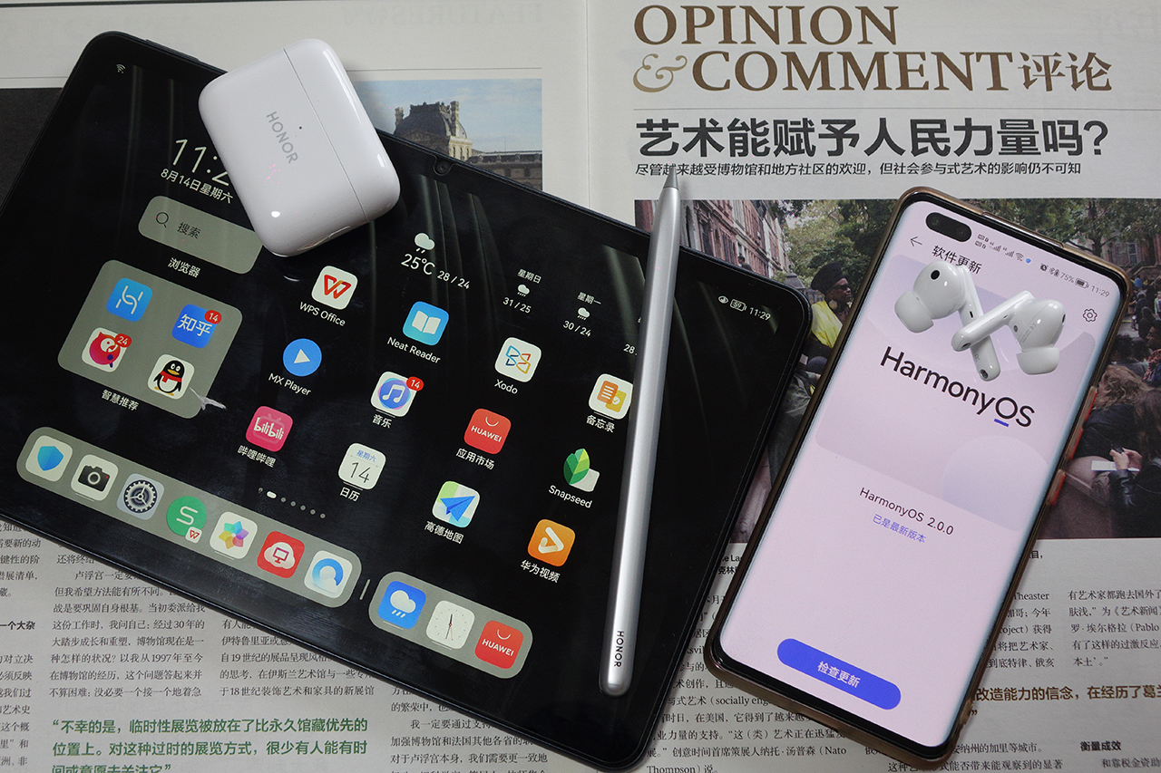

8.17更新:8.17以荣耀平板V6在8.16更新的新版本鸿蒙系统下重新测试了信号稳定性(2.0.0.165)。
目前看来新固件对耳机当设备在包里/裤子口袋里有蓝牙信号稳定性的提升,下文更新的部分以红字标注

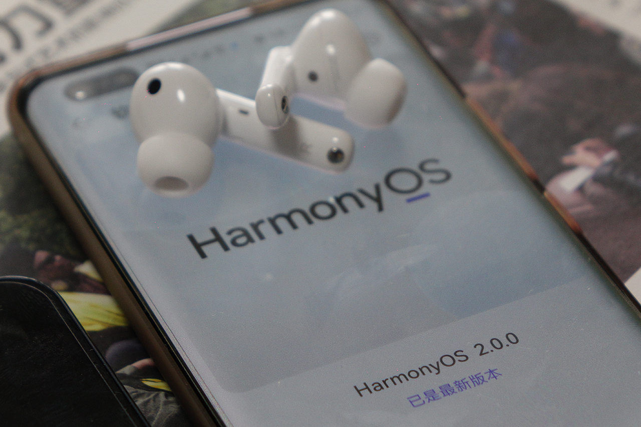

***以下无特殊说明,以下体验环境环境为:耳机186版本固件,荣耀30Pro+(鸿蒙2.0.0.145(Patch01)/荣耀平板V6(2.0.0.135),系统自带音乐播放器(2021.7.30-2021.8.15日之间的版本)(本文写于8.14日时黑字部分的测试结果与结论基于以上较旧的版本)***

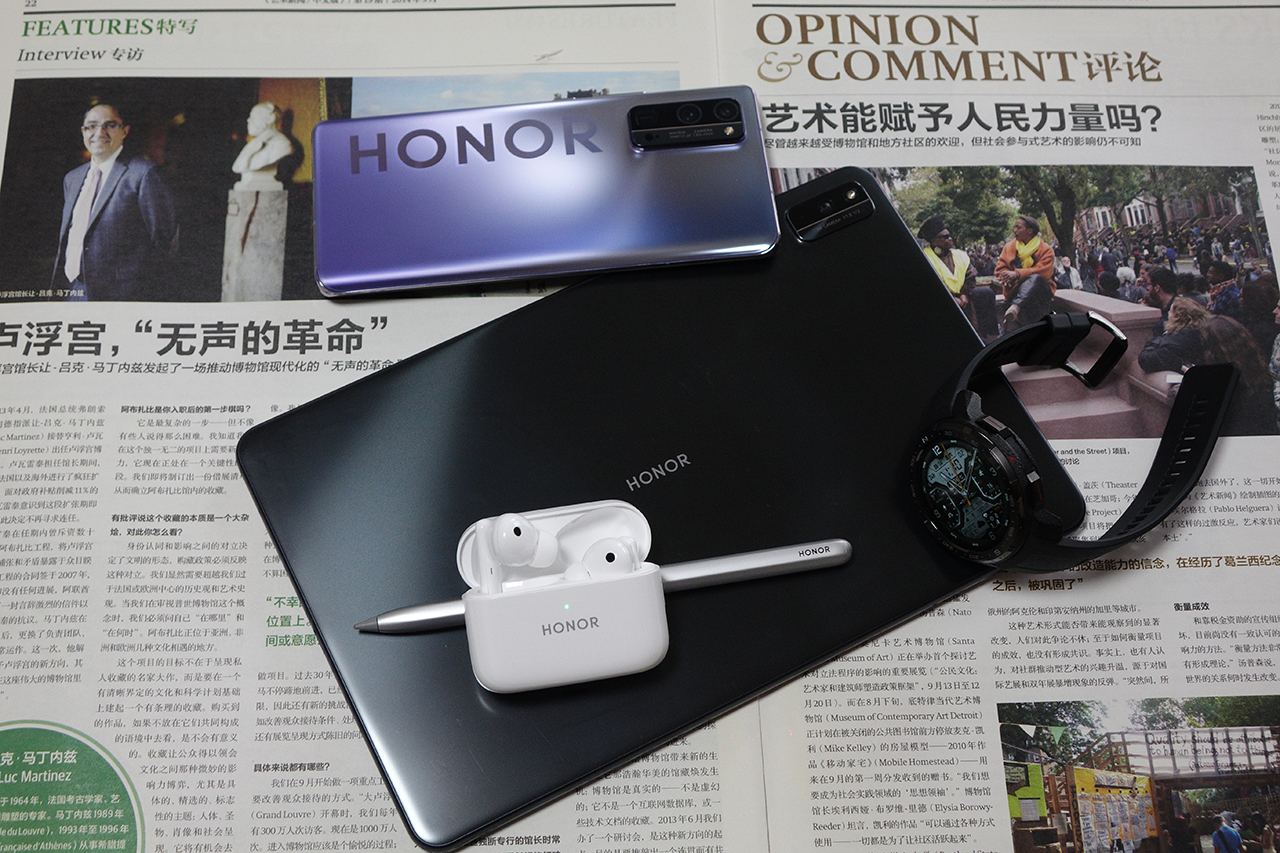

去年在换掉的Mate9(处理器/内存跟不上时代)与Mate20 X 5G(单手操作较累,骑行自行车容易掉落口袋)后,逐步添置了一系列荣耀设备,如下图:
[8.17更新!]当老荣耀遇上新耳机-荣耀EarBuds 2 SE 体验!
从上到下:荣耀30Pro+,荣耀平板V6,荣耀手表GS Pro,荣耀 Earbuds 2 SE,荣耀手写笔1代

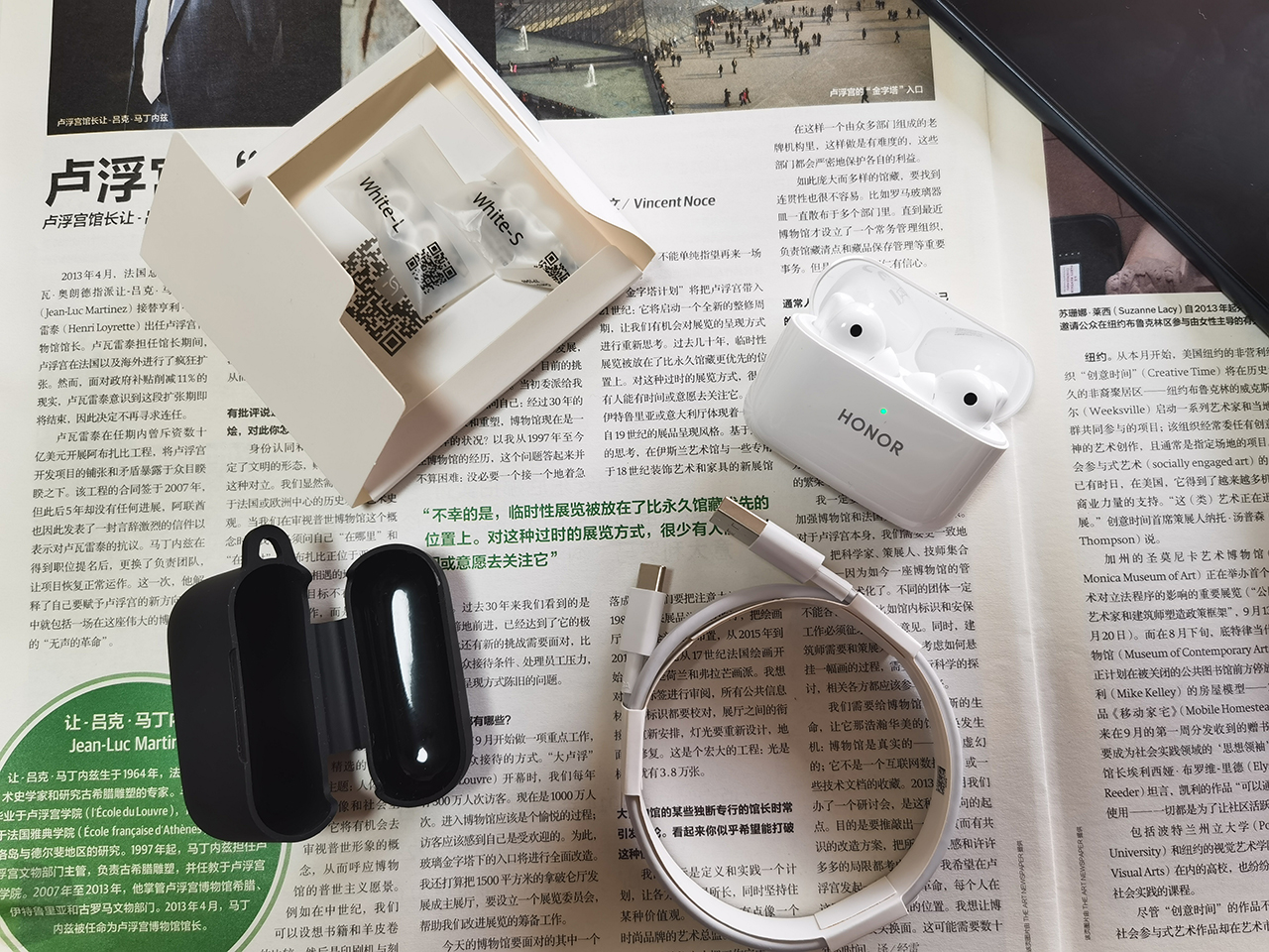

附件估计大家已经别处看过了,大小码耳塞硅胶套各1付(中号的默认在耳机上装着)。
3A电流的C口转A口充电线)(充电盒电参数为5V-1A),说明书。

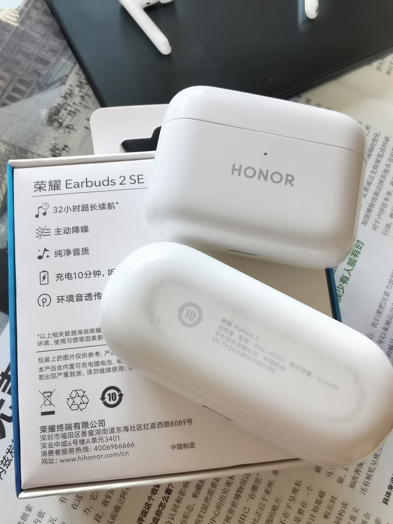

借来家人的Flypods3做个对比,Flypods3盒子更修长,今天的主角Earbuds 2 SE盒子则是圆角方盒。
出品方也从Flypods3的华为变为了荣耀终端,毕竟这是新荣耀的第一款主动降噪TWS蓝牙耳机。

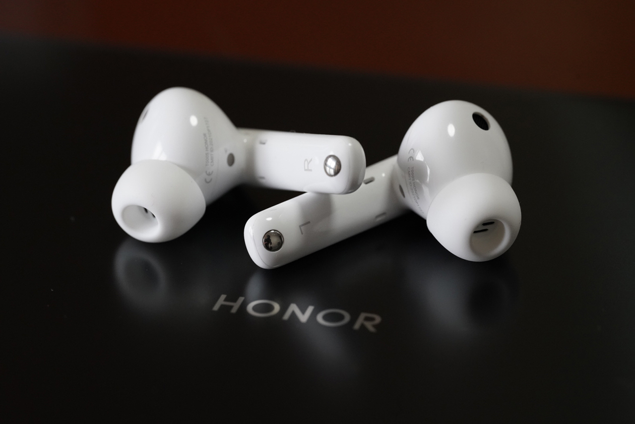

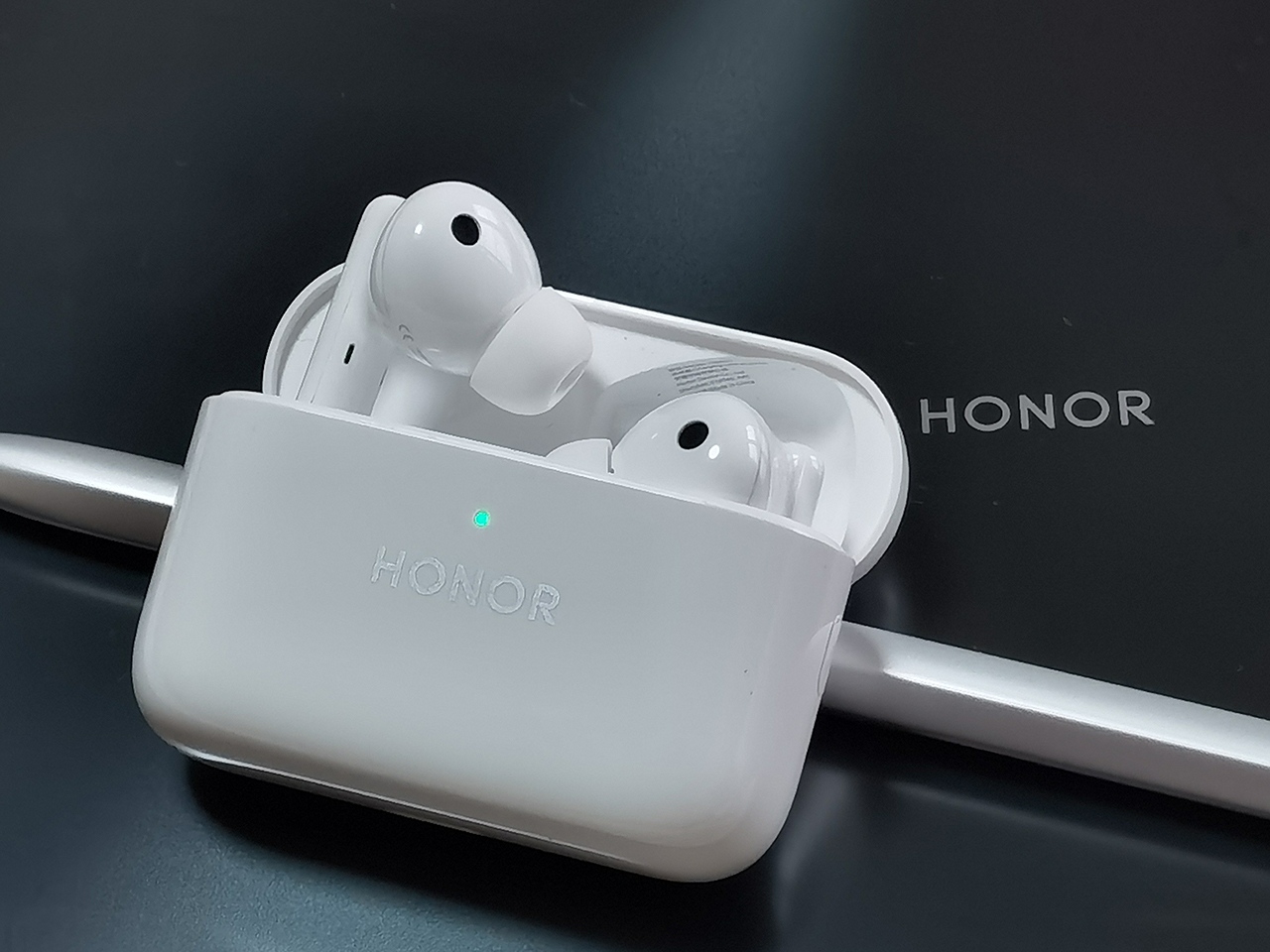

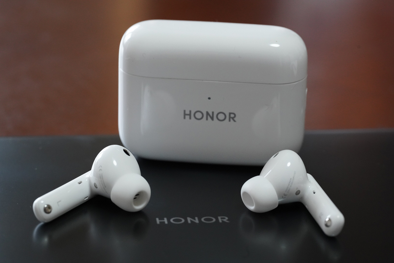

Earbuds 2 SE耳机拿出来的样子,购买当天店里说黑色还没有货。个人觉得白色相对显眼不容易遗忘在某个地方,和其他数码设备也相对比较百搭,黑色没货就没有什么影响。
这也是一款入耳式耳机。本人尝试过一些半入耳式耳机总觉得戴不牢
入耳式的Earbuds 2 SE没有让我产生掉耳机的焦虑,个人比较喜欢(本人选用耳套大小:中号)
外观则是中规中矩,你可以感受到市面上各类大品牌的Pods/Buds走的都是这个路线。
本人对外观无太大要求,就不展开了,只要设计不难看戴着不难受功能好用就行。

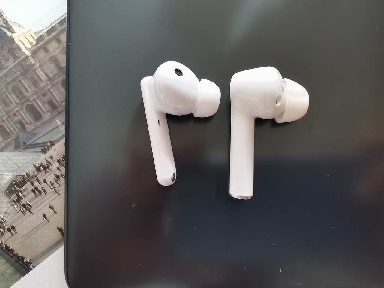

和老荣耀的flypods3相比,荣耀Earbuds 2 SE(左)整体感觉更圆润,杆子也略短一点。

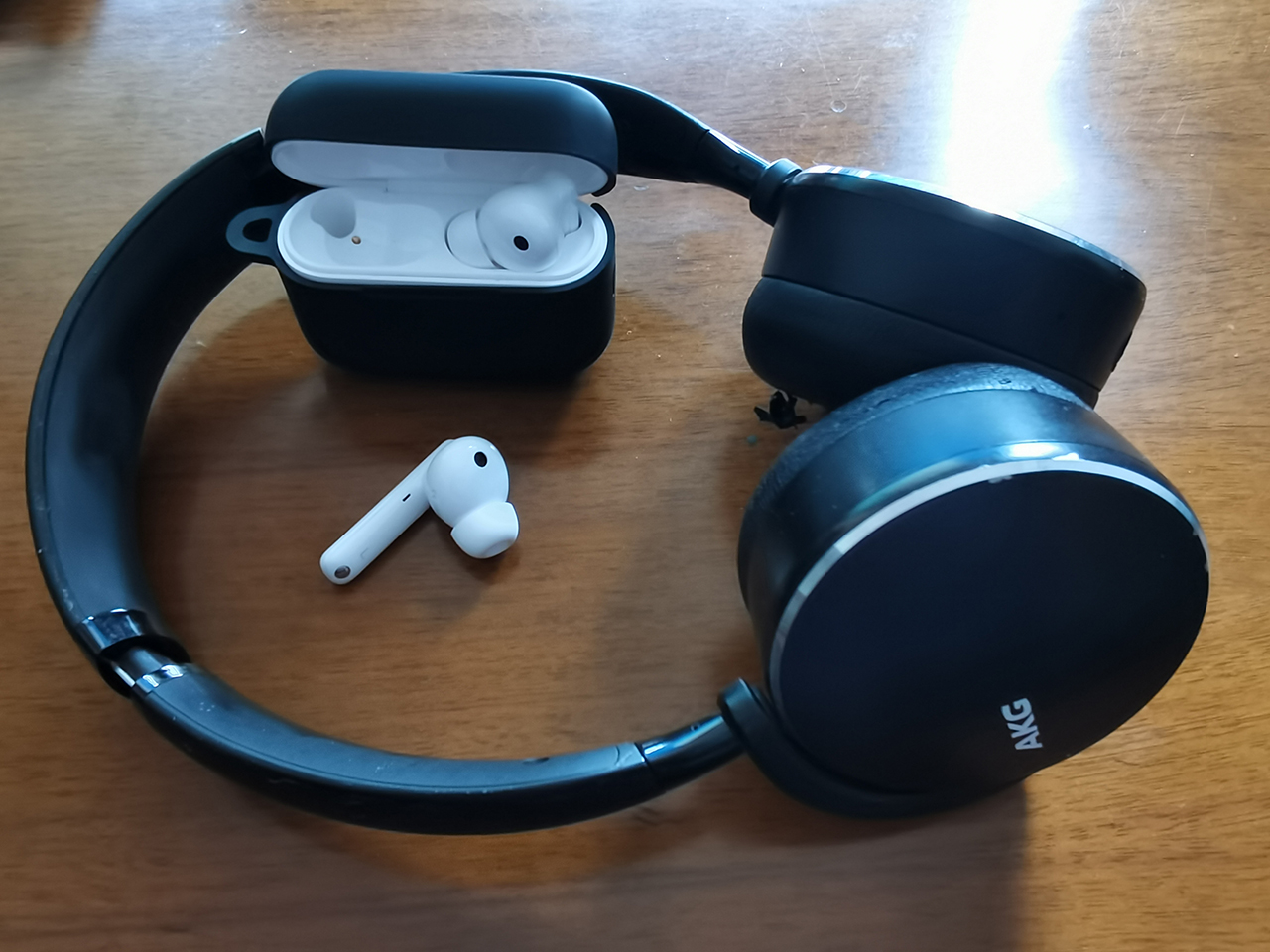

再和我之前的头戴式AKG Y500做个尺寸对比,真无线耳机的便携优势一览无余,而且头戴式耳机平时容易被头梁压坏发型,上班路上就不太方便使用。夏天和运动时候出汗量也大很多,比较热。
但是有得也有失,AKG Y500是3.5mm接口和蓝牙两用的,方便用在不配蓝牙模块的台式机上。机身体积大更可以支持它40mm的振圈单元尺寸和500多mha的电池。以我的使用习惯,EarBuds 2 SE大概是一周2充,AKG Y500得益于大空间大电池,几乎是3-4周1充。

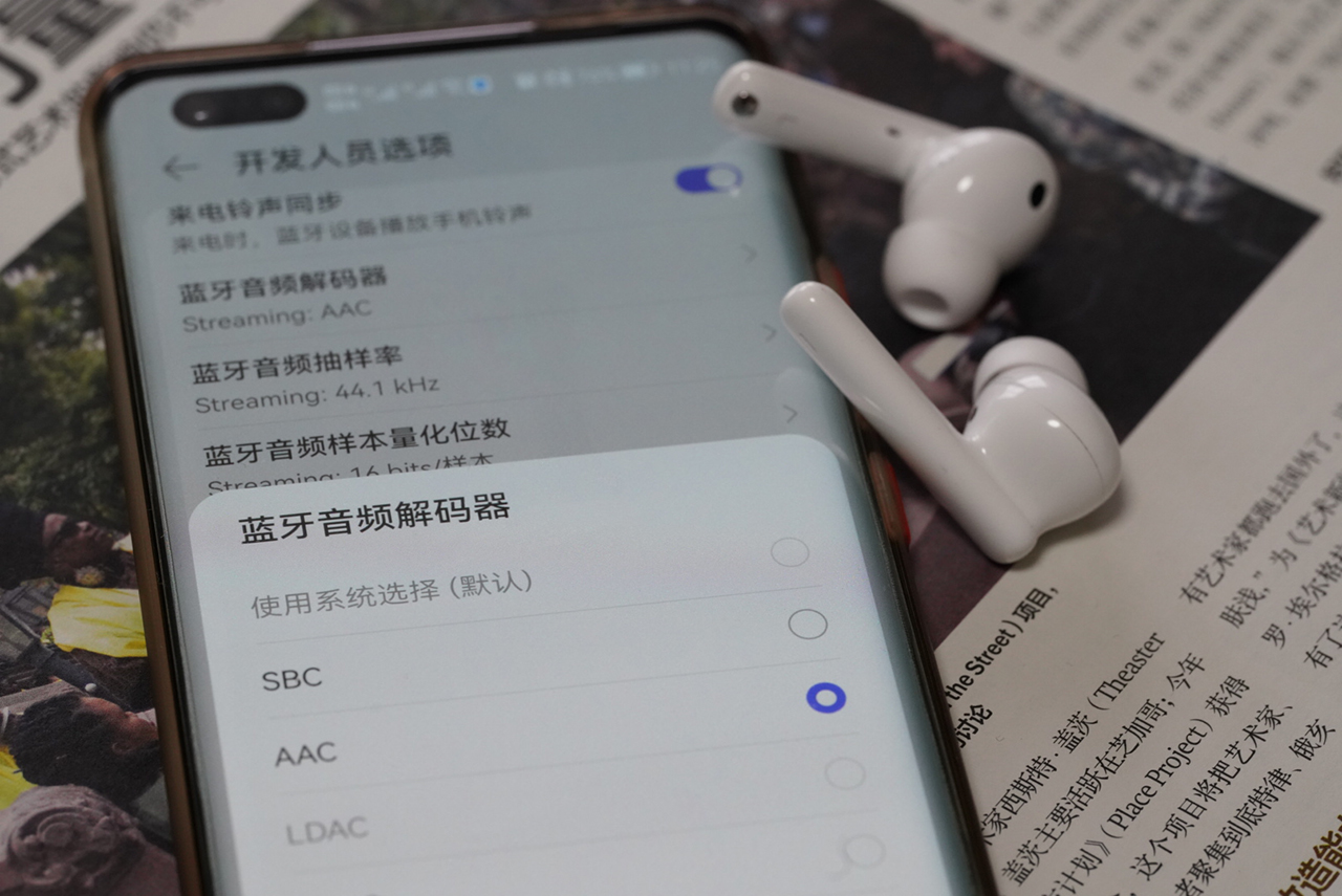

音频解码器上,荣耀Earbuds 2 SE支持比较基础的SBC模式和数据带宽更大的AAC模式,且在我的荣耀手机平板上默认就是AAC模式,这点与Flypods3相同。(如果出于某些需要,要改到SBC模式的话需在系统设置里先激活开发者模式,再连接上蓝牙耳机后到开发人员选项里进行修改,后面还会提到)
我之前用的AKG Y500虽然耳机支持AAC模式,但可能因为手机的蓝牙耳机白名单制度(且荣耀和华为用户目前难以自行修改这个白名单以添加耳机),导致它只能在我手上的荣耀设备上使用数据带宽较低,音质损失更大,背景噪音更大的SBC模式,因此此次购置Earbuds 2 SE整体上提升了我的解码器质量和蓝牙音乐体验。

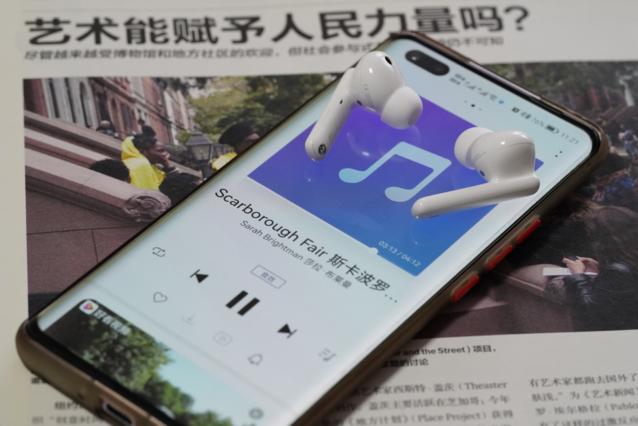

以下音质的体验都在Histen 音效放在保真档上,使用系统自带音乐播放器,关闭所有播放器音效和均衡器情况下,手机离人距离不超过1米,手机与人除手机自带钢化膜和硅胶套外无遮挡。
AAC模式下音乐音质对我这样的普通听众个人感觉够用了。
高音会突出一些,特别是女声,试听一些莎拉布莱曼的经典曲目(Scarborough Fair,Time To Say Goodbye,320kbps Mp3格式),对高音的表现算是满意的。
中音属于无功无过的表现,低音方面,层次感感觉稍微差点意思,但总体来说不算槽点。
整体音质还是比我在荣耀手机上只能用SBC模式的AKG Y500要上一层楼 ,Y500播放时因为只有蓝牙4.2而且无法打开AAC模式,杂音更大,导致低音虽然因为振圈大小胜出但是整体杂音更大。
SBC模式下 因为SBC编码偏低的带宽,只能说只要兼容性不是问题的情况下,这款耳机尽量不要采用SBC模式 否则会听出额外的杂音,这个SBC编码下的杂音和上文提出的底噪是不同的,会比较尖,实际听感会令人反感。
8.17日更新:随着8.16日荣耀平板V6更新鸿蒙系统到(2.0.0.165),Earbuds 2 SE在荣耀平板V6上的信号稳定性有了很大提升,使用SBC编码模式的必要性有了大幅度的缩小,故SBC模式下的音质表现变得不是很重要。

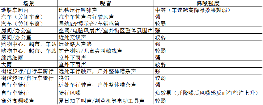

  这个大概是买它很多人关注的一个方面,不多说,直接把我个人体验的表格发出来

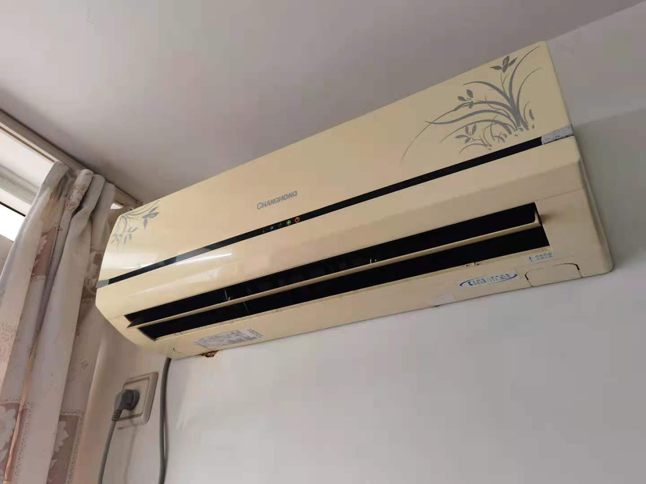

2个星期以来,我感觉这个耳机的主动降噪整体感觉对单调的低频低分贝噪音降噪效果是够用的(如上表提到的空调运行声,绵绵细雨等)
对分贝较大,频率较高的声响(近处儿童尖叫,室外知了鸣叫,地铁高速时候的空气振动声),则只能衰减一部分,依然可以听到,而不是实现与世隔绝的那种彻底降噪。以上情况我也试了降噪深度分别为35db/40db的Flypods3和另一个厂家的Freebuds Pro,也都不能做到对这些高分贝高频噪音完全隔绝,但确实比Earbuds 2 SE效果再明显一些。
在密闭汽车里低速行驶(比如下图我坐网约车在以市区速度行驶的情况,地铁里也有一定效果不过地铁时速高的时候只能降噪一部分,效果有还是有的),在空调房里降低电脑和空调工作声音,是这款耳机降噪功能比较擅长的部分,可以比较有效的减少因为这类低分贝噪音造成的心烦,分心,从而静下心来休息,听歌,或者利用坐车的时间看书学习。

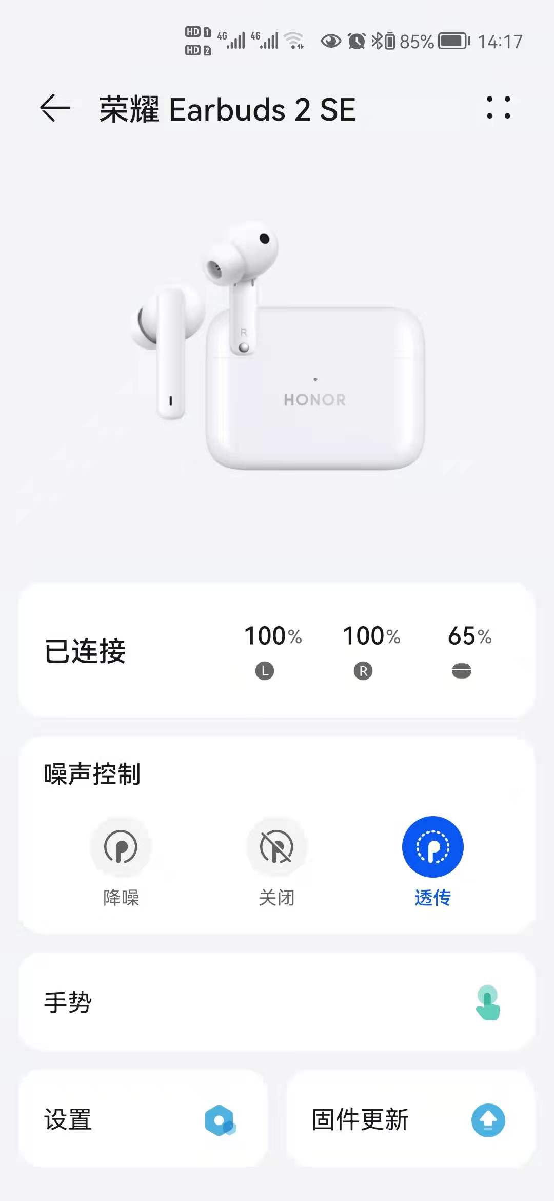

透传相对就直白多了,把身边的声音在不摘耳机的情况下通过耳机上的拾音麦克风在不摘耳机的情况下传到耳朵里,方便随时和他人交流并避免外界危险(行人,宠物,侧后方来车等)。
荣耀Earbuds 2 SE可以通过耳机触控区或者智慧生活APP切换透传和其他耳机工作模式。透传时候的音量感觉和外面实际音量基本相当,给人一种接近实际环境的感受。
但是注意荣耀Earbuds 2 SE不会在启动透传时候自动降低耳机播放的音乐/通话的音量,因此如果耳机媒体音量开的比较高,有可能把透传的环境声音掩盖住。AKG Y500的环境感知则会在导入外界声音的同时自动下调当前播放的音乐和通话的音量。
个人感觉后一种设计更符合需要透传时候的需求,不但打开透传,并且让透传有用,而不是被音乐声盖住再调小/暂停音乐。

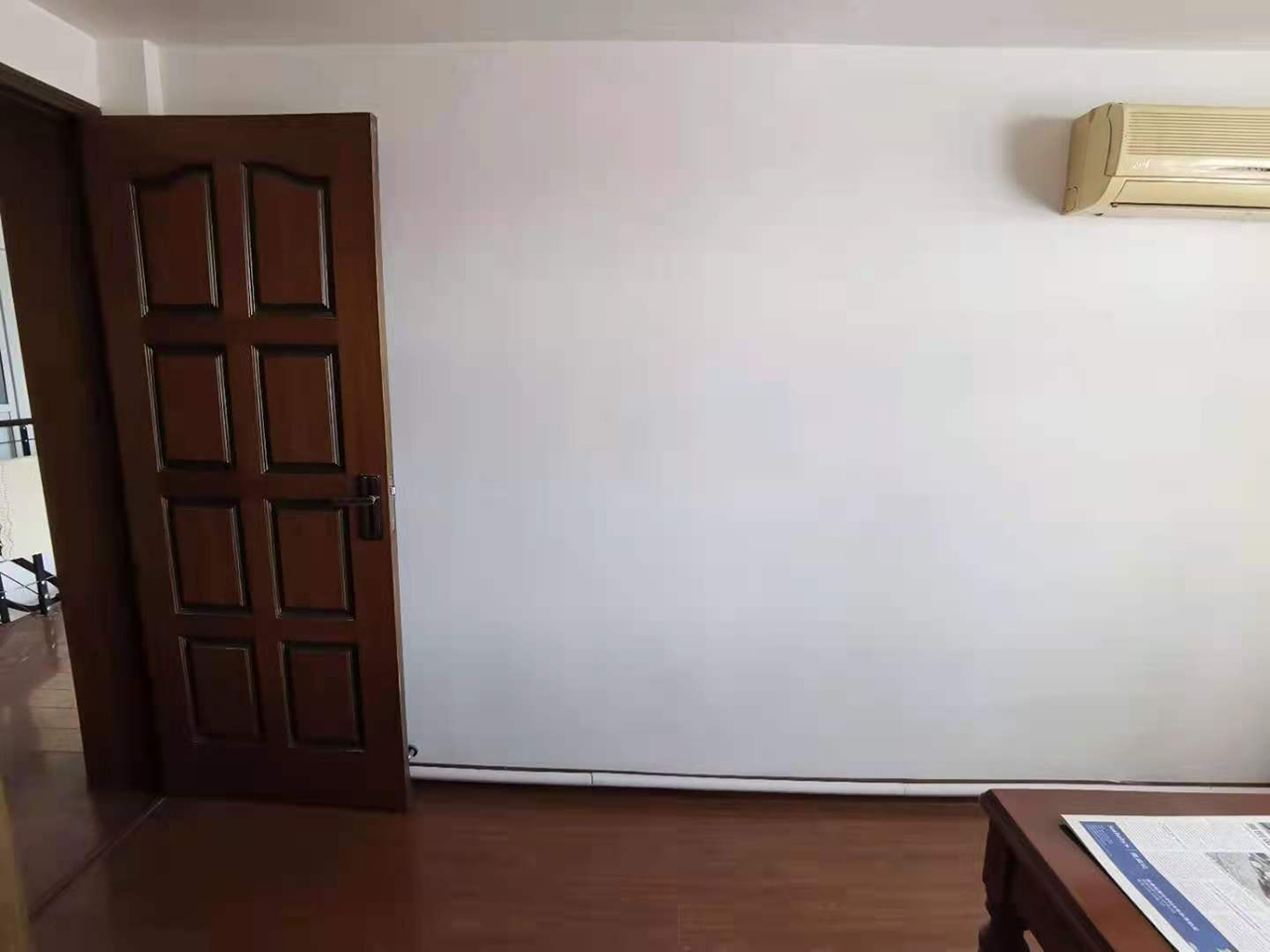

简单的尝试了一下隔木门 或者隔砖墙,然后仔细聆听是否有信号衰减,音质下降,蓝牙中断,或者耳机端操控失灵的情况
使用的编码是AAC格式。

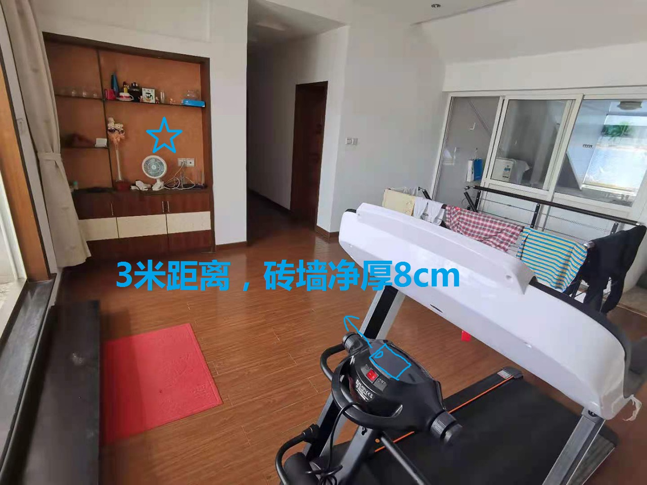

测试为手机前置摄像头一侧对着障碍物,手机上除钢化膜和硅胶手机套外无屏蔽物,分别隔1道净厚8cm的砖墙(称重梁总厚40CM,减去前9后23cm的间隔而得),2道墙+房间内书柜,关上房门在房间内测试,然后进行隔木门测试,分别隔1道4cm木门和2道4cm木门测试音乐音质,测试机器为鸿蒙2.0.0.145(Patch01) + Earbuds 2 SE V186固件.
最明显的干扰源为蓝色星标墙处的2.4Ghz/5Ghz双频无线路由器,测试时候路由器2个频段均打开。
蓝色星号为测试的房间

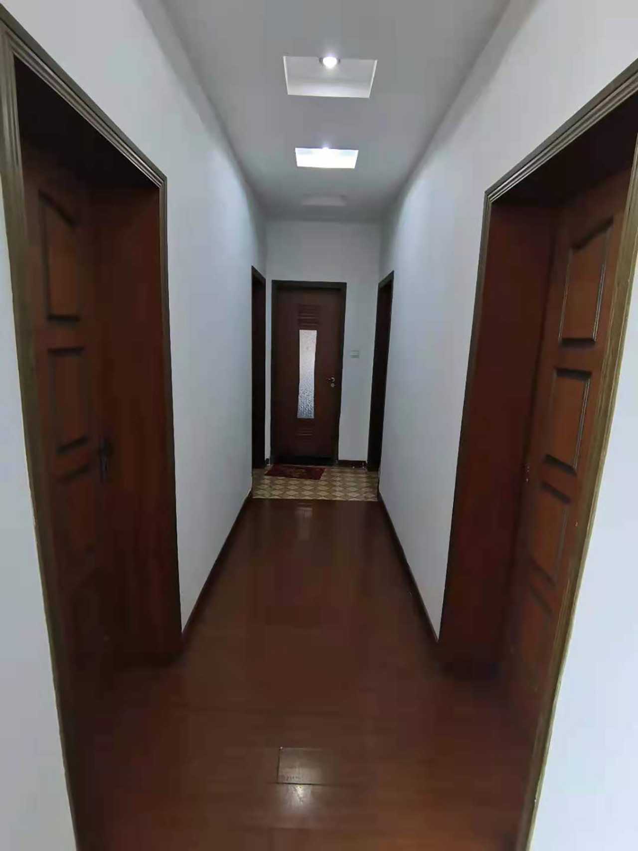

整个房子的格局,隔墙测试在左手边的第一间和第二间房进行,房间内部宽度在2米-2米5.
左右是测隔门测试的房间,隔门测试的时候手机放在左手边的房间,人在右手边的房间门后监听
第一个房间的情况,房间在蓝色星标的墙正后方,测试时候门关上
隔门测试的时候手机放在该图右下角的桌上,前置摄像头一侧朝着门。

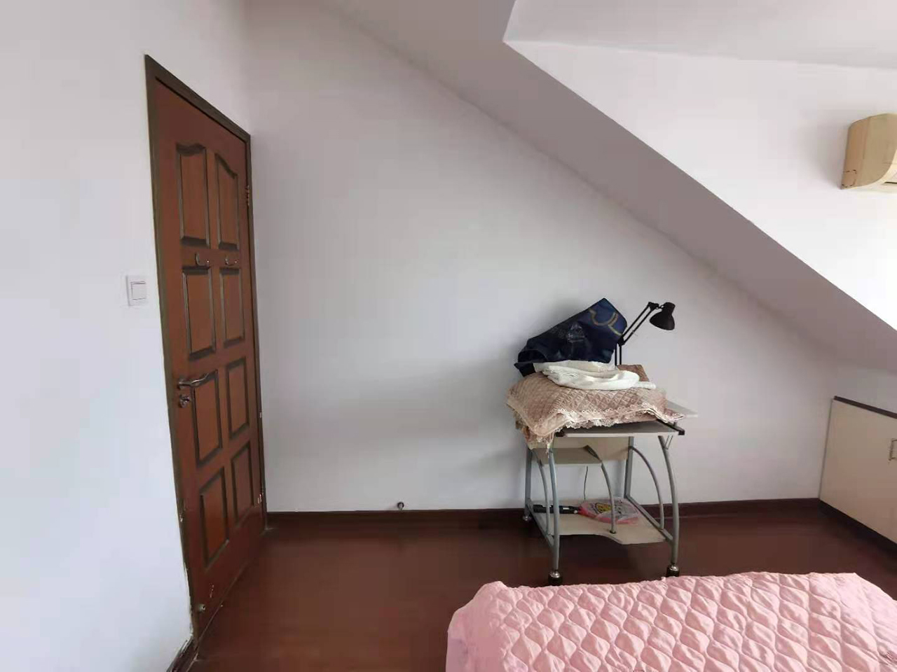

第二个房间,隔着2道8cm厚的墙加上图示墙对面房间的木质书柜
木门厚度大概4cm每扇,随后在对面房间分别关上1道和2道木门测试蓝牙耳机信号

1.隔墙测试:隔1道8cm砖墙和2道8cm砖墙加书架,AAC传输,均有耳朵可清楚分辨的音质下降和信号衰减,女声的高频衰减最容易分辨出来,伴随着不同程度的整体音乐发浑。
整个过程中没有出现蓝牙中断或者卡顿,耳机的蓝牙触控音乐,切歌等)均有效,没有出现无效指令。
走出房间回到离手机1米无遮挡的地方,耳机在7-12秒不等的时间内恢复到完好无明显下降的音质效果。
2.隔门测试:隔1道或2道4cm厚的木门,均有耳朵可清楚分辨的音质下降和信号衰减,音质和信号衰减情况与隔墙测试类似。
走出房间回到离手机1米无遮挡的地方,耳机在5-10秒不等的时间内恢复到完好无明显下降的音质效果。
谈白说这个测试隔的墙/门相对日常使用属于相对比较困难的情况,有音质下降和信号衰减在我的预期之内,只是呈现真实的情况,个人来说考虑到价位,我不会因为隔门/隔墙造成的音质衰减而被劝退。
