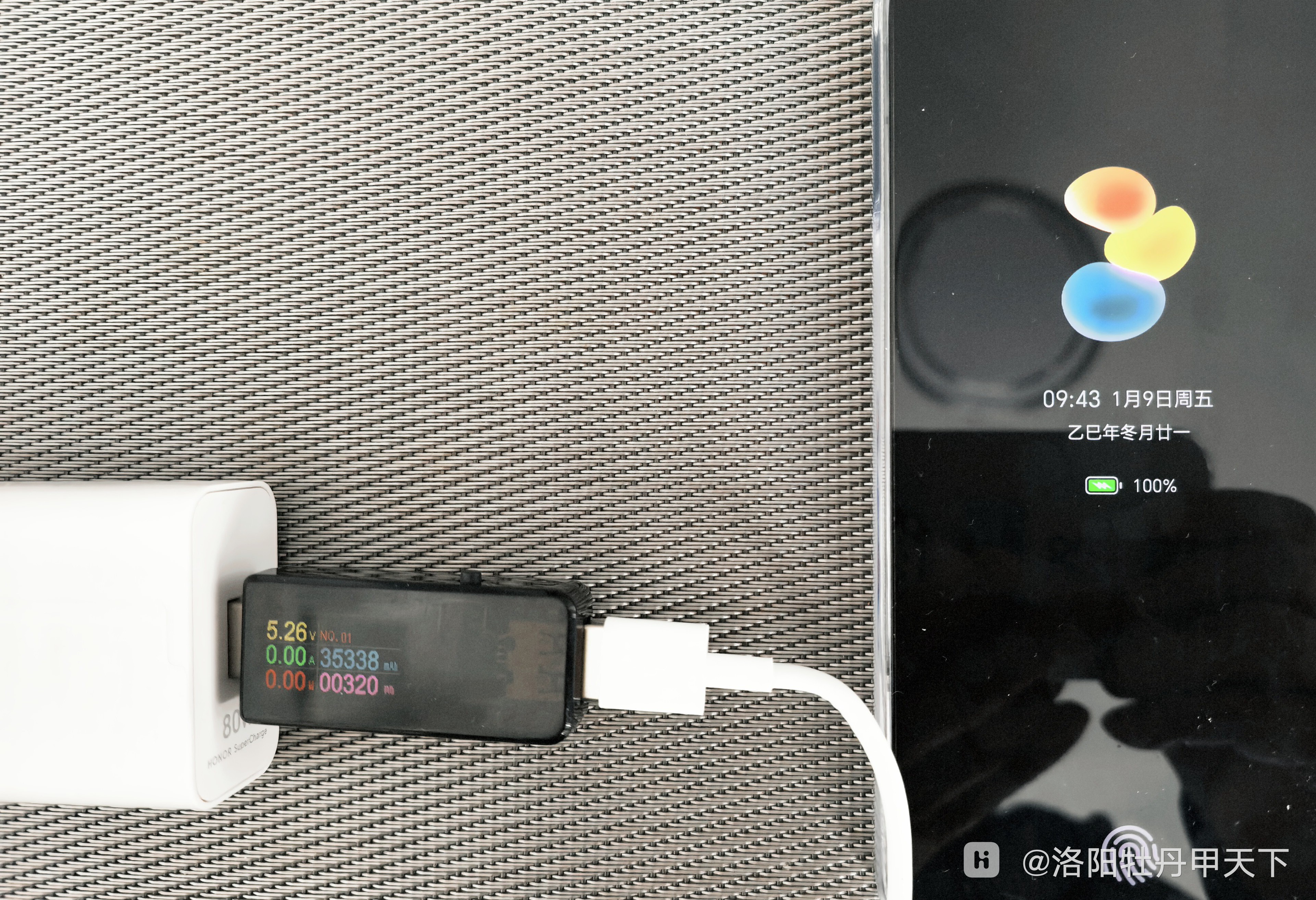

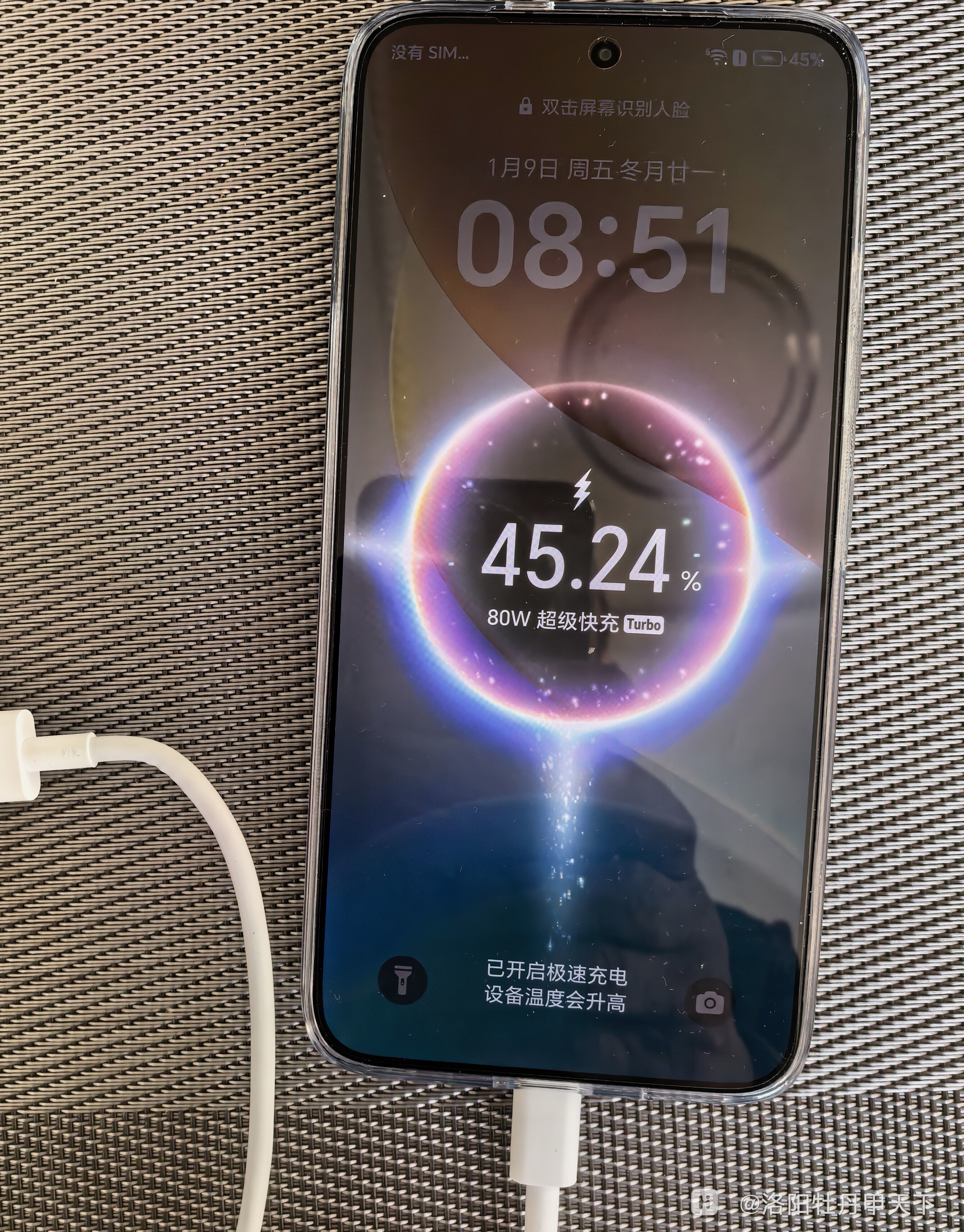

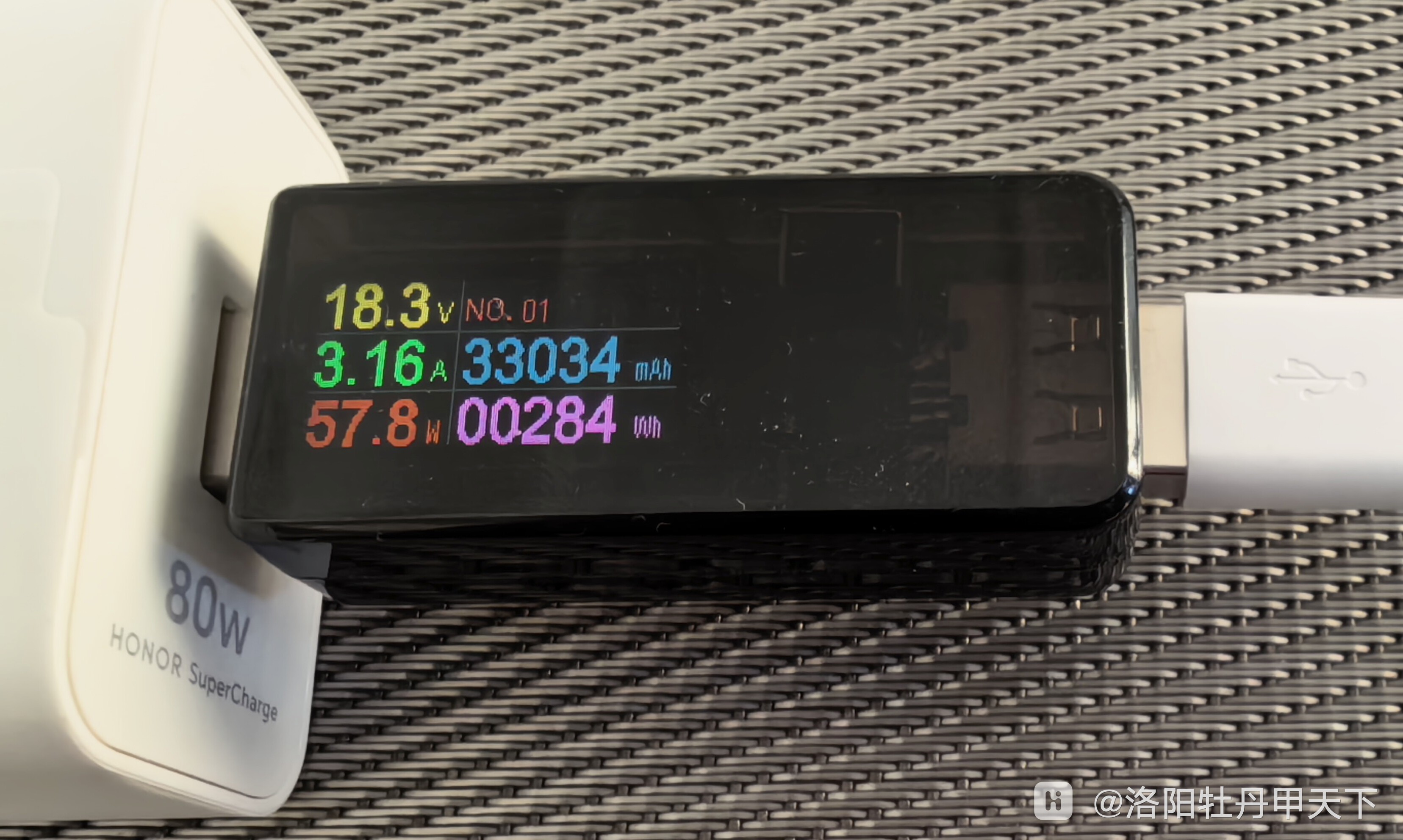

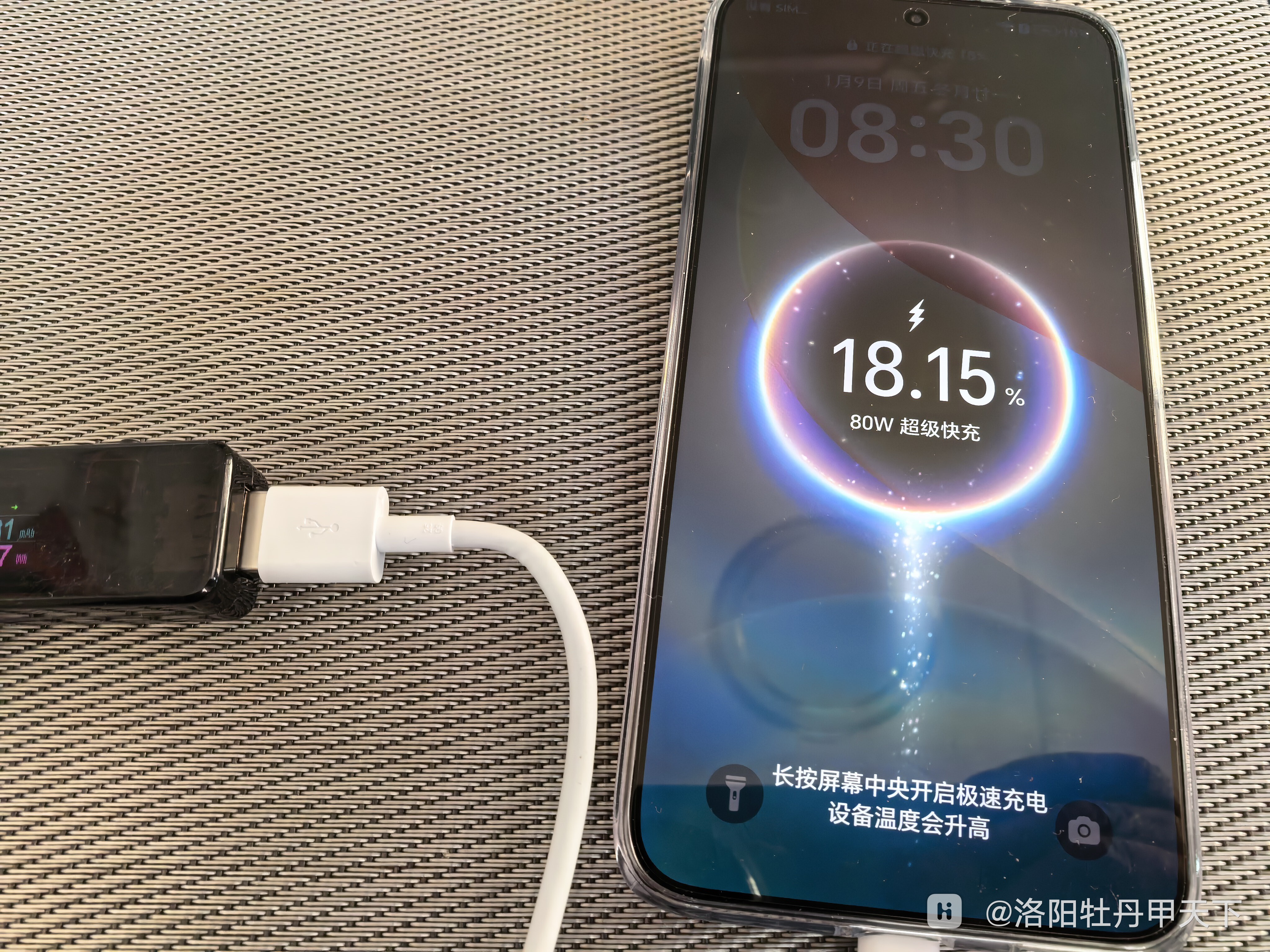

条件:
使用原装的80瓦充电套装,开启了turbo 超高速充电。
充电是从10%开始的,充电前清理后台,之后连接充电测试仪测,测试不同时间的电压和电流(灭屏读数),以及手机和充电器表面的温度。
测试结果如下:
1,从10%~100%用时76分钟,
2,充电30分钟可以充50%,
3,当达到94%时,回落到9伏档,在此之前都是18伏左右的高压充电,当达到100%时,变成5V,0A,就是关闭充电了。
IMG_20260109_094315.jpg 4,充电器和手机表面的最高温度是48.4度和36.2度。
说明:回落到9伏的情况,是我所有充电测试里的首次发现,它不是回落到5伏档,而是回落到9伏,这可能与这个电池的容量比较大有关,如果回落到5伏,后面的充电速度很慢。
结论:
一个10,080的mAh的电池,使用80瓦的充电器,能够达到这个充电速度,应该是非常不错的,这也为大电池手机今后的使用,提供了更加方便快捷的充电。

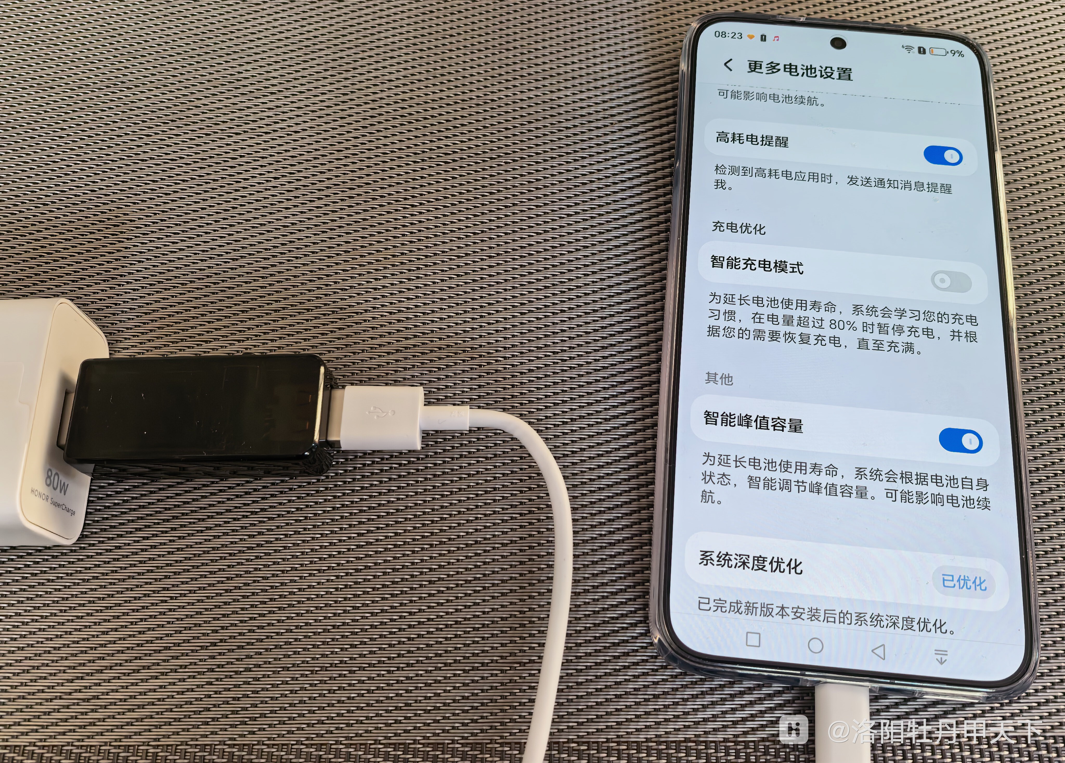

另外充电器和手机的温度控制都不错。 IMG_20260109_083012.jpg IMG_20260109_082407.jpg IMG_20260109_085152.jpg 另外说明一个情况,在测试中,我是把智能充电关闭的,这样可以充电到100%,如果选择智能充电,只能充电到80%、 80%以后充电速度很慢。
