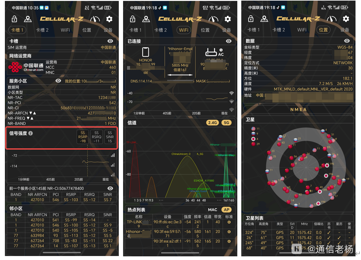

2、借助三方App软件进行查看
市场上这类的软件比较多,我比较常用的是Cellular-Z。软件下载好后打开界面如下所示:
通信你问我答系列 第5期 | 蜂窝信号强度相关小知识
其中我们主要关注图1中间的信号强度部分,这里有三个参数来象征当前所处位置信号好坏,分别是RSRP、RSRQ、SINR,老杨在这里对三个参数进行简单介绍。
RSRP:参考信号接收功率,我们所说的信号强度一般是指这个参数,(如上面介绍的手机设置里面的信号强度)范围在-44与-156之间,越大越好
RSRQ:参考信号接收质量,它是RSRP和RSSI的比值,范围在-3于-19.5之间,越大越好
SINR:信号与干扰加噪声比,一般来说,SINR的范围可以从负值到正值,SINR值越大越好 ,这意味着信号相对于干扰和噪声的强度越高,从而提供更好的通信质量和更高的数据传输速率。
我们可以结合这三个参数大致判断当前位置下,基站小区的信号强度及质量,简而言之就是数值越大代表当前位置信号越好。除了手机两个卡槽的信号状态外,还能查看Wi-Fi和GNSS(位置/卫星定位信息),以及本机完整信息,大家可以在相关页面自行探索。
