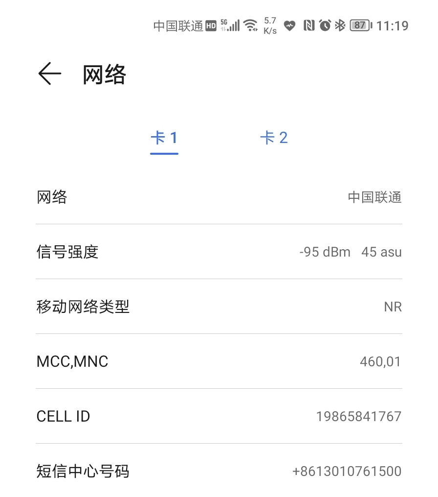

1,信号强度
信号格数显示业界没有统一的标准,不同的厂商、运营商都有不同的标准。不同的机型信号格数划分也不一致,只是显示上的差异,不能实际反映出银行强度。实际的信号强度怎么看?
设置,关于手机,网络状态,网络,多少db才是真正的信号强度!
那手机信号强度多少为信号好呢?其实参数值越小,表明信号越好,比如说,-90dBm比-100dBm信号好。
-40到-50之间为在基站附件,手机信号畅快无阻;
-50到-70之间信号属于良好,正常情况不会影响上网;
-70到-90之间属于信号较弱,偶尔会出现上网卡顿情况;
-90以下基本只能通讯状态;还有一丝通讯信号存在;
如果你手机信号处于-100到110之间,基本没信号,打电话困难,上网更别提了。

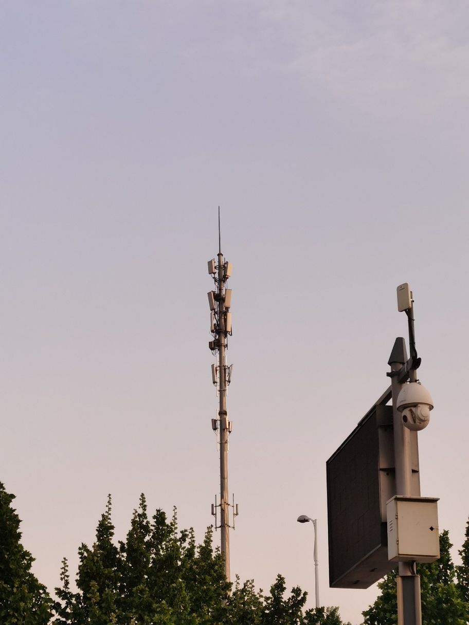

1:基站满载
现在的智能手机普及的越来越快,人们刷手机的频率也越来越高。人们对网络的需求量大了,但是5G基站并不是无限大的,基站都会有一个数据处理的极限值,当大量的用户使用同一个基站的使用,就会导致网络卡,或者是连不上网的情况发生。
这种情况,可以考虑切换到4G网络试下,因为运营商45G网络是2套无线设备!容量完全独立!

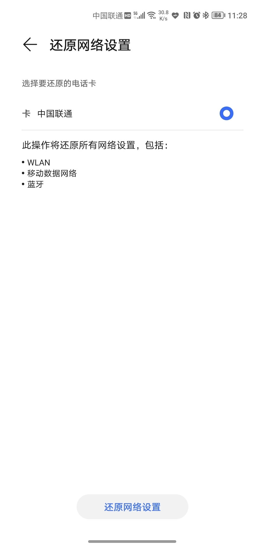

3:手机APN不合理
有很多朋友在网上看到一些提高网速的方法后,都更改了手机的APN,但是,这样一改,时间久了网速就会慢慢下降。我们可以选择去手机中“重置”一下。没有改APN的小伙伴,如果觉得自己手机上网速度慢的话,也可以选择“重置”网络信息。

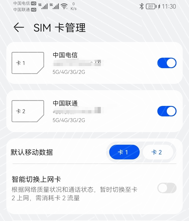

​4:启用智能双卡切换
现在很多手机都有双卡功能,但是,在使用双卡的时候,如果系统检测到网络质量不好,会切换不同的手机卡提升网络连接。
视频,日常新闻状态,网络体验很明显
游戏状态,对网络要求比较高,双卡切换的网络波动可能导致游戏掉线,或者网络卡顿,
我们在打游戏,或者是运行其他对网络需求高的应用的时候,可以选择性的把“智能切换上网卡”的功能关掉。

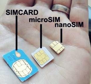

​5:手机SIM卡
手机的SIM卡使用时间过长或者有破损(剪卡)的话,也会影响手机信号。在这种情况下,我们可以在SIM卡的所属营业厅更换新的卡。
