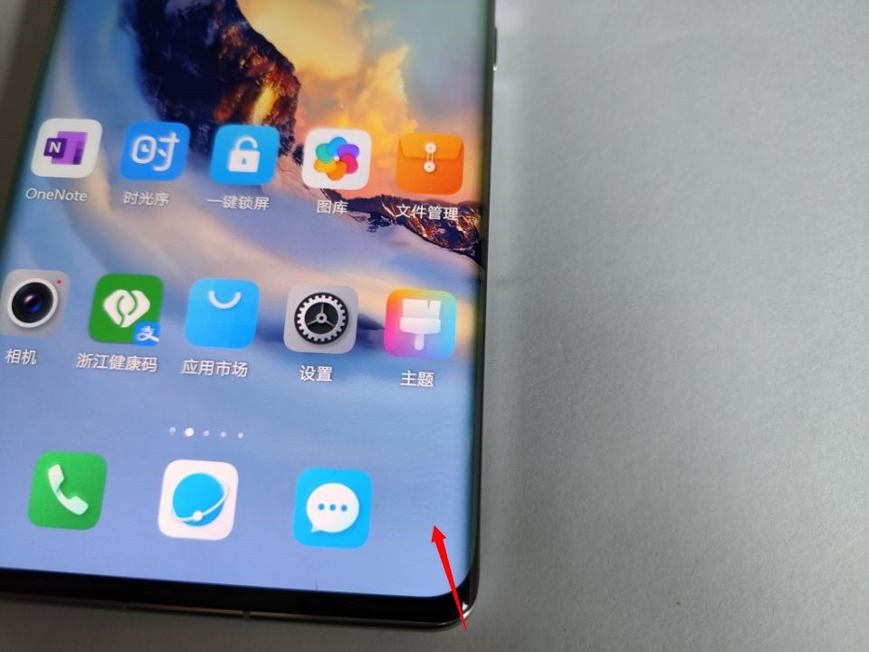

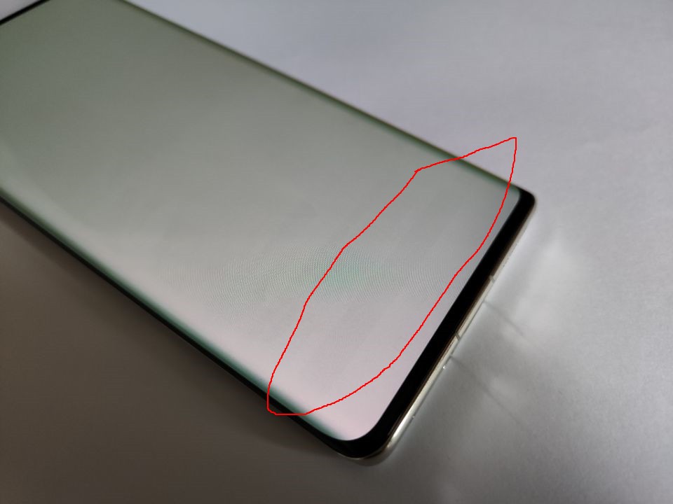

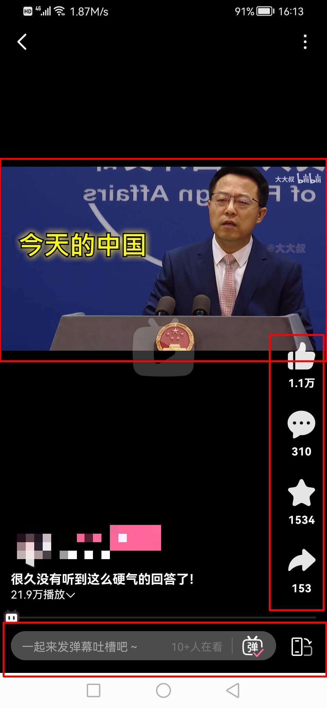

B站刷一个多小时,切换到屏幕的时候发现残影。原因就是OLED屏幕的特性,黑色不发光,高亮发光,时间久了,明暗对比的位置就特别明显。
备份好了要去售后了,没想到一个下午,好像又不那么明显好了。
建议不要宣传高刷了,请标注:B站、西瓜视频。。。每天观看不要超过15分钟,会留下残影。
图片中红框标注的地方都会有残影,已经重启,换回官方主题。
因为很难拍照出来,只放了3张照片。
要避免这个问题,就不要长时间显示高亮区域的图片,切记、切记。。。。

荣耀粉丝213603231  LV7  发表于 2021-10-13 23:05 属地未知 来自:荣耀Magic3 至臻版 5G
是的
荣耀粉丝213603868  LV7  发表于 2021-10-13 23:13 属地未知 来自:荣耀 Magic3 Pro 5G
oled通病
其他oled用了一年多了还没少,这帽子别乱扣,只是周冬雨***而已。。。  发表于 2021-10-14 01:14  属地未知
可算有懂得老哥了,你说的没错,国产屏维信诺和华星光电的手机我都用过一年以上,都没烧过屏,像京东方这种用一阵就开始烧屏也只有明星屏独一份了,尤其是抖音加号,其他两个国产屏手机我高强度刷抖音也都没任何烧屏  发表于 2021-10-14 07:38  属地未知
荣耀粉丝212265336  LV6  发表于 2021-10-13 23:17 属地未知 来自:荣耀 Magic3 5G
会恢复,明天就没了,都这样
一起玩机搞机 版主  发表于 2021-10-14 00:06 属地未知 来自:ELS-AN00
此为OLED屏幕的显示特性,若长时间亮屏且显示静态画面,会损伤对应屏幕位置的发光器件,出现残影或烧屏现象,为业界OLED屏幕普遍存在的技术难题,现有技术尚不能完全解决。建议您使用手机时,在同一画面的停留时间不要超过半小时。同时,屏幕尽量不要长期在最大亮度下使用。残影,重影,黑影几分钟内可消失的话,则该现象不会对手机造成影响,请您放心使用。
原理我知道,但是这个解释,个人去不认同的,机子刚刚过了一个月,我问过用三星OLED暂时没有这个问题。如果厂商想要解决,应该联合app公司,降低亮度,BOE不是只有Magic3,荣耀50,华为的P50,nova9。  发表于 2021-10-14 00:42  属地未知
荣耀粉丝65432375  LV6  发表于 2021-10-14 00:44 属地未知 来自:荣耀 Magic3 Pro 5G
高频pwm调光的问题,一般过段时间会恢复,先放心用快过保前再去售后换屏幕
跟高频调光没关系,mate40p就开始有这毛病了  发表于 2021-10-14 07:40  属地未知
荣耀粉丝213854490  LV7  发表于 2021-10-14 01:09 属地未知 来自:荣耀 Magic3 Pro 5G
大部分情况,第二天会恢复!只要不是烧的太厉害
