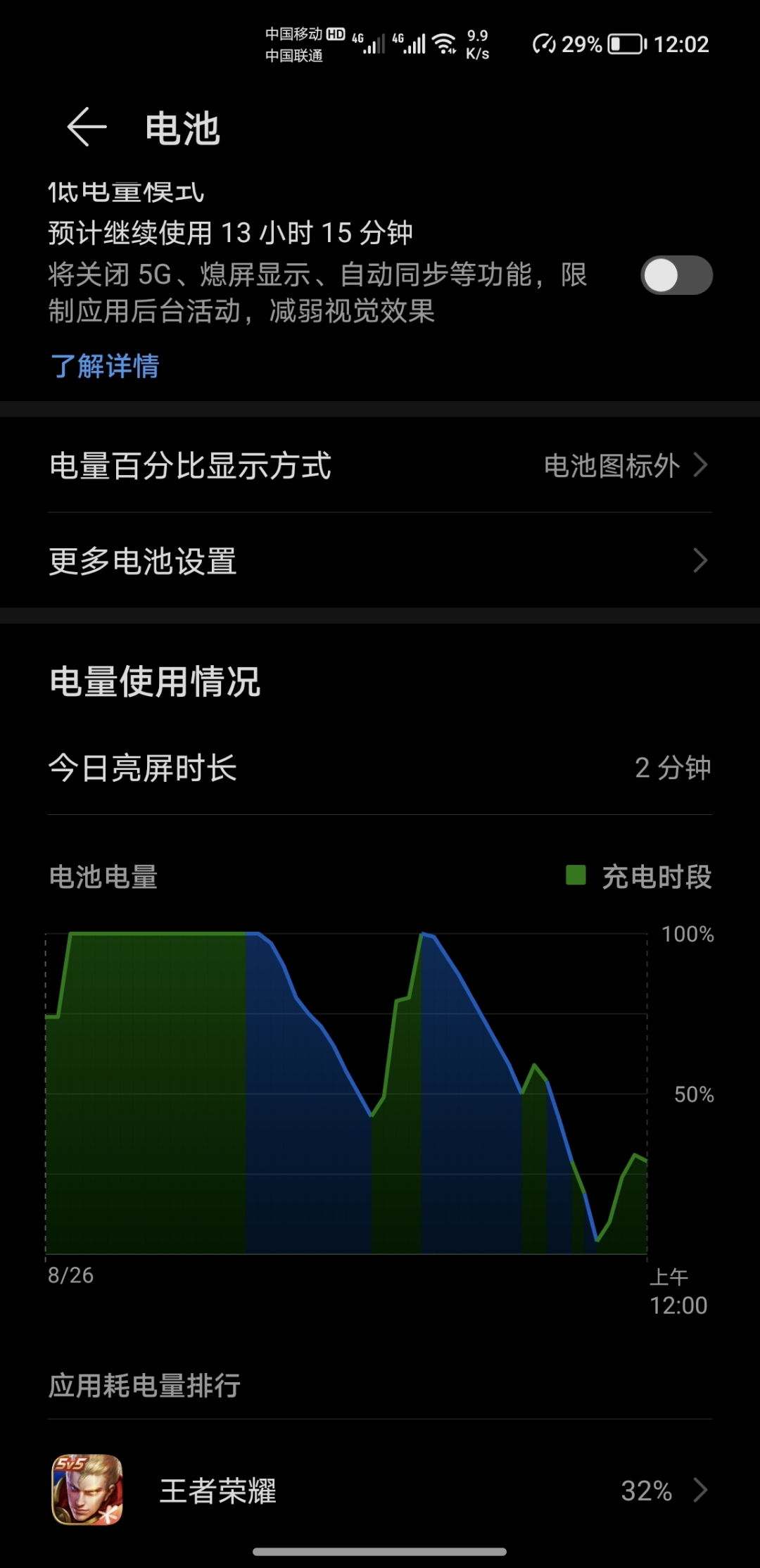

新买的手机,熄屏充电要4.50分钟才能充满,还是66w感觉比我的iqoo1的44w稍微慢一点,这就算了,我一边充电一边看看小说小半个小时才充了10几个电!这和我以前手机差多了!我不能花了5000块买的手机充电速度还赶不上两年钱2000的手机吧!可能是荣耀怕一边充电一边玩容易爆炸可是你也得差不多啊!总不能看看小说轻度使用还冲的那么慢吧!而且66w我觉得应该30分钟左右充满差不多你这有点不符合66w的充电器,希望荣耀能够改进一下非熄屏状态下充电速度感觉连20w的速度都没有,控温那么保守你要相信你们硬件实力啊!起码熄屏40分钟内充满,看小说情况下40分钟左右按照现在速度跟苹果差不多了,我就是因为这个充电速度和支持国产才不买苹果的!希望荣耀不要让我们失望!看一下截图手机没有发热,荣耀温控很好但是玩游戏时候充电电居然往下掉我怀疑是不是用了好几年的手机恳请荣耀不要让粉丝失望希望大家多多评论引起重视

荣耀粉丝30256209  LV8  发表于 2021-8-27 00:18 属地未知 来自:NOH-AN01
充电没有任何问题,40分钟就充满。
但是不能一边充电一边玩  发表于 2021-8-27 07:49  属地未知
没这个习惯,  发表于 2021-8-27 12:47  属地未知
我测了一下20到1000要43分钟关机状态下这将近一个小时不能不用手机吧!充满电也不够一天用的  发表于 2021-8-27 16:45  属地未知
