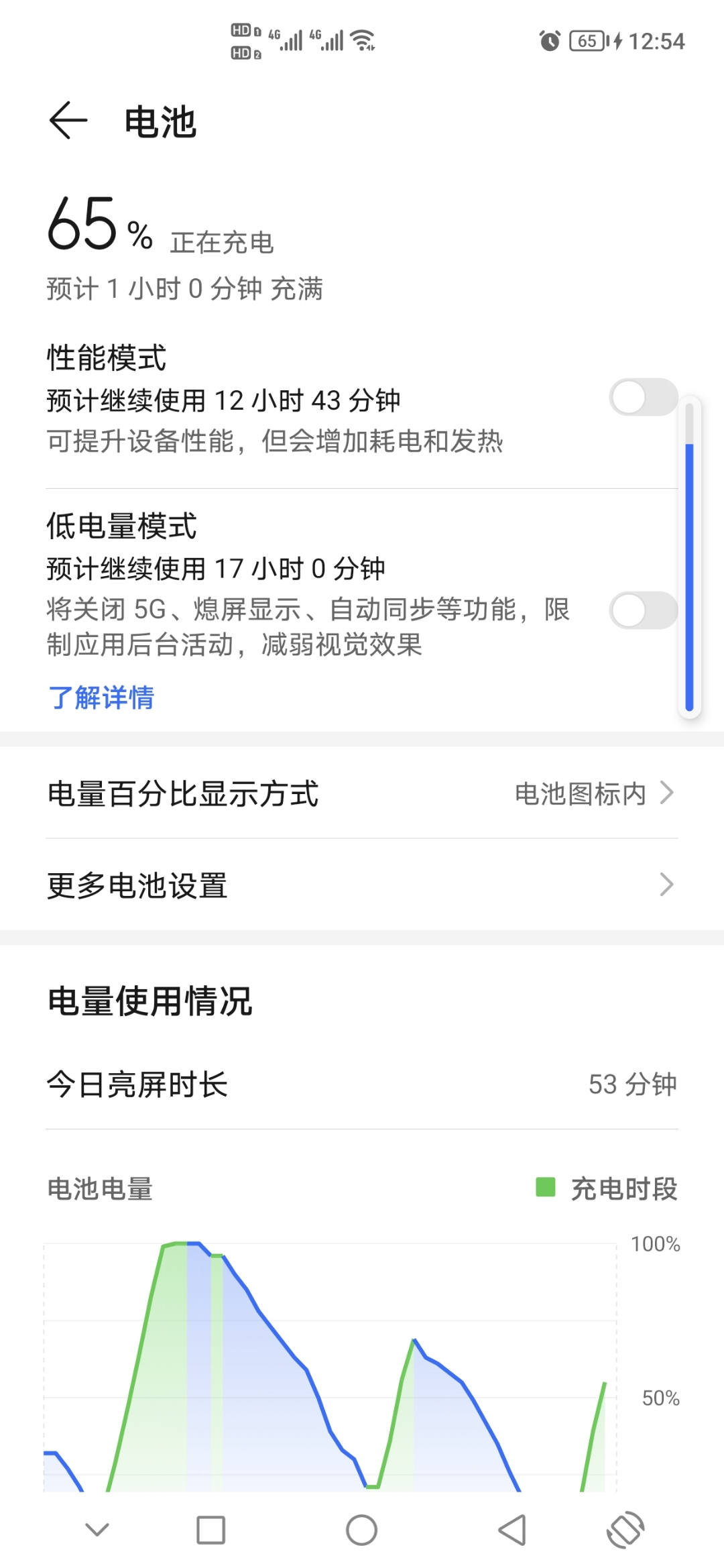

荣耀粉丝212939072  LV3  发表于 2021-8-26 10:07 属地未知 来自:荣耀50 Pro 5G
我的是原装充电器也只能最慢的速度充电,今天上班用同事的华为充电器(66w)还是只能最慢的速度,他的可以快充。准备下班去维修点看下,附昨晚充电图片。
