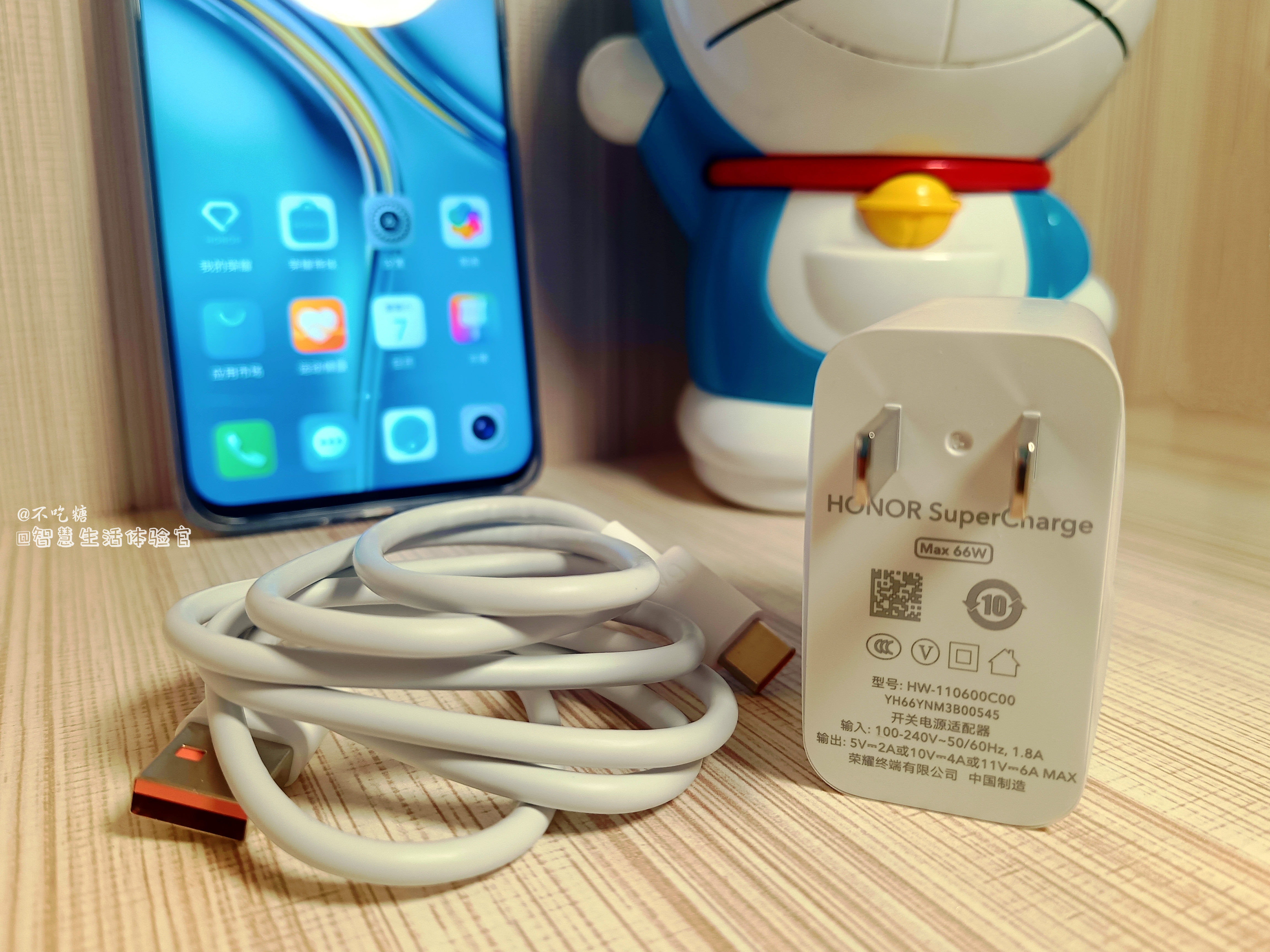

荣耀X20搭载的HONOR SuperCharge 66W规格与荣耀Magic3相同,电源适配器与充电线材采用了与以往不同的橙红色。充电规格为Max 6V 11A。
❤66W充满要1小时?X20表示不服!❤荣耀X20的66超级快充到底有多快?
而且,荣耀X20搭载的HONOR SuperCharge 66W充电套装兼容10V 4A与5V 2A充电规格。也就是说,你可以使用这套66W充电套装给荣耀Magic2、荣耀30等支持SCP 40W超级充电规格的设备进行充电。

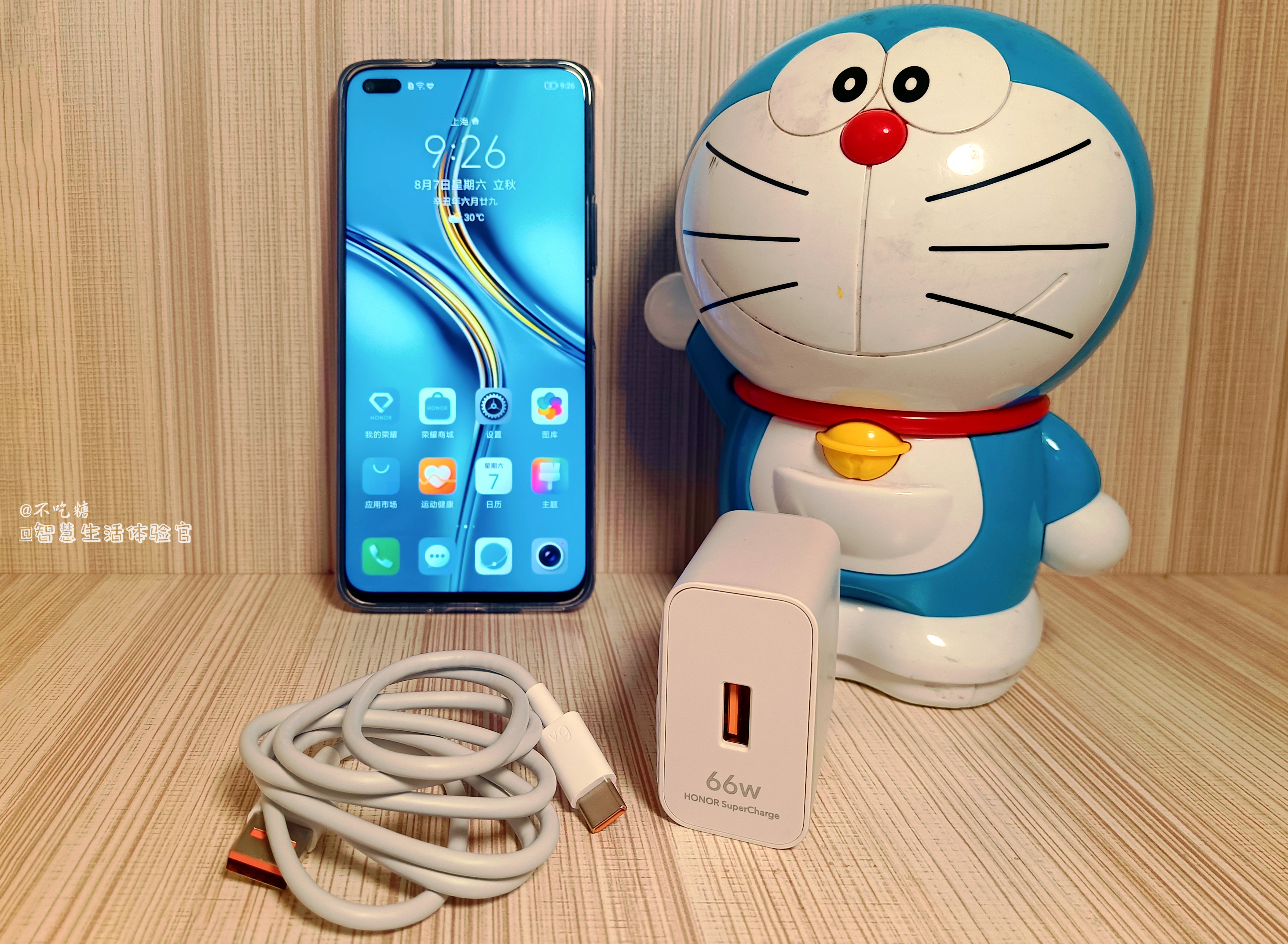

以往在2000元以下挡位,18W、20W、22.5W、30W、33W是常见规格,这次荣耀X20直接将充电技能点拉满,直接奔上6A 11V的规格,但实际体积相较于轻薄本65W充电头来说更加轻薄,我们也希望,这款优秀的66W适配器未来能适配轻薄本65W充电规格。

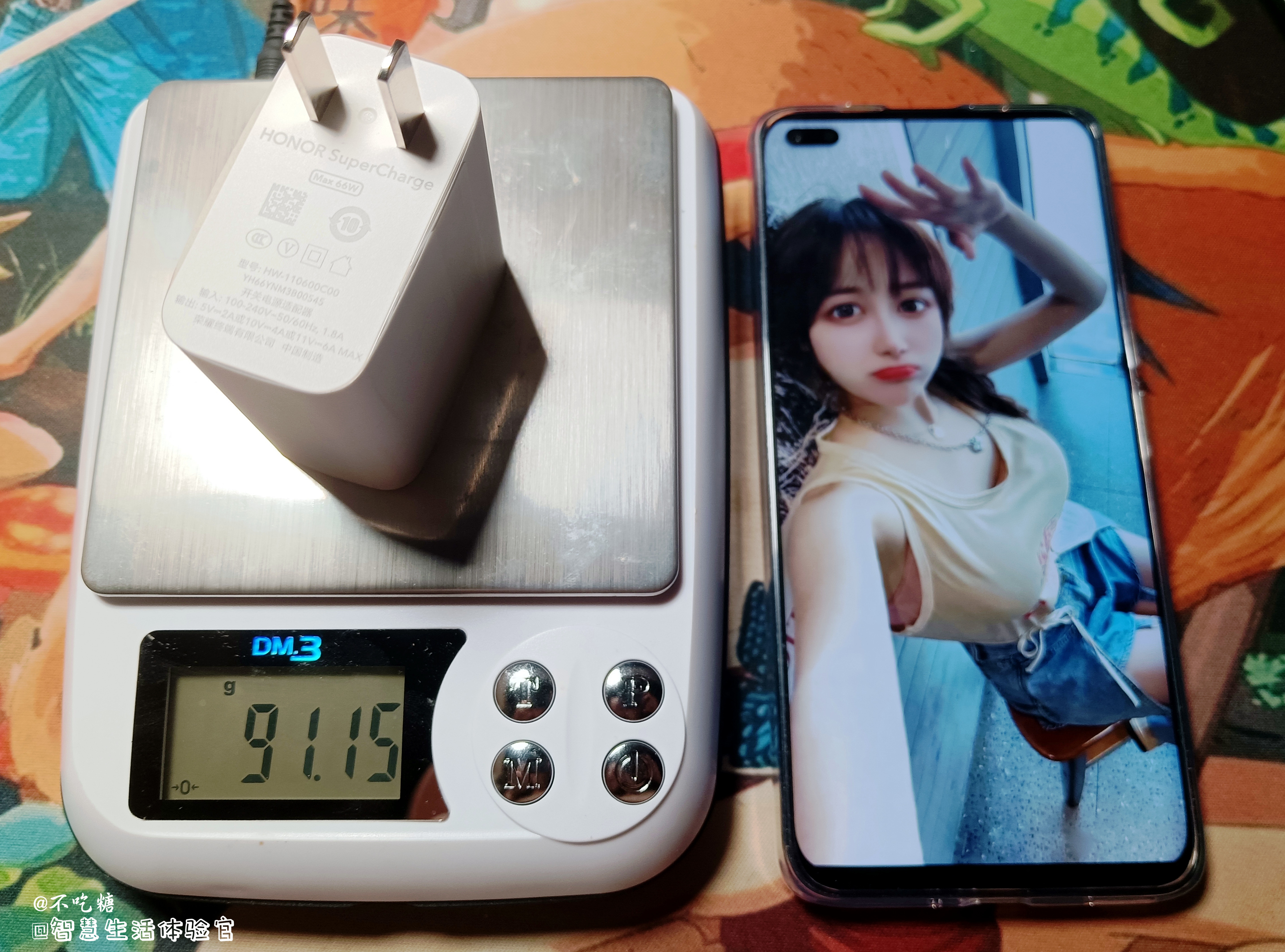

重量方面,荣耀X20搭载的HONOR SuperCharge 66W充电头只有91g出头,已经能达到同规格GaN充电器的重量水平,体积重量的素质让我们把它丢进EDC小包里也毫无顾虑。

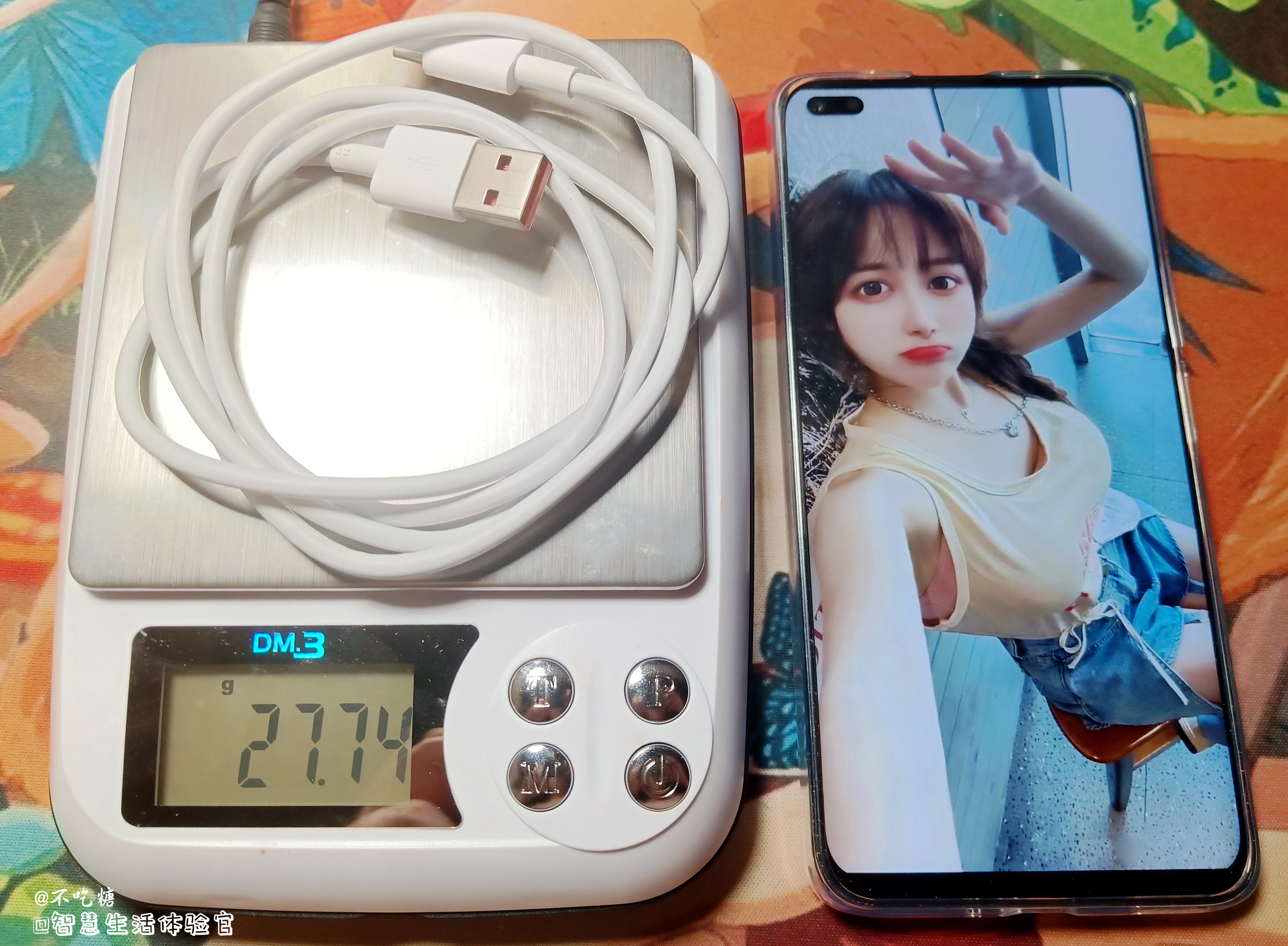

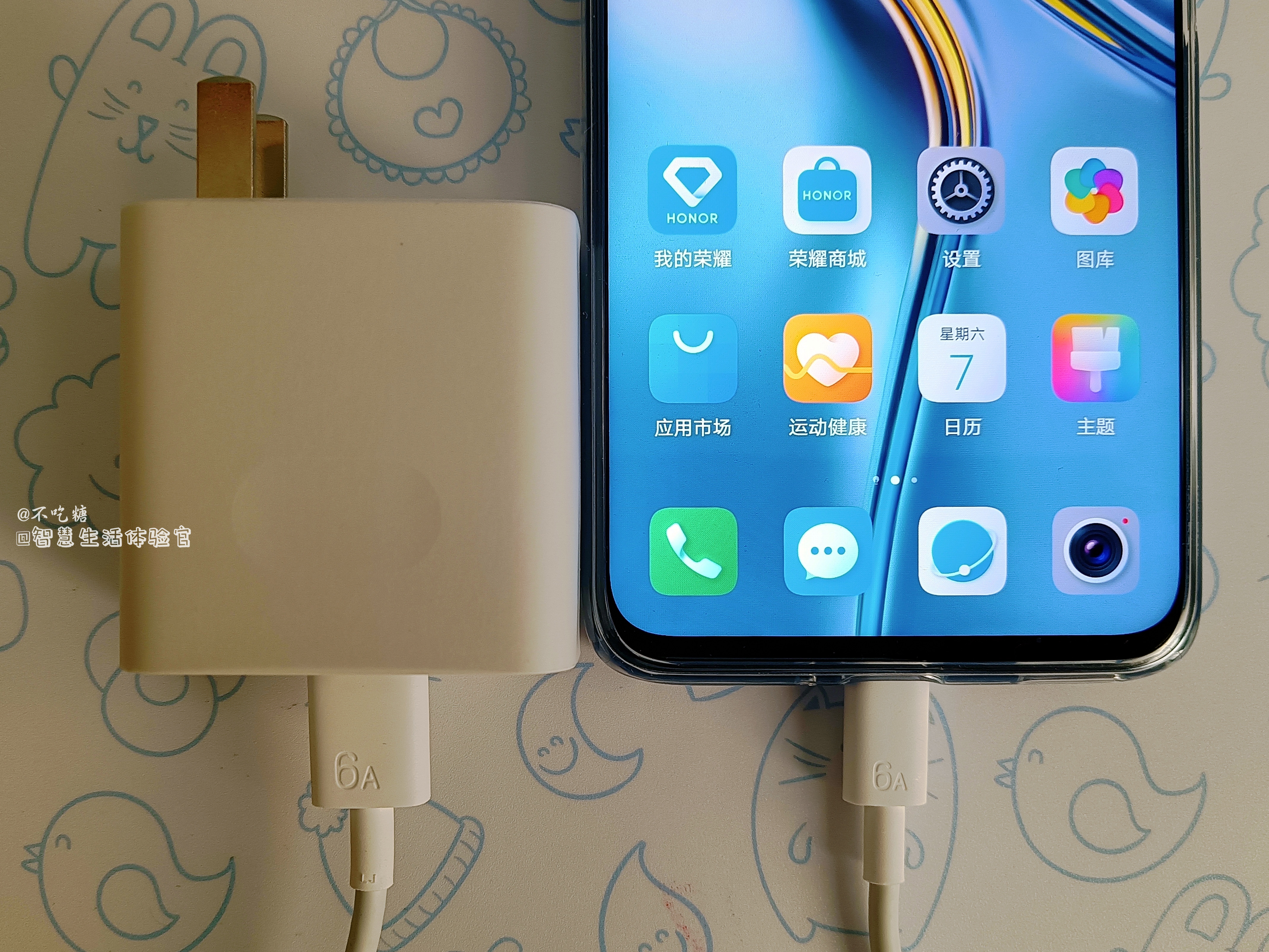

这次荣耀X20搭载的HONOR SuperCharge 66W充电线采用了6A规格,相较于以往的5A紫色充电线更加粗壮,标配线材重量来到了28g的门槛前。

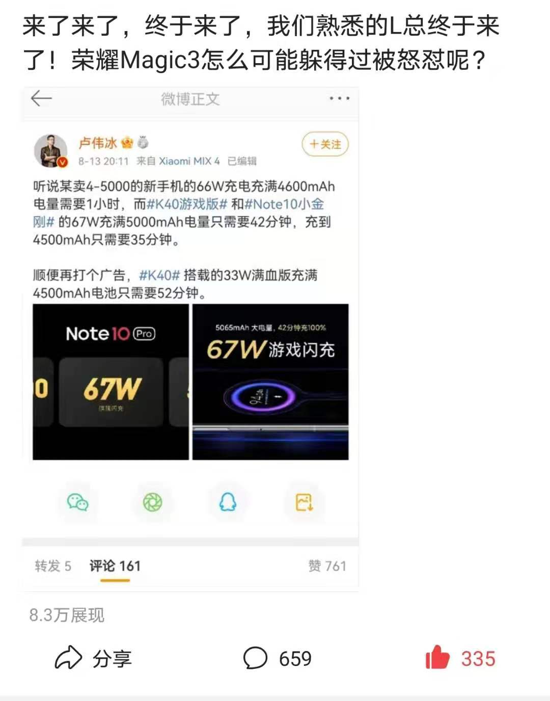

作为荣耀的头等功臣、宣传大将——L总,也对荣耀Magic3搭载的这款同规格66W超级充电做到了“历史传统”的宣传。我手头并没有旗舰Magic 3,所以只要用它的小弟荣耀X20做个充电测试。

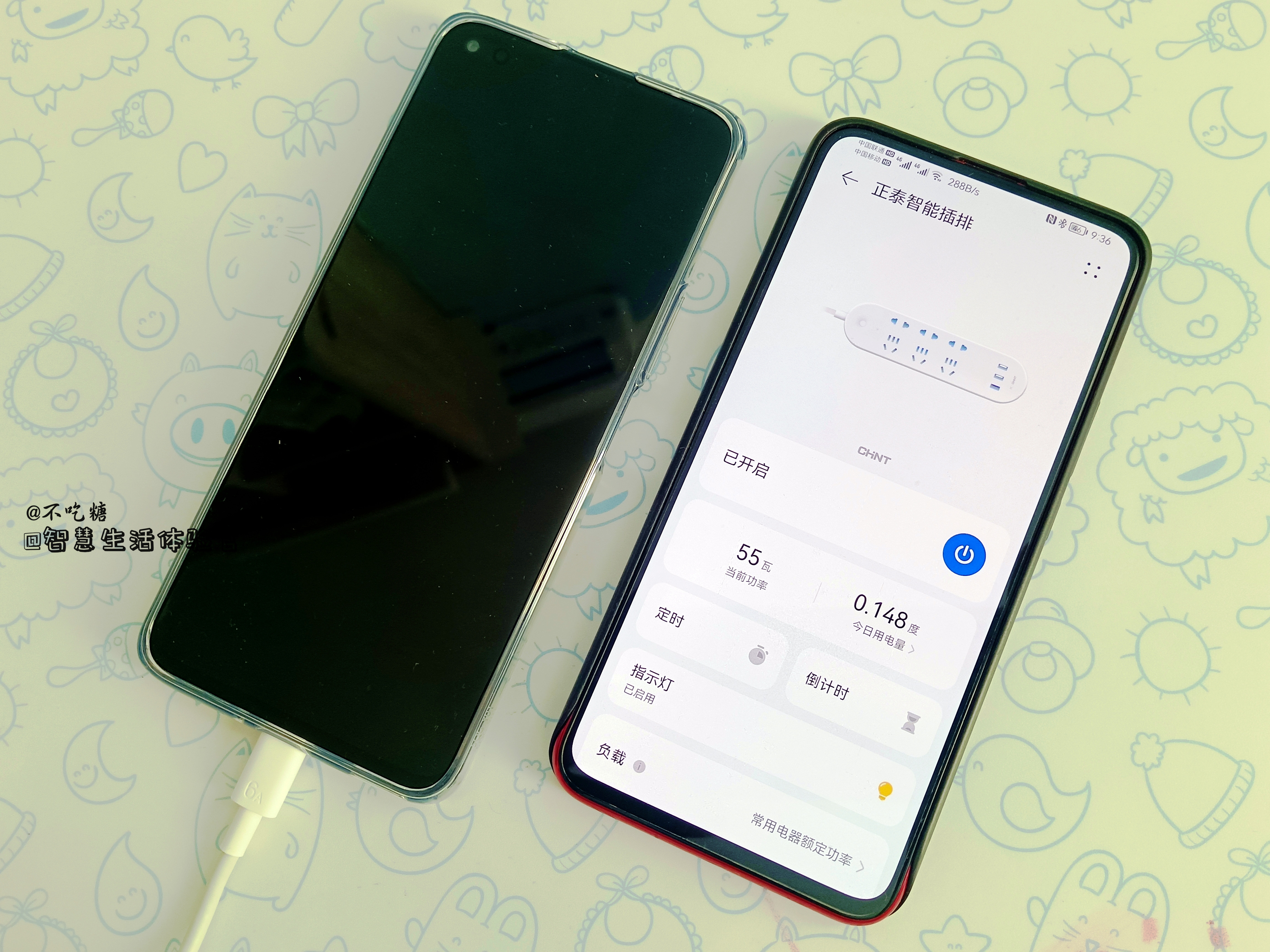

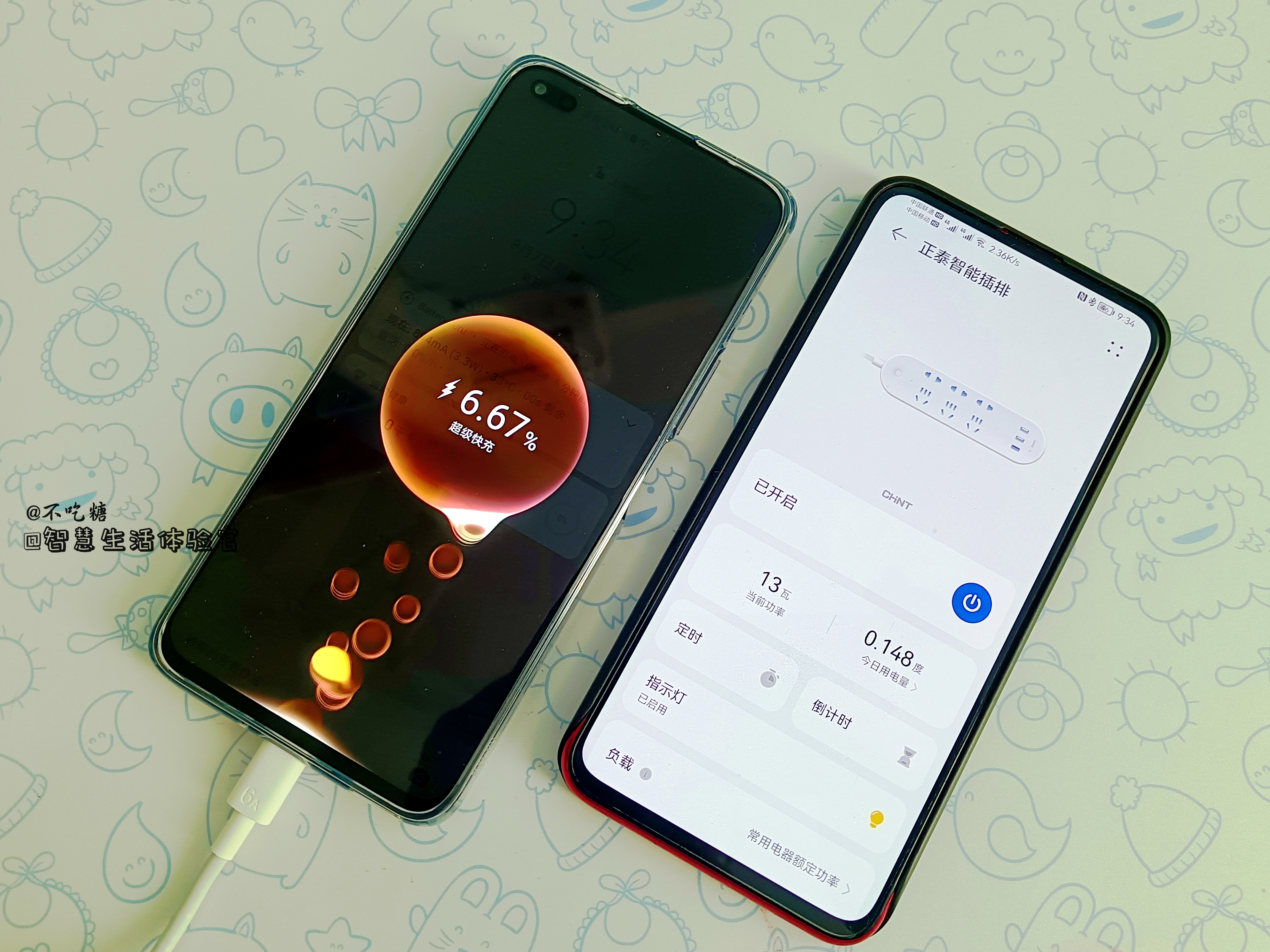

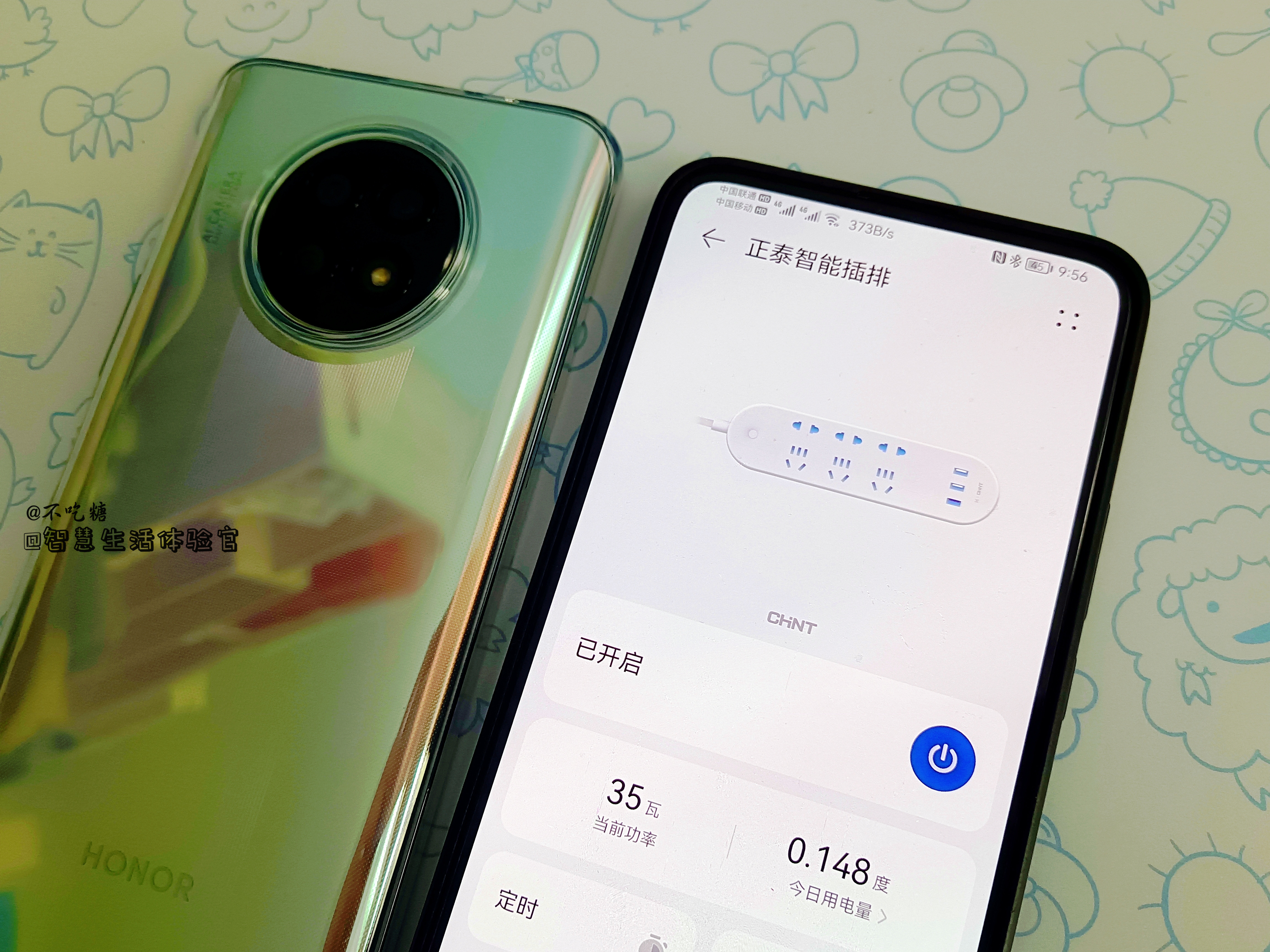

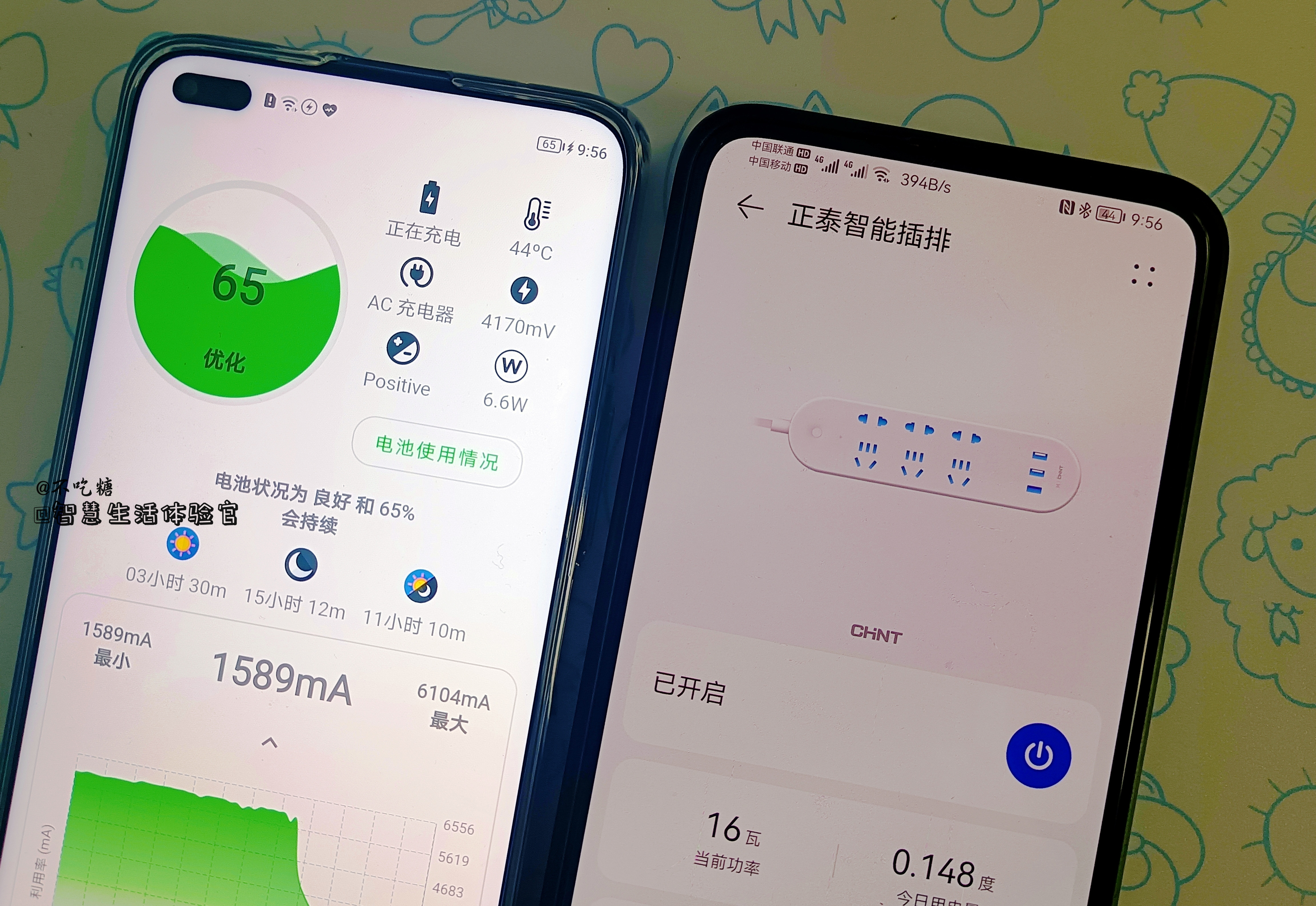

首先将X20电量消耗至5%,虽然亮屏中充电功率并没有显著爬升,但就拍照的功夫,电量已经来到7%-8%,断开电源拍照。索性减去这初始的1分钟,将充电起始点按照8%来计算,这样初始点尽可能的准确。正式充电时间:9:36,期间每隔5-10分钟记录电量和智能插座的功率提示。

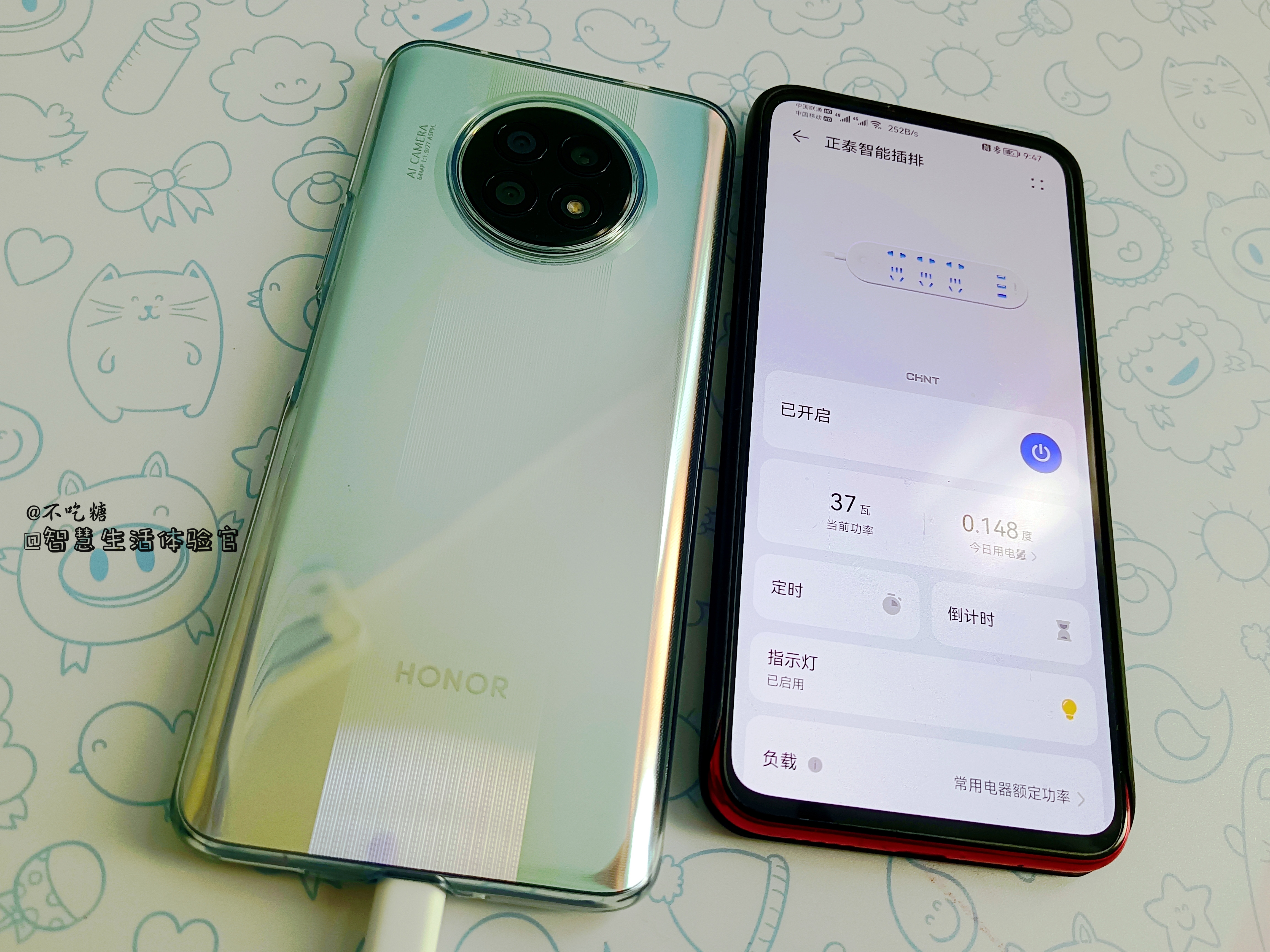

在前十分钟内,功率峰值提示大约在55-58W左右,这里再减去智能插座待机的1-2W,等效峰值充电功率大约53-55W。这里需要插一嘴,不要认为充电规格的峰值功率就是应该全时段充电规格,不少小朋友理解“30W充电插上去只有20W,所以是骗子!”这是不准确的。

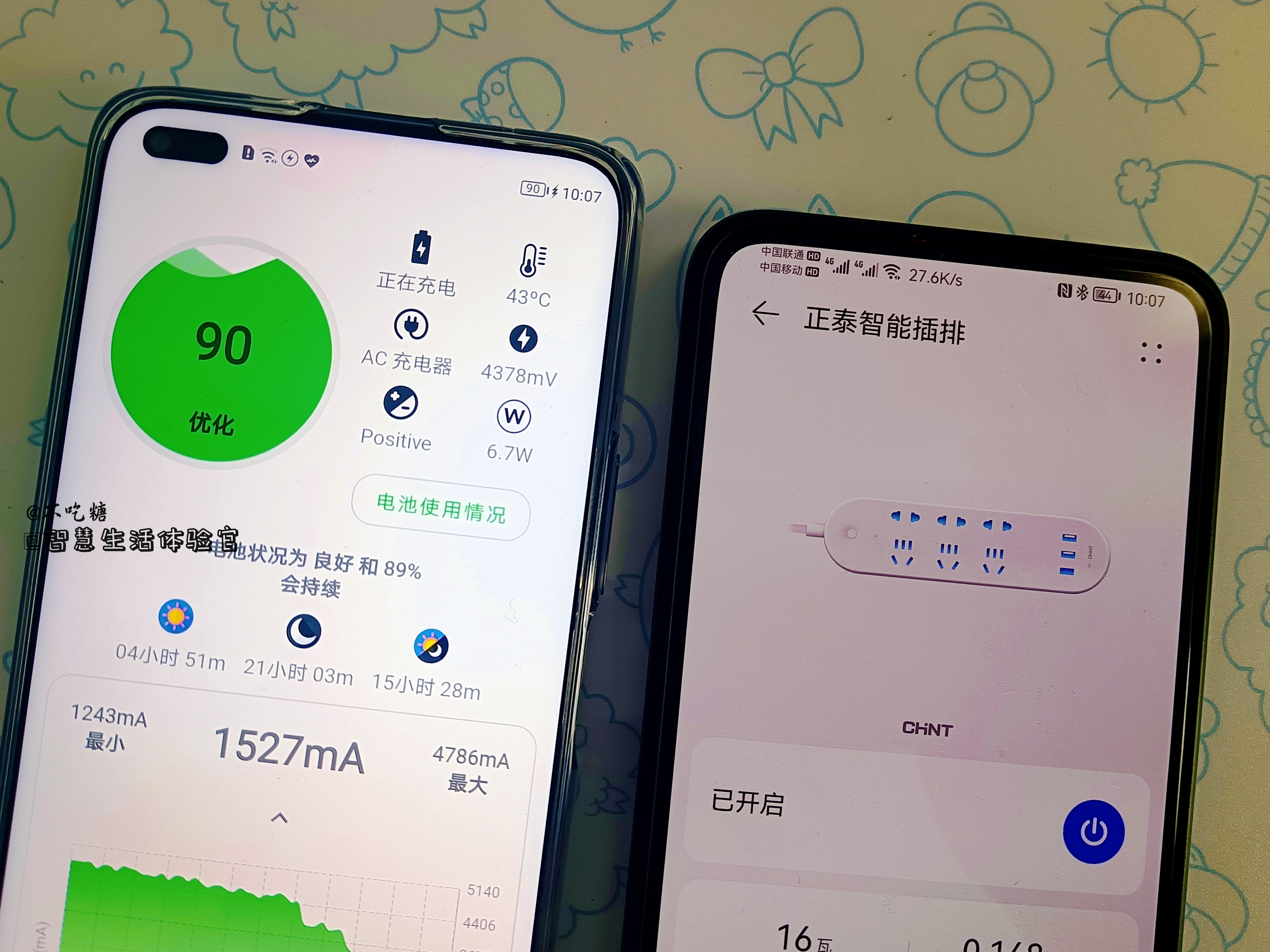

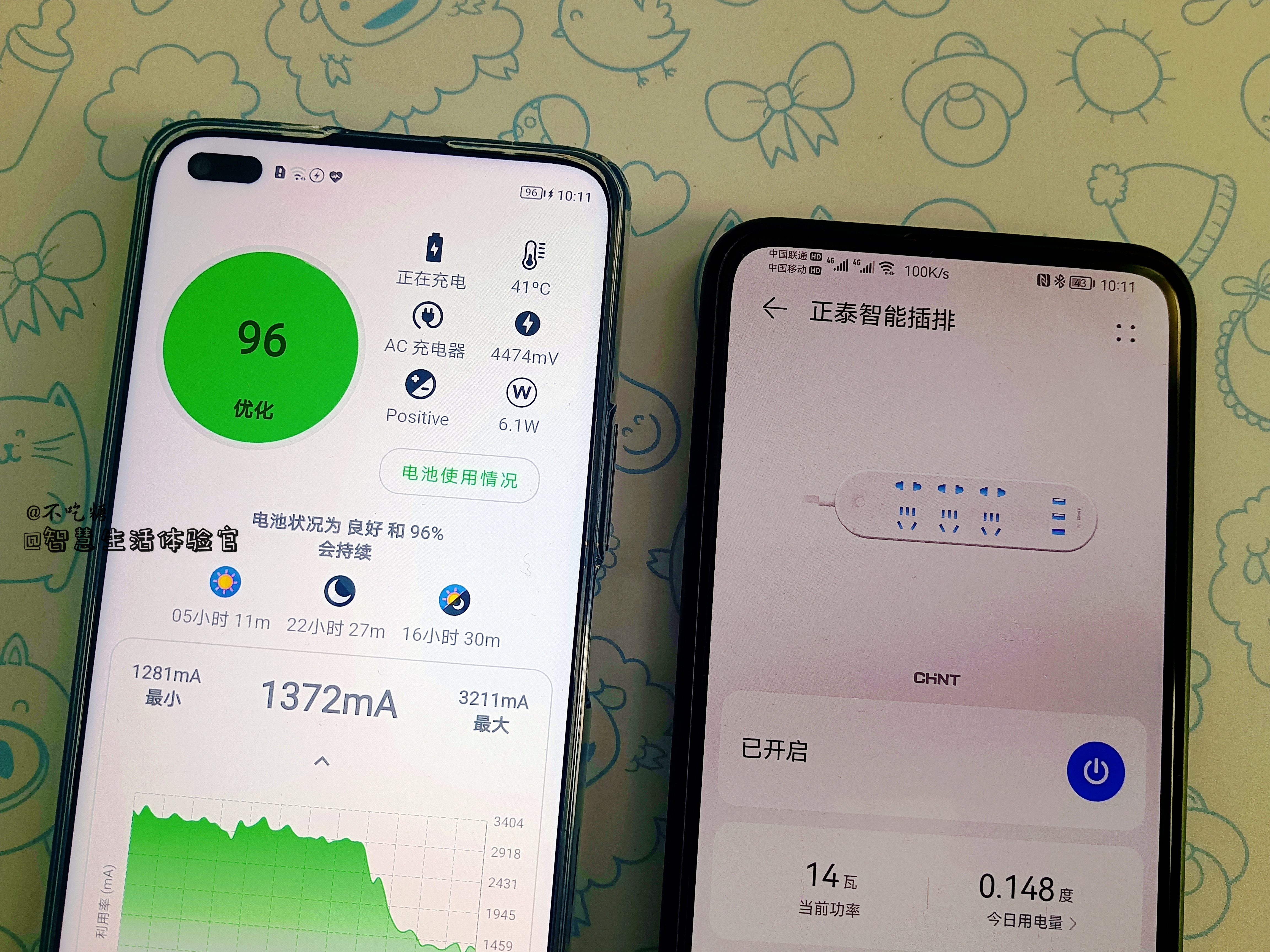

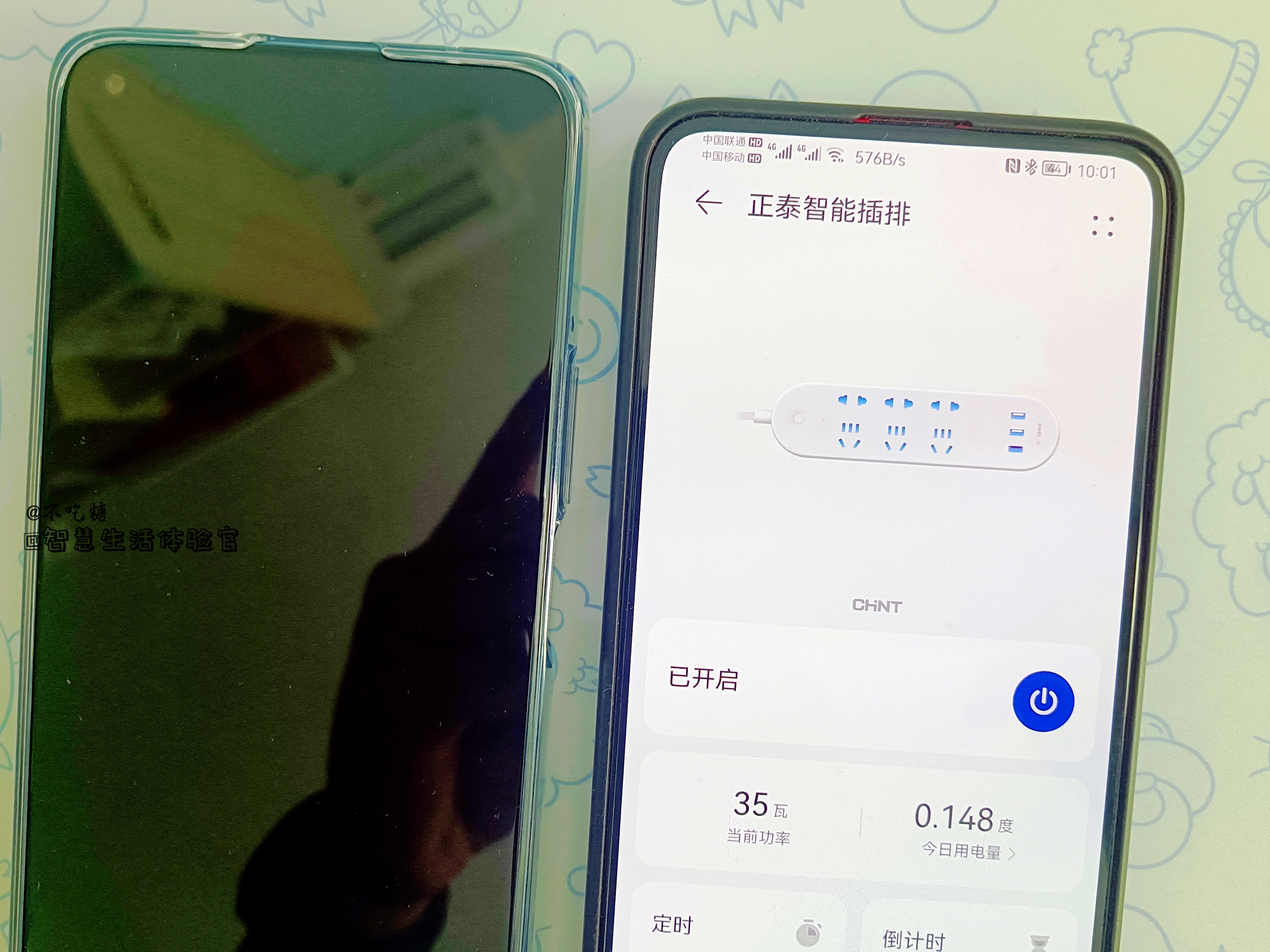

这套单电芯双回路快充方案的优势也体现在单次充电中,快速充电能维持更长的时间。在环境温度31℃下,充电20分钟,电量来到65%。这里还得插一句,充电中强烈建议大家熄屏充电,亮屏时充电功率会降低一半以上,X20亮屏充电大约时16W-18W,熄屏充电受温度等环境因素波动在35W-55W之间。
25分钟,电量78%,净增值70%。30分钟89%,净增值81%。35分钟86%,净增值78%。38-39分钟,充电100%结束。

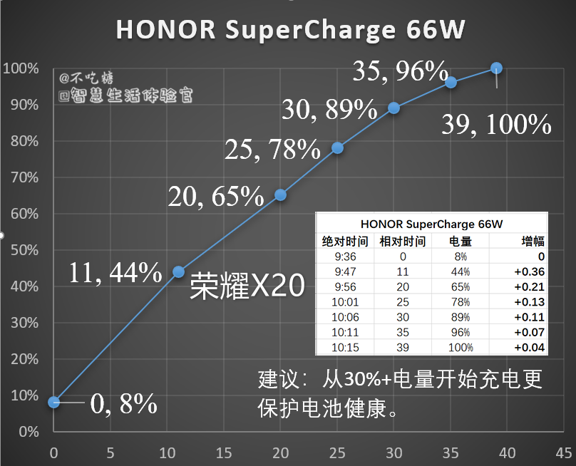

这里做一个X20 66W简单的充电曲线——
小结——66W超级充电,的确好用
荣耀X20的高颜值和高屏占比是这款产品的最直观卖点,而66W的期间充电规格也并不是“传闻的1小时”.当然,荣耀Magic3的电池电量要比X20大一丢丢(但充电时间飙升50%这点还是些许怀疑的),是不是大佬云猜测或者充电亮屏时间过长不得而知。就荣耀X20充电体验而言,66W超级快充,的确好用。
最后再提醒一下,为了延长电芯寿命,建议大家维持电池电量在40%-80%之间。不必等到10%报警再充电,也不必追求从95%到100%的满足感。
