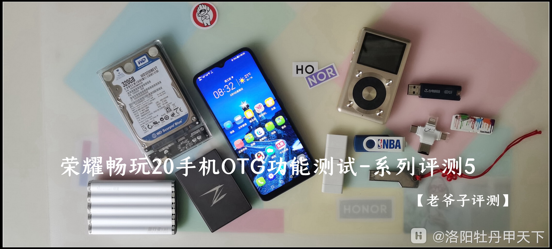

测试需要一个OTG转接头,选择转接头时注意要与自己手机的充电口一致。另外要准备与手机连接的各种外设-如U盘、移动硬盘、键盘等等,总之你今后要用到的,都可以先试一试。

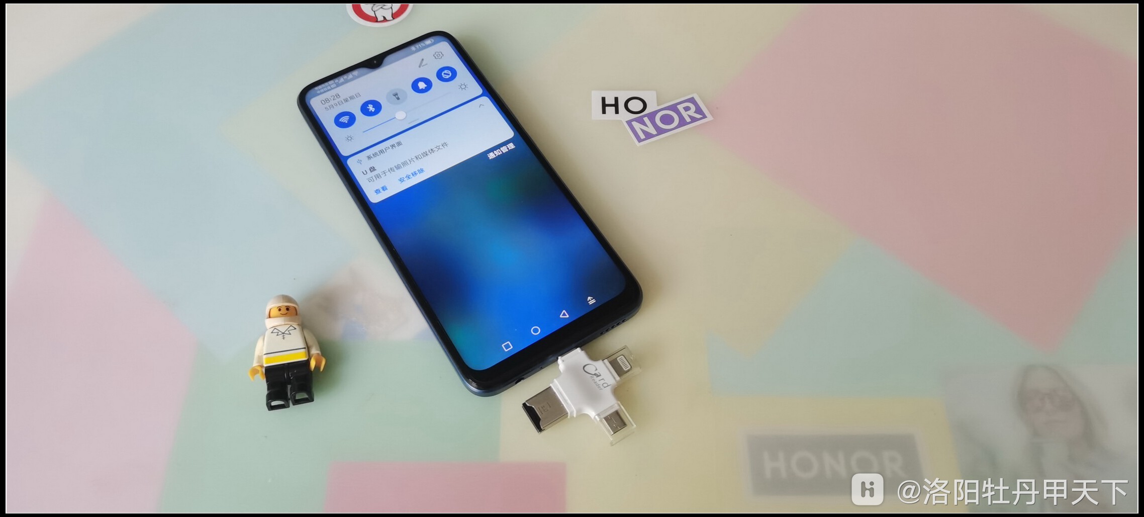

A、数据传输

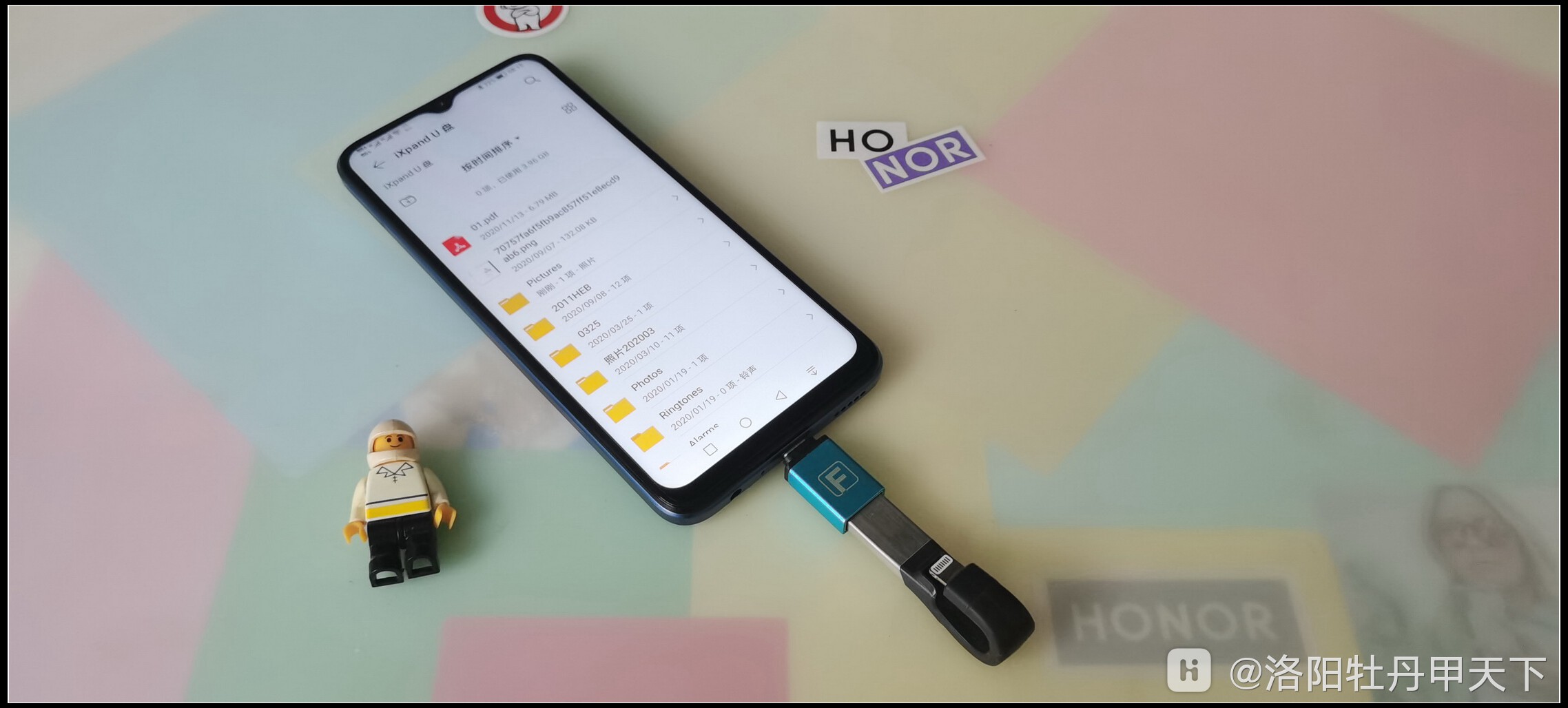

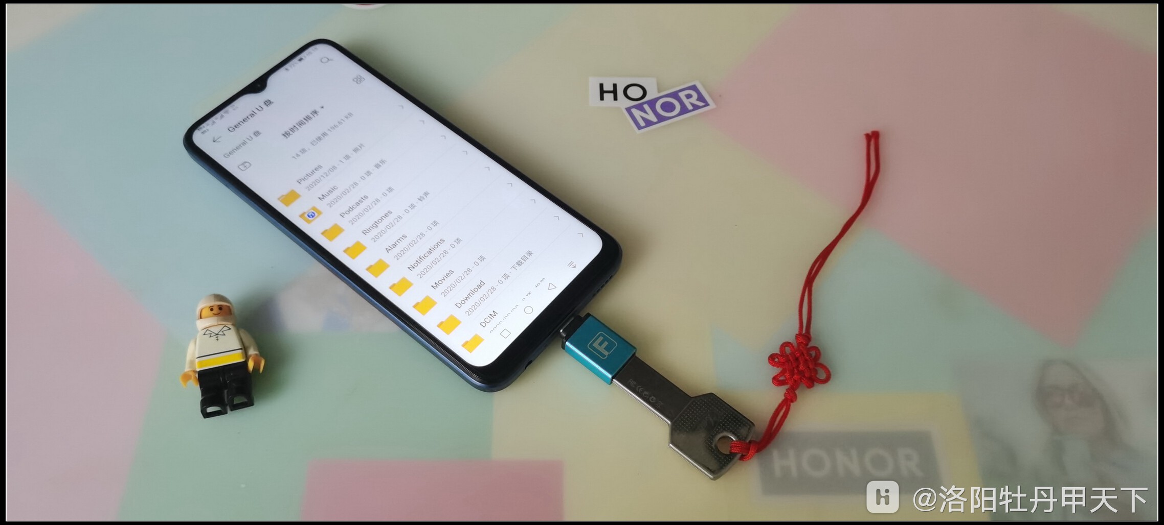

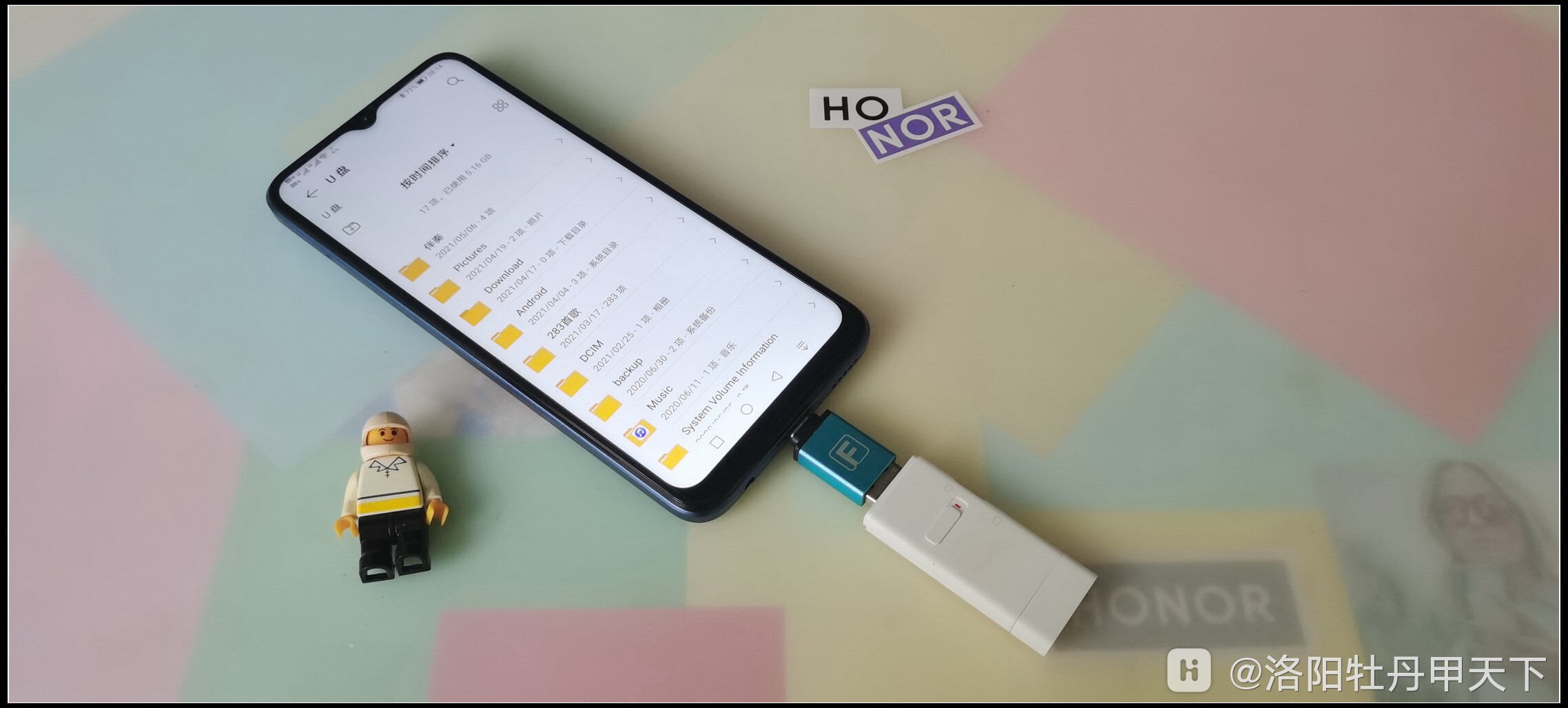

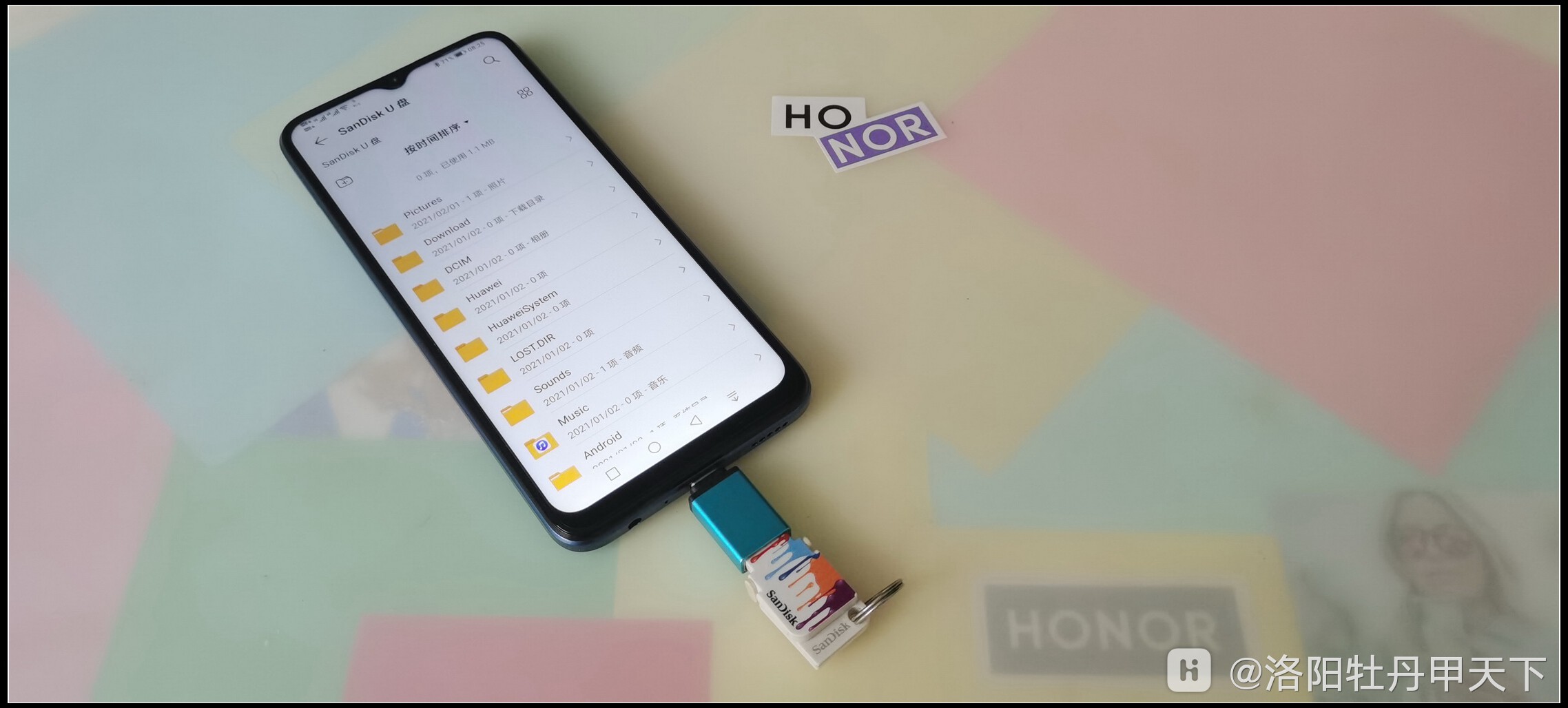

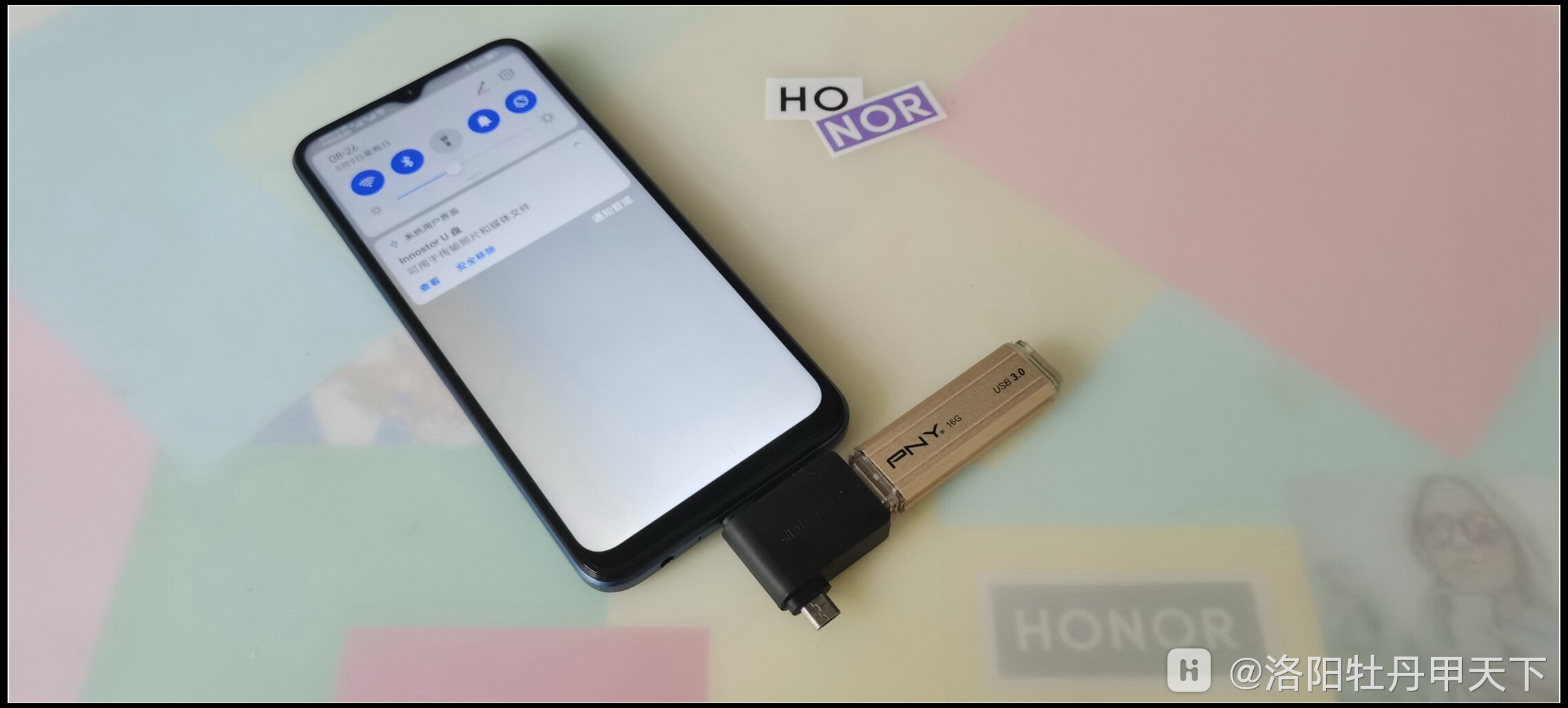

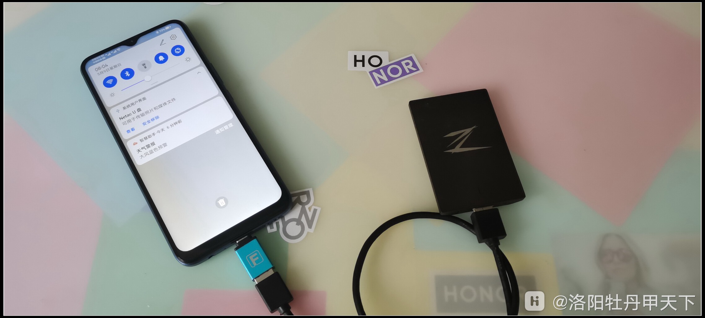

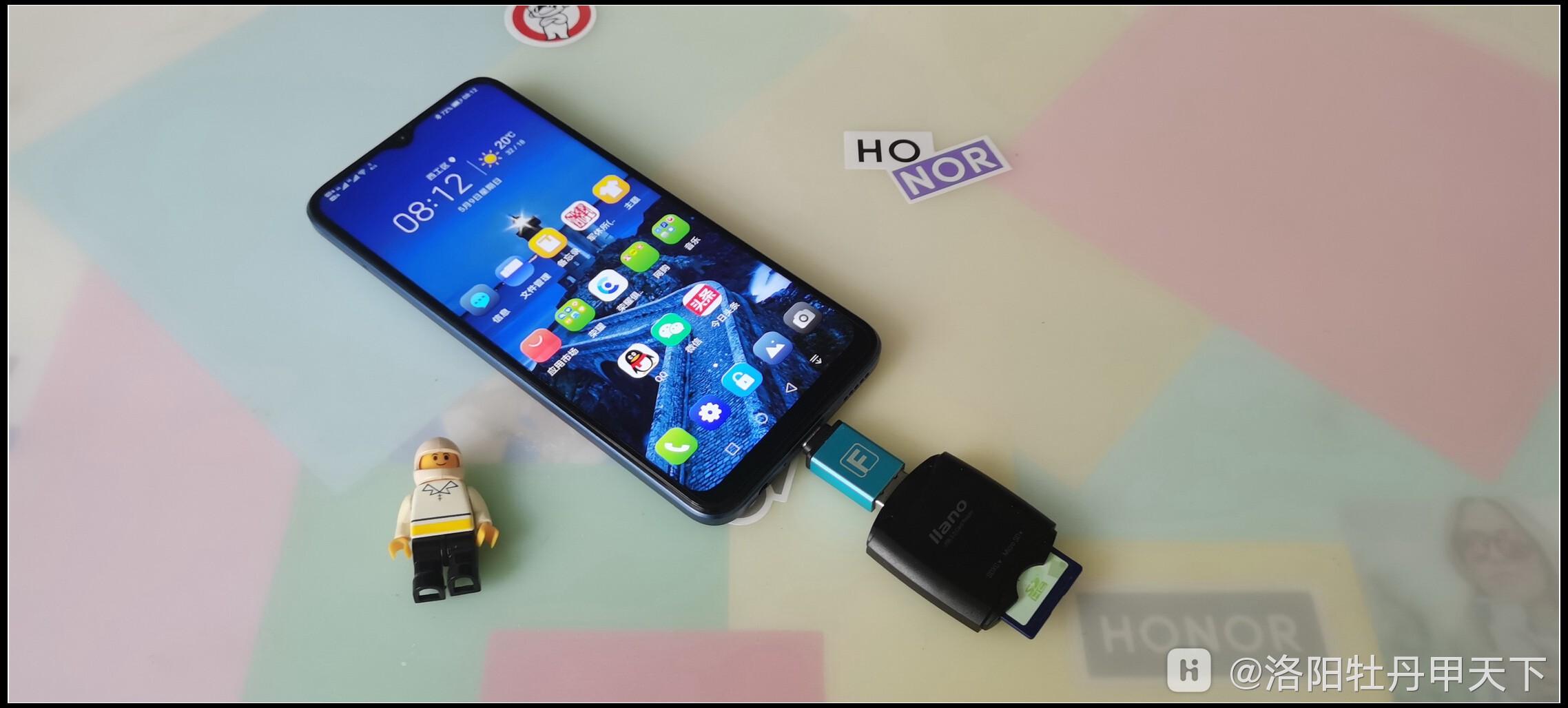

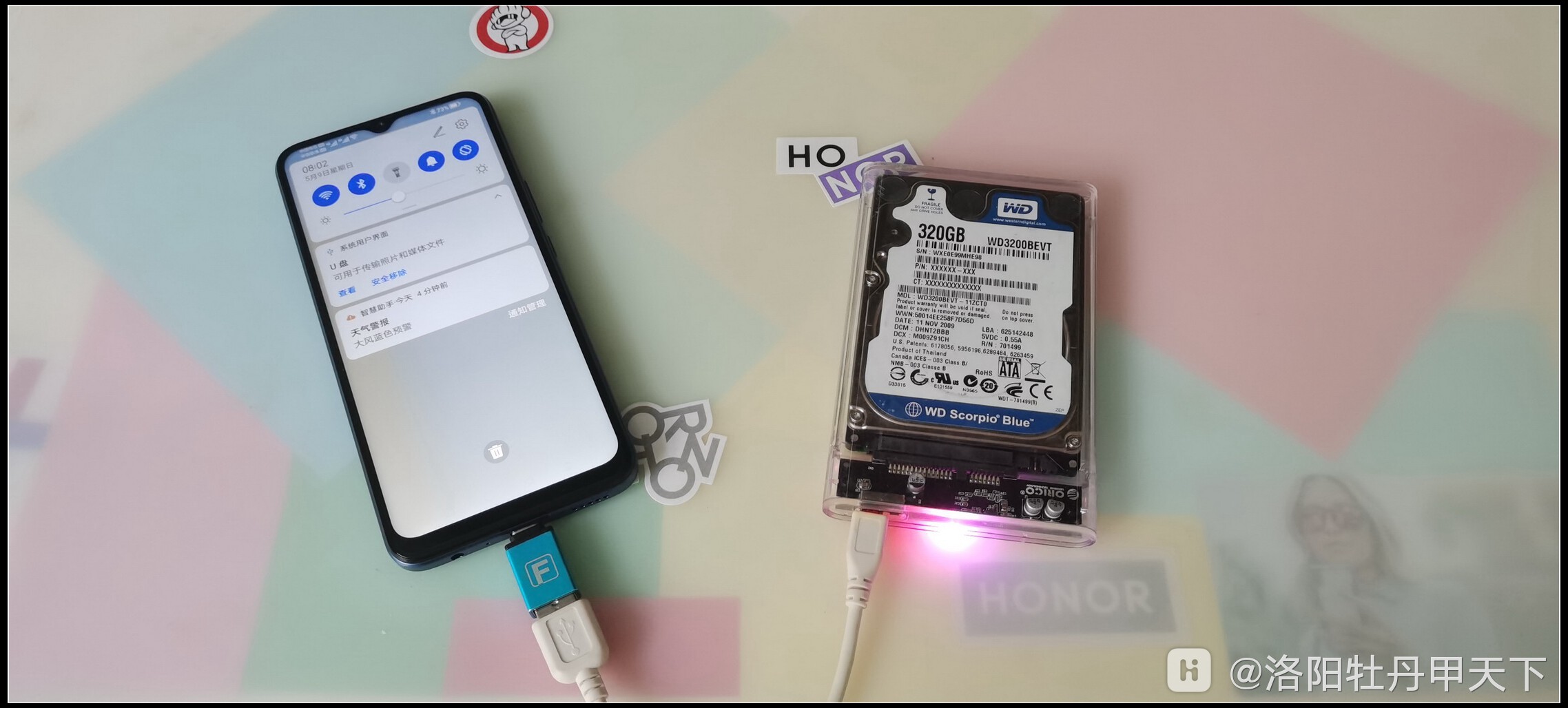

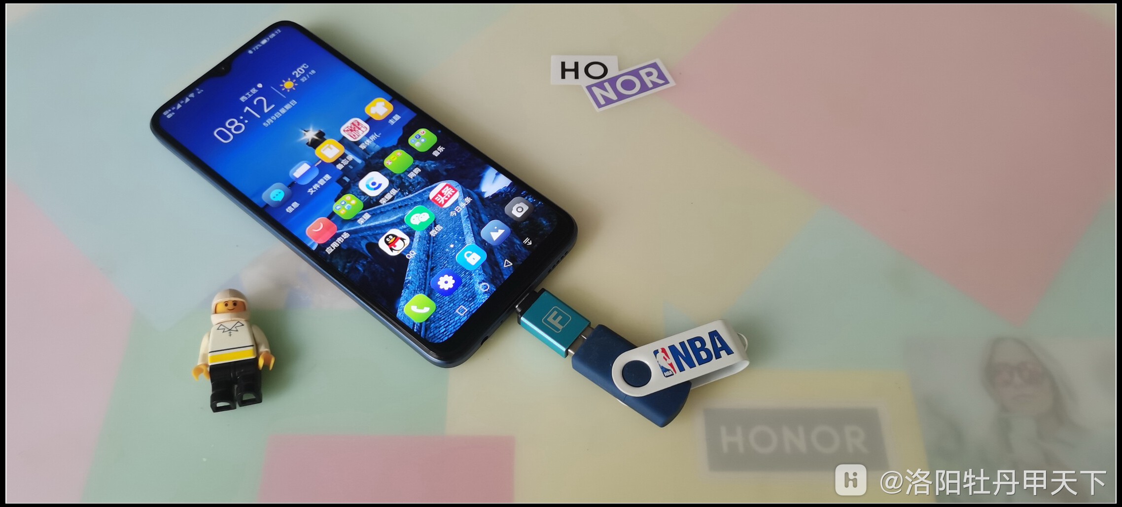

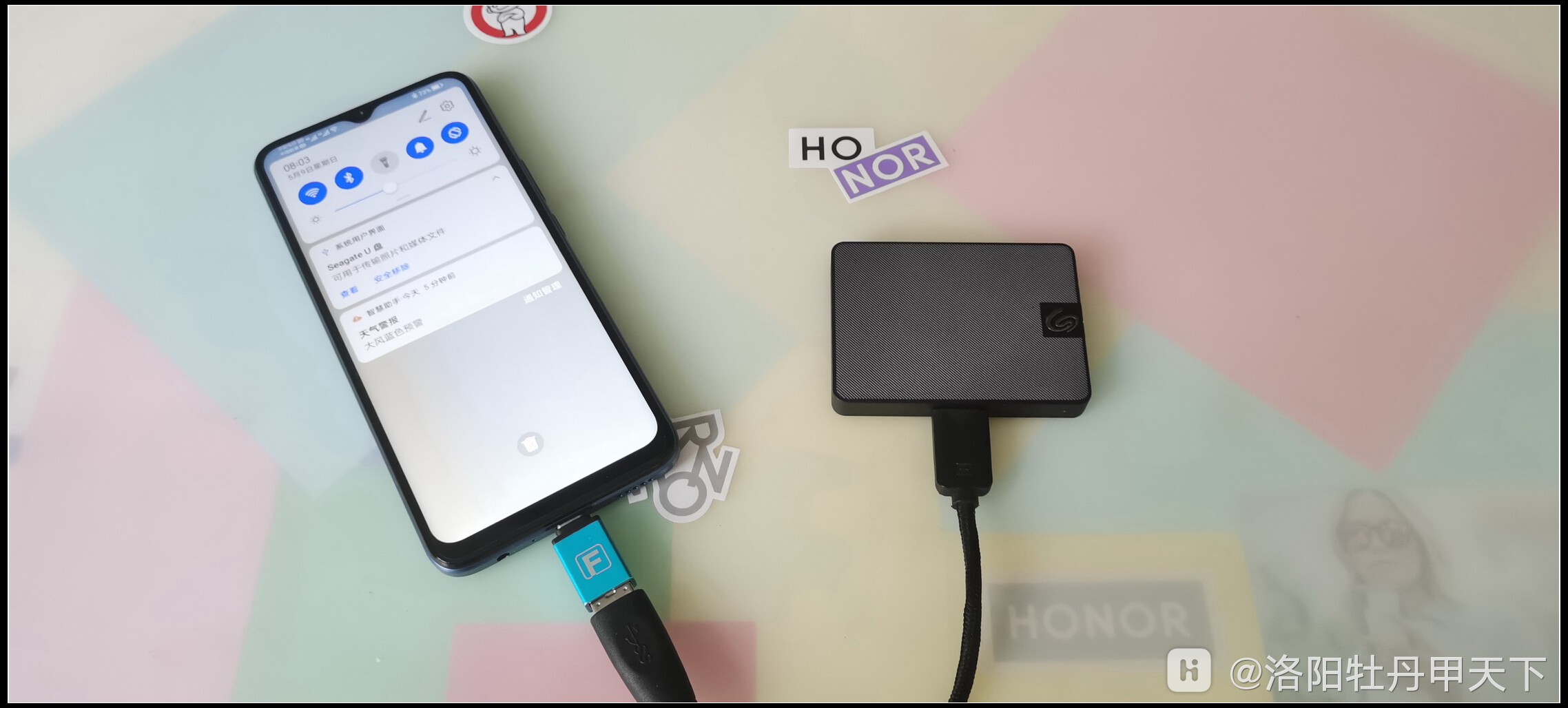

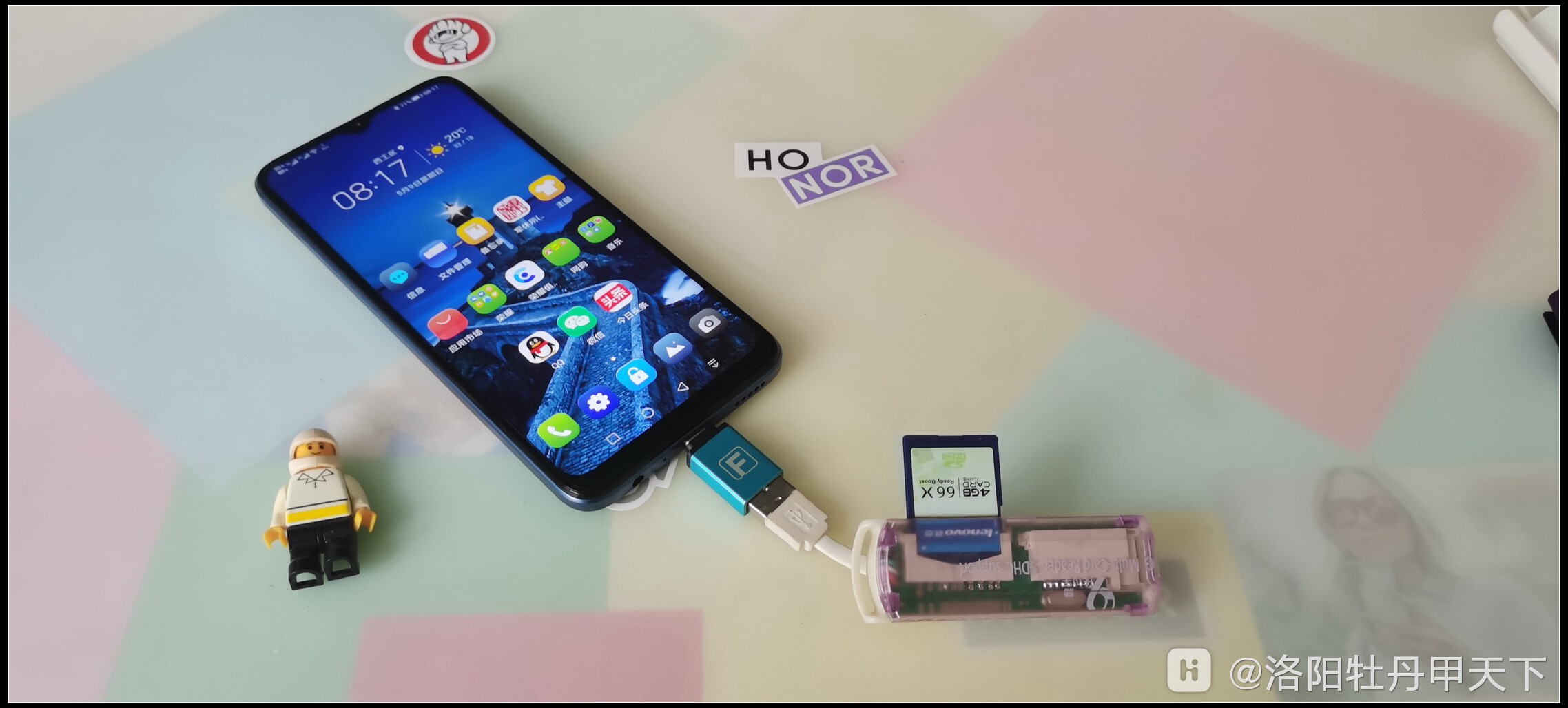

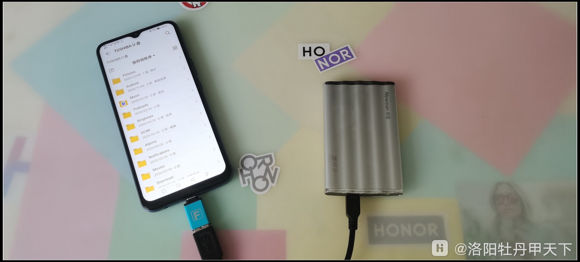

试验了手机U盘、电脑U盘、读卡器、小型键盘、笔记本硬盘等,都能成功与荣耀畅玩20手机连接并进行数据传输。
在连接小型键盘后,还会有键盘布局选择;连接一个笔记本硬盘,如果有多个分区,可以显示多个盘符。

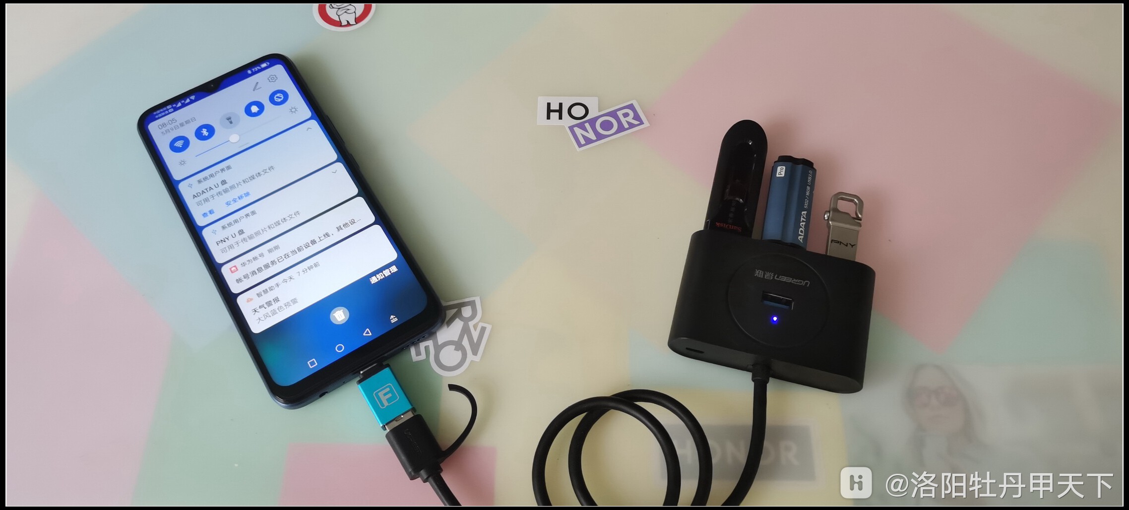

如果是使用HUB集线器,可以同时连接多个外设,不单手机与U盘之间、而且U盘之间也能复制文件,真的是很方便、快捷的了!
我试验了多种OTG转接头(包括转接线),在手机上都能正常使用。

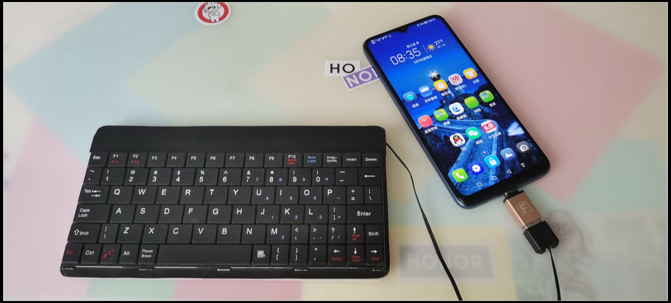

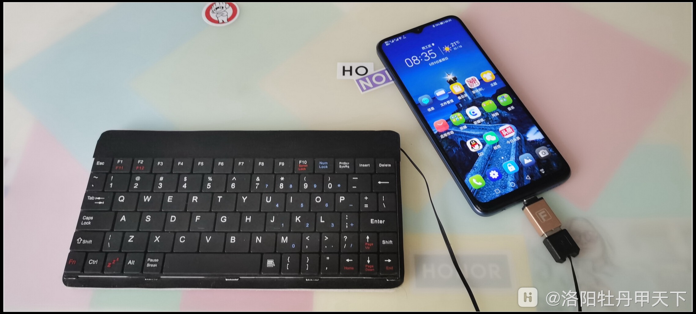

针对荣耀畅玩20手机在编辑文档或玩游戏时,可能需要连接键盘、鼠标,我也实测了一下外接小键盘。
