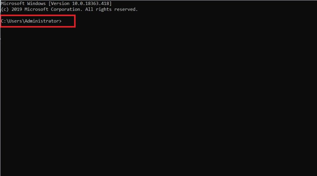

使用超级管理员权限,设置密码前指纹设置界面设置按钮是灰色。设置密码后指纹设置界面设置按钮是黑色的,可以点击进入Windows Hello界面和指纹图案录入界面。设置密码后进入录入指纹界面,放上手指后遇到的报错提示为“抱歉,出现问题。关闭Windows Hello,然后尝试再次运行安装程序。”,如遇到此类报错,可能是因为超级管理员权限导致。根据 Windows 10 系统设定,超级管理员帐户无法设置指纹,请切换至非超级管理员帐户或新建普通帐户来设置指纹。如果计算机只有一个帐户,请不要关闭超级管理员,可能会导致无法进入系统。在状态栏,点击搜索框,输入cmd,打开命令提示符,在命令提示符窗口中有C:\Users\Administrator,则为超级管理员。

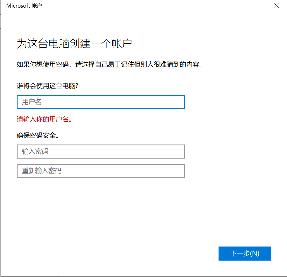

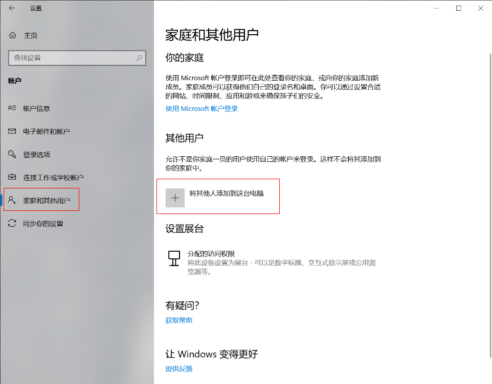

新建本地帐户的方法:
在设置 > 帐户 > 家庭和其他用户,选择将其他人添加到这台电脑,在弹出的对话框中,添加新用户并为新用户设置密码。
注意:新建本地帐户时,需要先断开Internet连接。

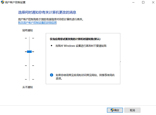

情况五:用户帐户控制设置权限太低时,无法使用指纹功能

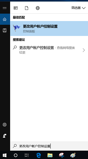

如果录入指纹时,不能打开指纹设置界面,指纹设置时Windows Hello应用程序闪退或者不弹出窗口,请检查用户帐户控制设置权限是否正确。
在搜索框输入更改用户帐户控制设置将设置改为仅当应用尝试更改我的计算机时通知我(默认)。

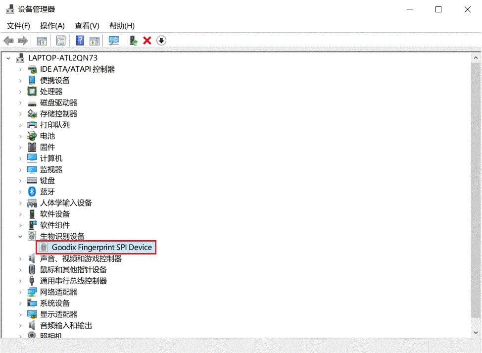

情况七:指纹驱动或者相关驱动异常
①.打开荣耀官网(https://www.hihonor.com/cn/support/),输入产品名称并搜索,在产品软件栏,下载“主板芯片组驱动程序”、“串口驱动程序”、“ME驱动程序”、“SGX 驱动程序”、“指纹驱动程序”,按照顺序依次安装。安装过程中如果提示重启,请重启。若官网上没有找到对应驱动,也可以通过电脑管家进行安装。注意:请按照顺序依次安装。
PS:备注:
i.MagicBook 2019 锐龙版、MagicBook Pro 锐龙版、MagicBook 14 锐龙版、MagicBook 15 锐龙版,这几款产品只需要下载“指纹驱动程序”这一个驱动。
ii.若您无法在官网下载部分驱动,是因为部分驱动是集成在计算机系统里面,无法上传官网,请您通过电脑管家升级驱动。若电脑管家无法升级驱动,请备份资料后F10恢复出厂设置,或者备份数据后,携带相关凭证和计算机前往官方服务中心重装系统。

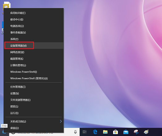

②.指纹相关驱动安装完成后,右键点击 Windows 图标>进入设备管理器 > 生物识别设备。检查生物识别设备中指纹驱动是否有黄色感叹号。确认无黄色感叹号,完成指纹录入后则可使用指纹解锁。
