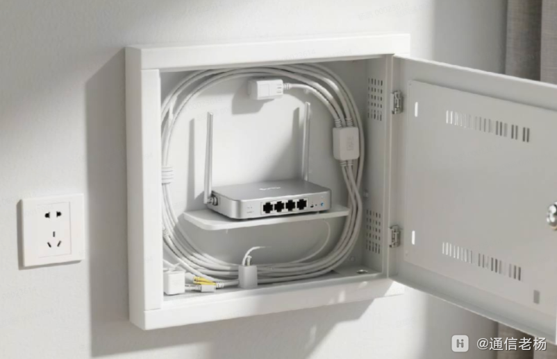

为了追求美观,部分用户选择把路由器塞到弱电箱里,弱电箱外壳一般用的是金属材质,会发生“电磁屏蔽”,WiFi信号会被大幅度衰减,影响上网的速度,除此之外,运营商安装宽带赠送的光猫也会被一起塞到弱电箱里面,这也是连接光猫发射的WiFi网速非常差的原因之一。

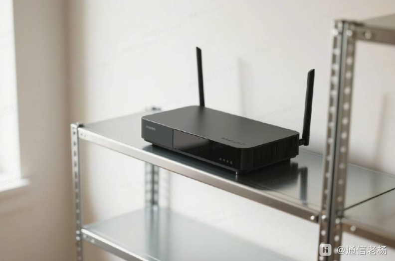

也有一些用户会把路由器用金属制品罩起来、放在铁架子上、或者放在一些金属物品旁边,使用WiFi时感觉到卡顿可以检查是否有上述情况。当然也可以直接购买比较美观的路由器,比如荣耀路由5。

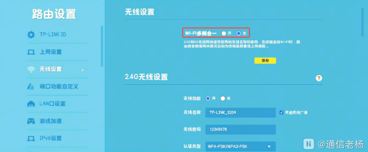

1)关闭双频合一,连接5G频段WiFi使用。
如果经常在距离路由器比较小的范围内连接路由器,这种情况下建议再路由器上关闭双频合一功能,只连接路由器的5G频段WiFi。如果设备使用位置距离路由确实比较远,再选择手动接入2.4G。

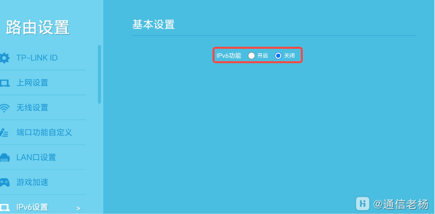

2) 关闭IPV6
现阶段有些地区运营商对IPV6的支持情况并不好,如果路由器支持IPV6,会影响应用上网时的策略,可能会导致应用界面无法加载、部分界面或界面部分内容加载不出来。可以在路由器管理页面选择关闭IPV6,改善上网体验。
