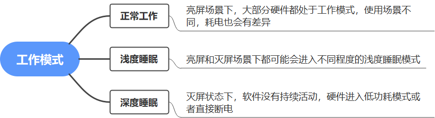

1、 待机的概念:
通常是指设备处于开机但非活跃使用的状态,比如屏幕灭屏,仅维持基础功能运行(如接收信号、后台系统服务等),不主动进行通话、发送信息或者操作应用等,也就是说待机模式与硬件工作状态强相关。
2、 工作模式的分类:
可以简单的把手机的工作模式分为三类,如下图:
功耗相关小知识 第6期 | 手机待机时为啥耗电?
