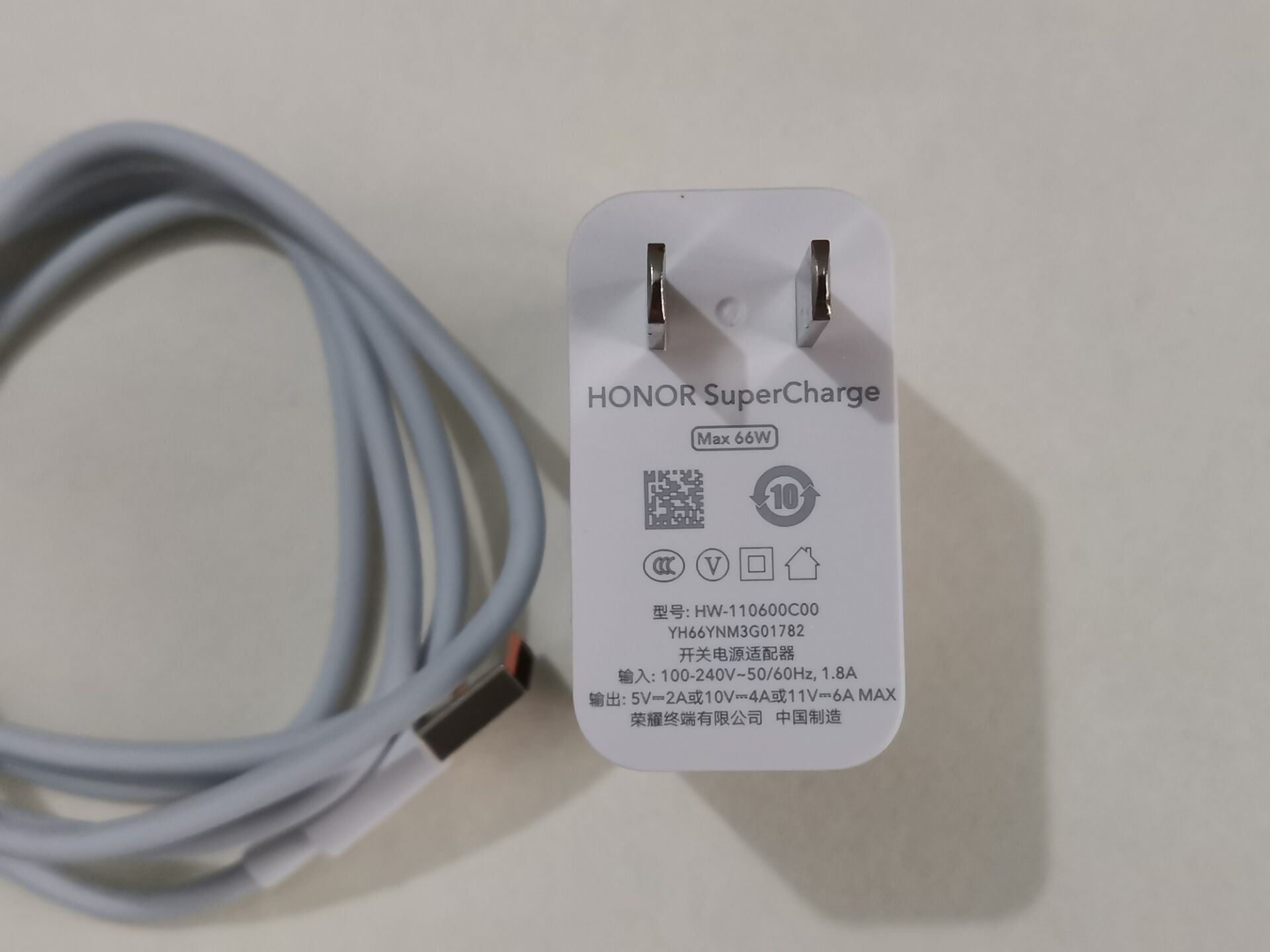

      首先,我们来看看荣耀X20的充电表现,荣耀X20标配66W(11V6A) Type-C超级快充,根据官方给出的数据,荣耀X20使用66W充电器15分钟即可让手机电量50%,个人感觉还是挺快的。荣耀 X20 使用单电芯双回路快充方案、电池容量等效增加 10%,电池续航等效增加 5%,有效解决双电芯老化问题,长时间使用后续航体验更佳。

下面我们以图说话,我从16:59分开始充电测试,手机3%的电量,刚插上充电器的瞬间,充电功率达到55W,这里肯定有人问说:不是66W的充电器吗,为啥达不到66W呢?
【快充评测】荣耀X20 高效更安全的超级快充 一刻钟搞定充电焦虑
(功率测试采用正泰快充智能插排的数据,可能会和专业测试工具有偏差)
我们的智能手机充电IC会根据充电环境数据实时调整充电规格以保证效率和安全要求。电源适配器上的标称充电功率为最大充电功率,也就是在充电过程中达到的峰值。而充电曲线的设置是一个复杂的系统工程,与电池材料、电池规格、充电布线、环境温度与散热能力等多个因素相关,这是你的智能手机设计中电气工程师重点考虑的领域之一。总之,相信厂商与行业供应链的技术人才的能力。(来源:创作者 不吃糖

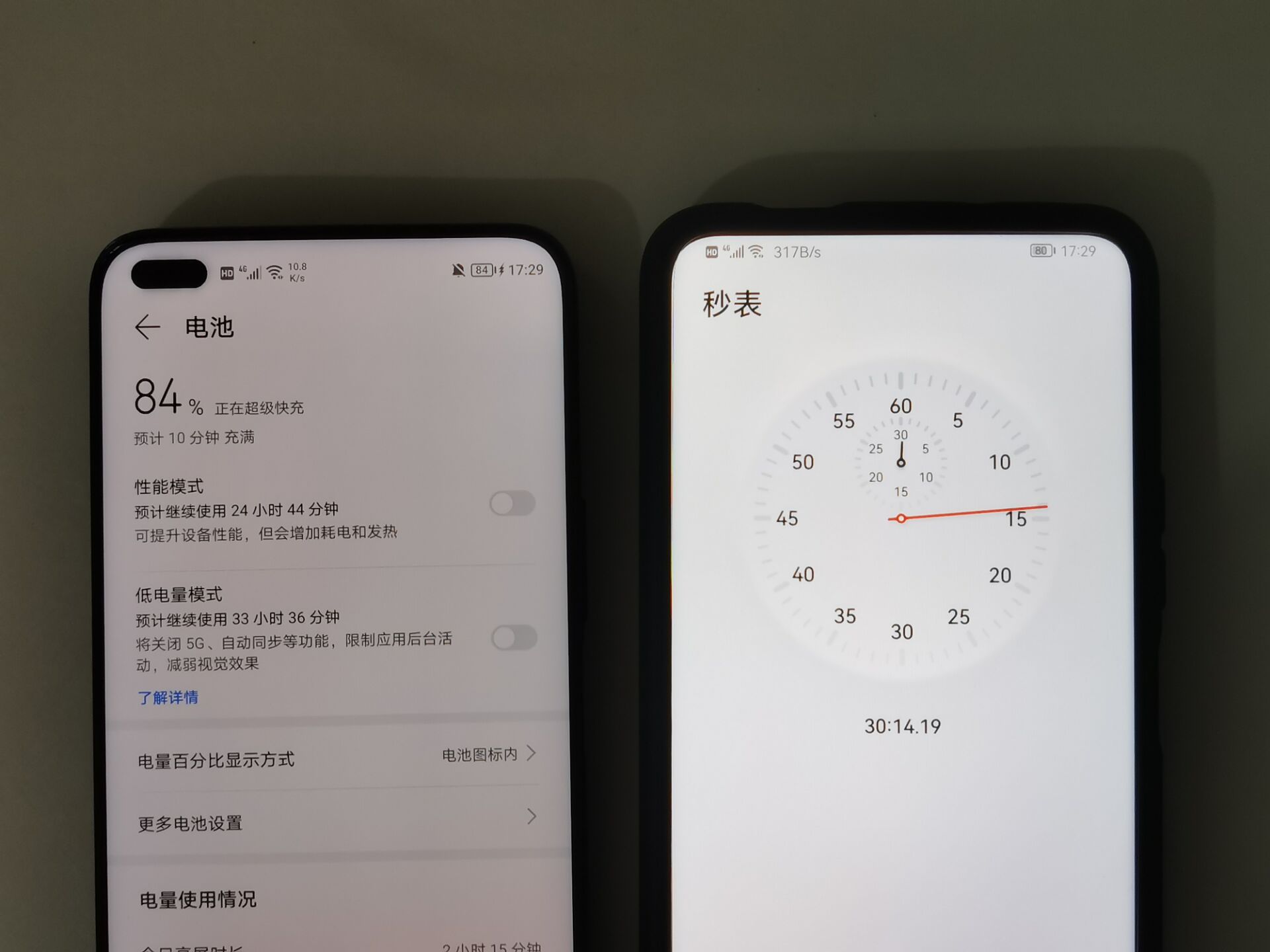

不论在机场还是车站都能快速“回血”,让人不焦虑,大致30分钟左右就能将电量充到84%左右,确实很快。

小版实测发现
荣耀X20从3%电量开始,
30分钟可充满84%的电量,
40分钟就可以充满99%的电量。
值得注意的是,从3%开始充电,10分钟即可充满35%的电量,以4300mAh电池计,大约充了1505mAh。为了更好地了解荣耀X20的超级快充速度,这里引入模型对它进行具象化分解。
注意:在测试当中发现,熄屏充电功率在33w到55w中间徘徊,亮屏充电会降至18w左右,为了充电速度快,大家以后尽量是熄屏充电,才能发挥超级快充的作用,这样也能更好的保护电池
