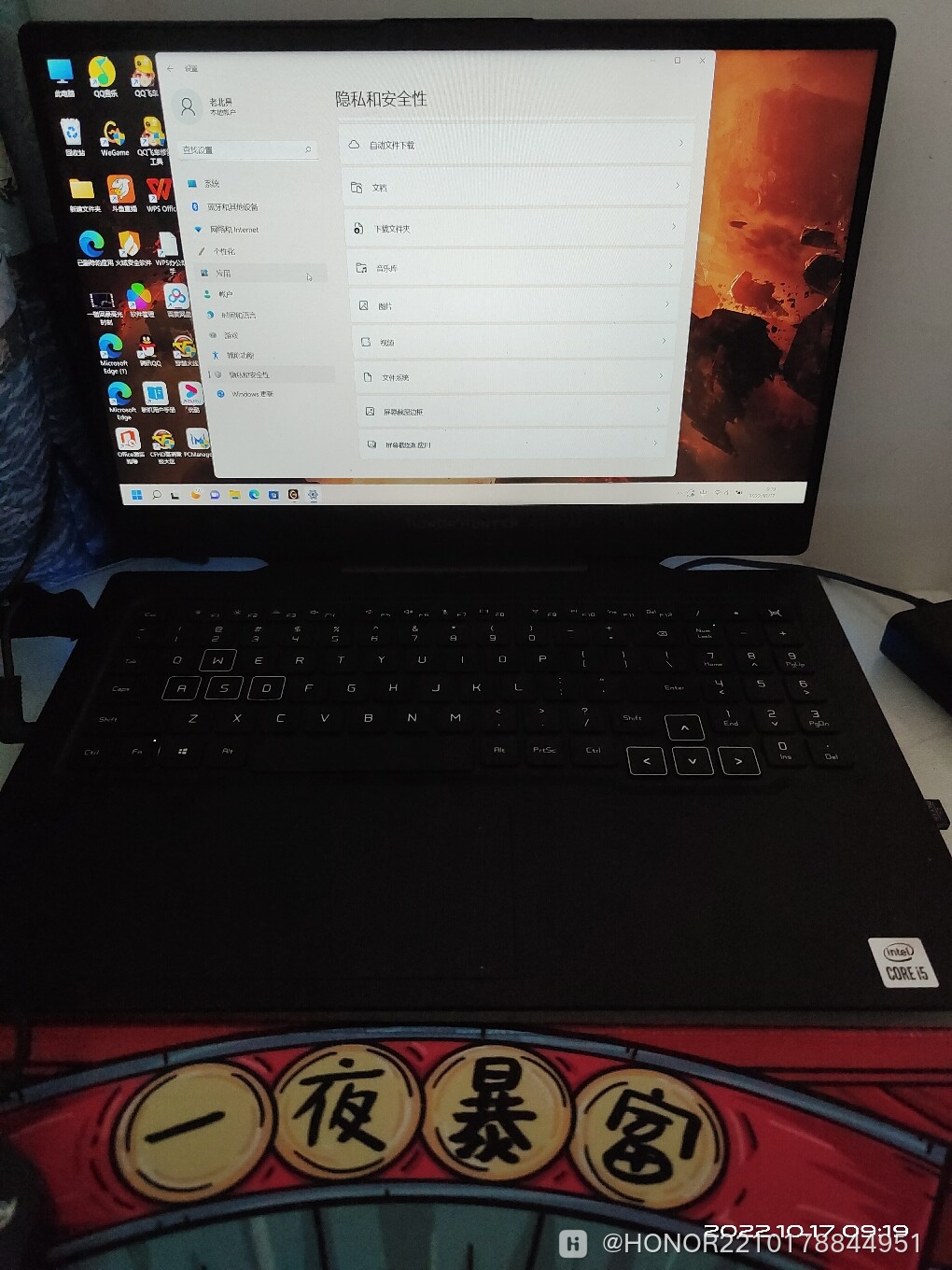

荣耀粉丝233322605  LV1  发表于 2022-10-17 09:20:06 山东 来自:V2024A
前段时间电脑系统崩了然后就送到售后检修,师傅直接给我还原了系统然后就正常开机了,回来以后玩游戏时按hunter键切换模式才发现失灵了,灯还亮但就是没有反应,怎么破 荣耀猎人v700的性能模式键失灵

楼主您好  您这边尝试打开电脑管家 检测一下驱动是否安装正确 有问题 您在追问我
我重新下载过驱动,还是不行,控制中心是后台打开的状态,按hunter没有显示模式图标,但是模式确实切换了,控制中心在前台打开的状态,按压hunter键他也无法显示正确的模式,需要关闭窗口,重新启动控制中心才能显示正确的模式  发表于 2024-6-29 18:56  浙江

楼主您好,贝儿关注到您反馈的问题啦,请先不要担心,贝儿会全力协助您的~关于玩游戏时按Hunter 键失灵,请问是否是按压Hunter 键后未显示模式图标吗?如果是的话,辛苦您查看是否正常运行荣耀猎人智控游戏中心应用
在按 Hunter 键切换时,若没有运行荣耀猎人智控游戏中心应用,将不会出现模式图标,但实际已切换了模式。建议您先运行荣耀猎人智控游戏中心应用后再次按压Hunter 键进行切换尝试。
如果不是以上场景,还请及时联系贝儿哦~

您好,关于您反馈的性能模式键失灵以及智控中心打不开的问题,如果您是跟楼主一样是使用荣耀猎人游戏本V700出现此问题,您可以尝试重新下载荣耀猎人智控游戏中心的驱动哦~您可以通过此链接中下载哦:https://www.hihonor.com/cn/support/products/laptops/hunter-gamebook-v700/
(您可以点击链接后点击驱动下载,然后点击其他,找到Hunter_GamingCenter_1.0.61.0LFF_Firmware进行下载哦~)
后续您有疑问或未解决您的问题的话,您可以联系谷雨哦~谷雨会持续为您服务的哦~
我重新下载过驱动,还是不行,控制中心是后台打开的状态,按hunter没有显示模式图标,但是模式确实切换了,控制中心在前台打开的状态,按压hunter键他也无法显示正确的模式,需要关闭窗口,重新启动控制中心才能显示正确的模式  发表于 2024-6-29 18:12  浙江
