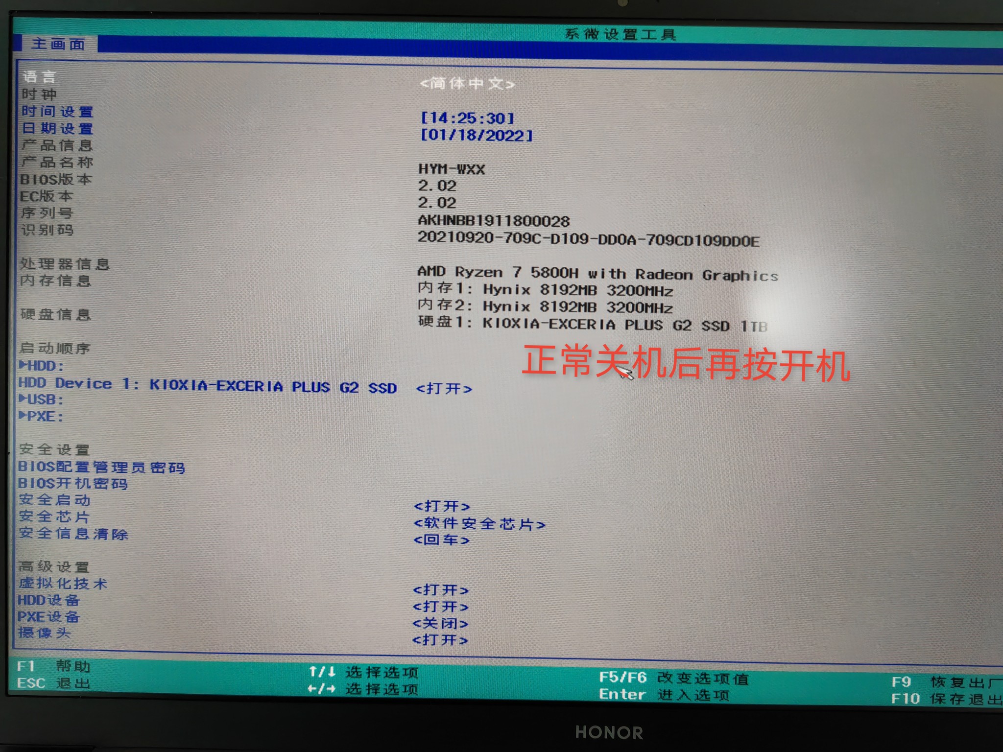

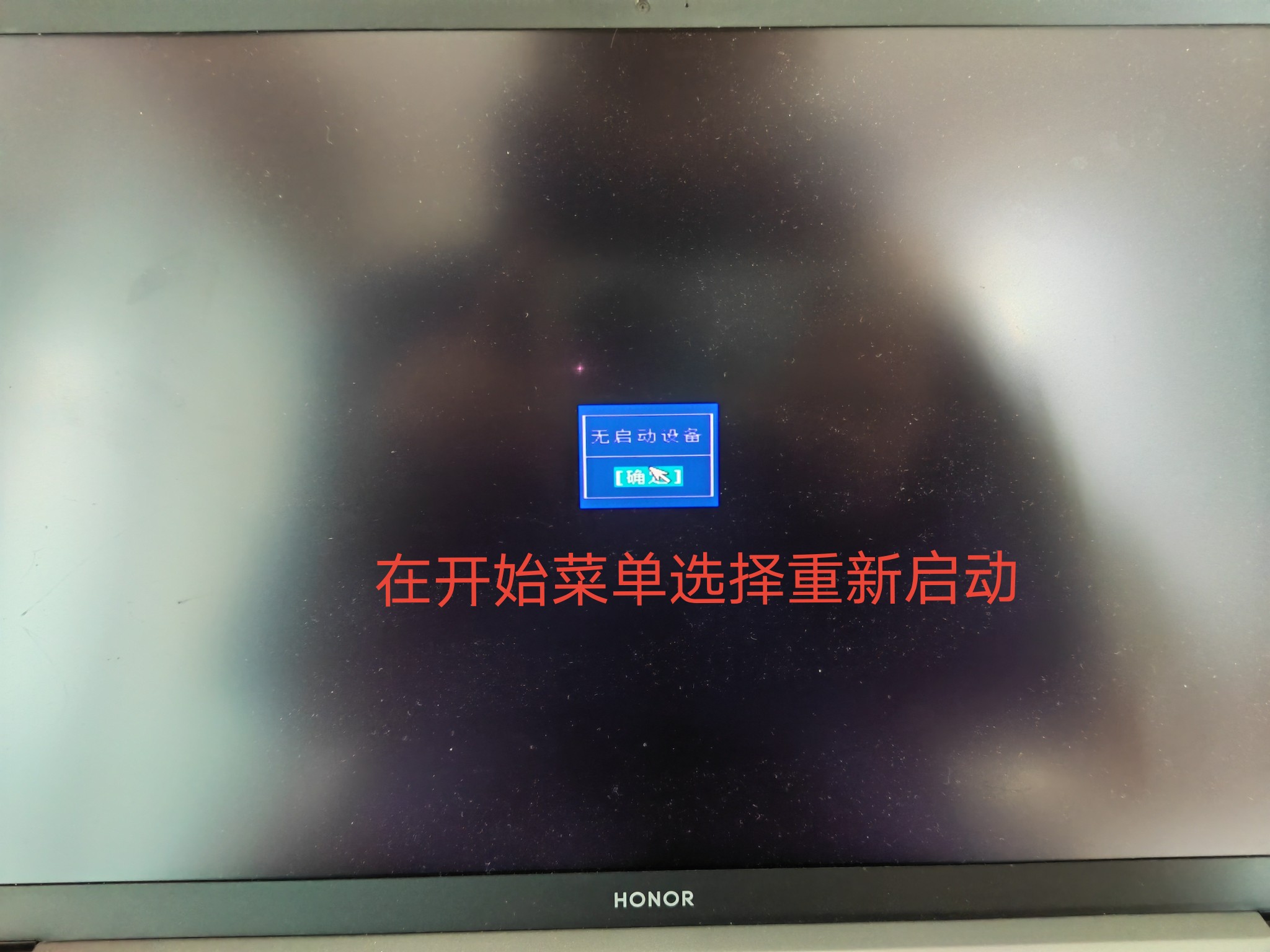

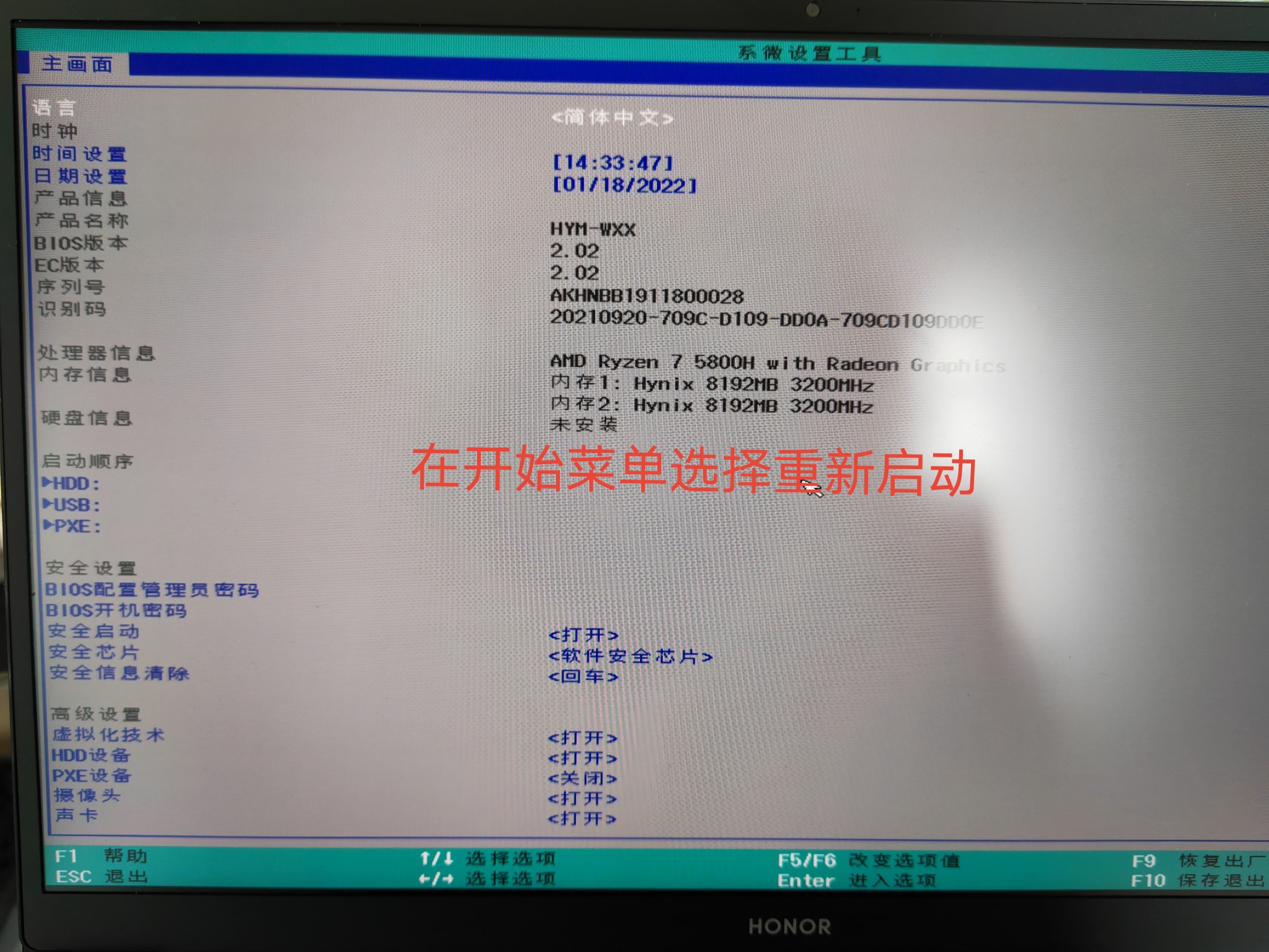

16 Pro,更换了铠侠RD20 1T硬盘。开机状态下如果选择关机然后再按电源键进行开机能正常进入系统,若中途按F2进入bios也显示能识别到硬盘;如果直接选择重新启动那么bios则识别不到硬盘
之前装系统时也是这样,从U盘安装完windows后自动重启,然后识别不到硬盘自动选择U盘启动又进入安装界面,只有从安装Windows程序中的“修复计算机”选项进入然后选择关机后才能重新按电源键开机进入系统
