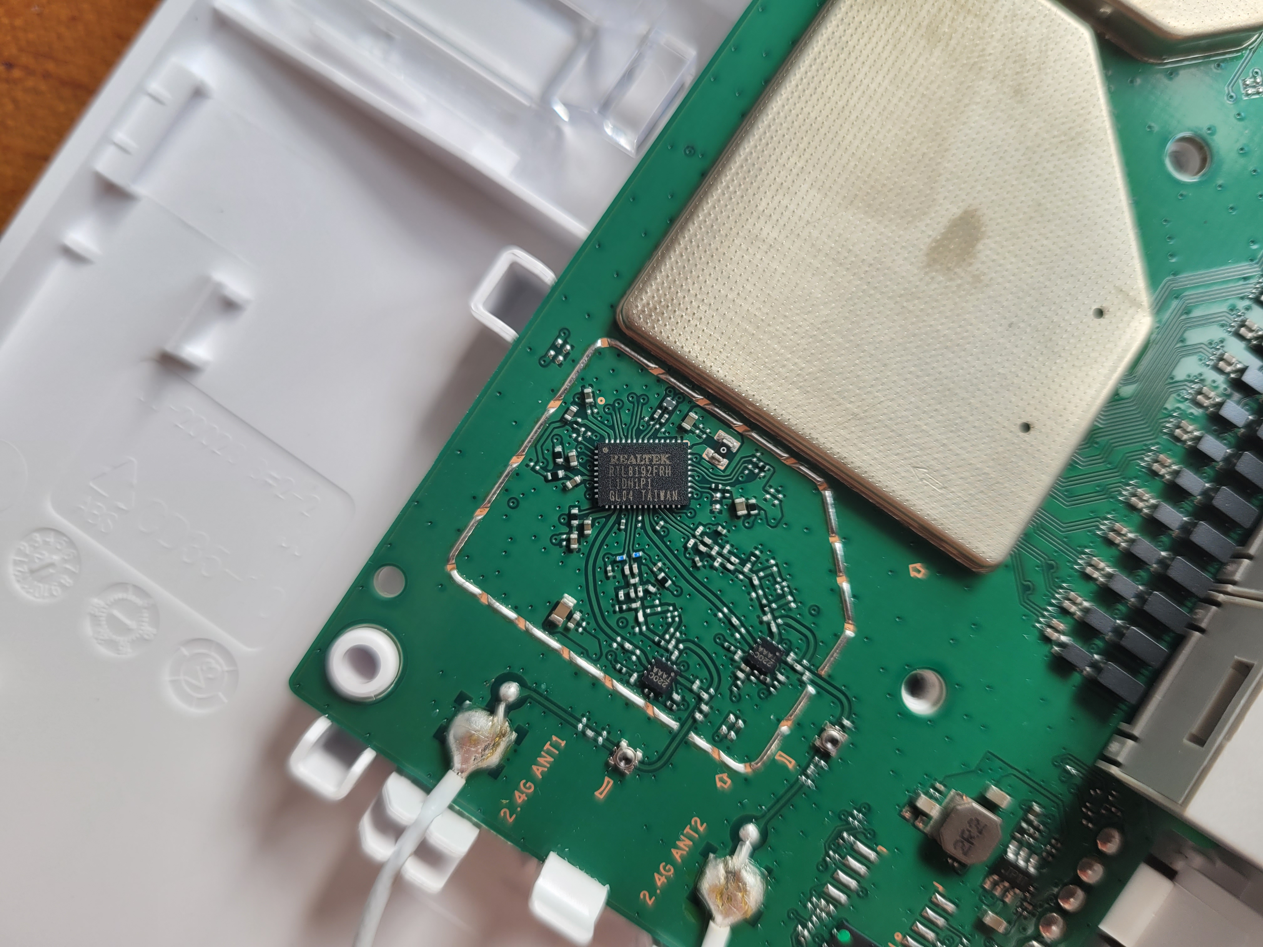

从主板上看,基本上和荣耀路由X3 Pro保持一致,只是5G WiFi芯片那里多了一个屏蔽罩,而且在ROM存储颗粒不一样。
和X3 Pro同款的PCB:主板背面很“干净”,只有负责一键联网的“Hi”按键。有朋友可能会好奇,为什么PCB上面还露铜了,缺这么点绿油吗?其实露铜的作用是为了帮助另外一面芯片被动散热。
ROM存储颗粒DS35Q1GA-IB,来自Dosilicon(东芯),容量1Gb——即128M。
2.4G芯片为RTL8192FRH,支持2x2mimo,最高速率300M。
而处理器和5G芯片都有屏蔽罩焊在主板上,不上风枪很难拆,这里借用acwifi大佬的图了,他拆的是华为AX2 Pro,硬件方面基本和荣耀3 SE一样。处理器是瑞昱RTL8198D,双核900MHz,MIPS架构,28nm制程。它集成4个千兆以太网端口,有2条Pcie,用来连接无线芯片。集成128MB内存。
5G芯片为RTL8832AR,最高速率1201Mbps,这是螃蟹家的第一款Wi-Fi 6芯片。
