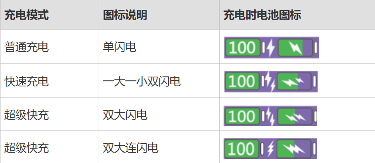

怎样通过手机图标
分辨充电模式
根据充电模式的不同,充电时状态栏的电池图标会有所不同。
您可以在“设置-电池-电量百分比显示方式”调整电量的显示形式。

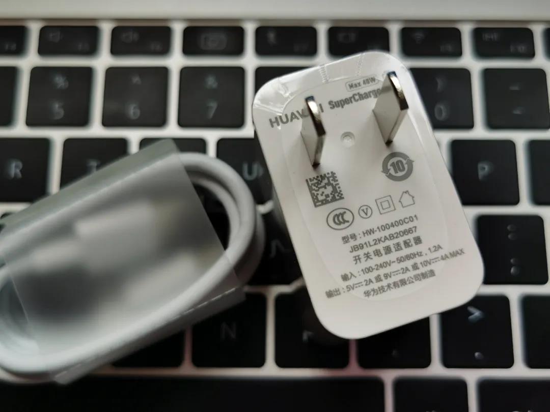

随着快充技术的普及,部分手机使用了较大功率的充电器,这样可以让充电时间更短。而充电功率的提升,会造成一定程度的发热。充电速度的提升,都是建立在确保安全使用的基础之上。
以原装的SuperCharge 40W充电器为例,它搭载的内部智能芯片可以在温度过高时调整功率、降低温度,外壳采用高防火等级材料,有效防范意外发生。同时它还支持过压、过温、短路等8项安全保护,请您放心使用。

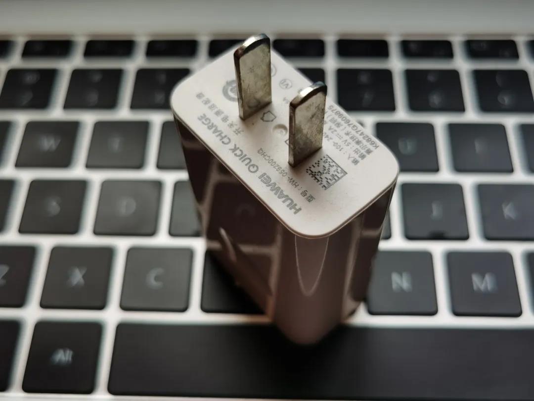

充电器插到插座时
出现打火
充电器插入插座时,有时会在插头与插座连接处产生打火,在插头上有时甚至能看到小坑。这种现象属于电火花效应,只存在与插头与插座的金属表面,不会对设备和人体有安全影响。
不过,如果插头或者插座内的金属片有生锈、积碳或者变形的情况,会因为在插入充电器时因接触不良而大大增加产生打火的概率。因此,最好选用优质的插座,定期清洁充电器插头和插座里面的灰尘和铁锈。
在将充电器插入插座时,不必先感觉到插头接触了插座金属片再用力插入。最好直接快速插入插座,因为这样插头和插座金属片会有较大的接触面积,可以尽量避免打火。
