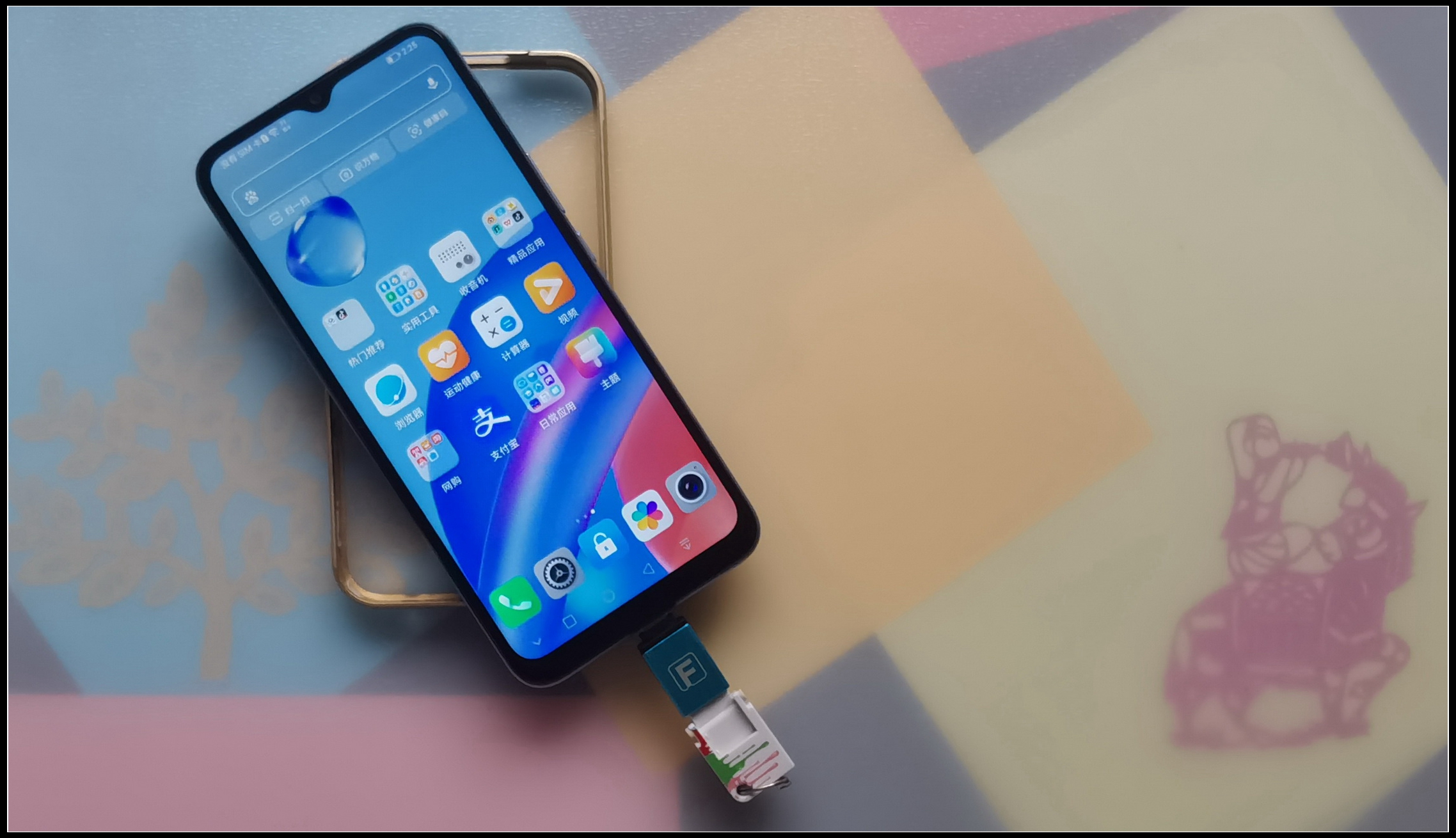

测试需要一个OTG转接头,选择转接头时注意要与自己手机的充电口一致。另外要准备与手机连接的各种外设-如U盘、移动硬盘、键盘等等,总之你今后要用到的,都可以先试一试。
5,测试结果汇总
我测试的荣耀Play5T手机是一周前到手的,8+128Gb,荣耀商城售价1199元。

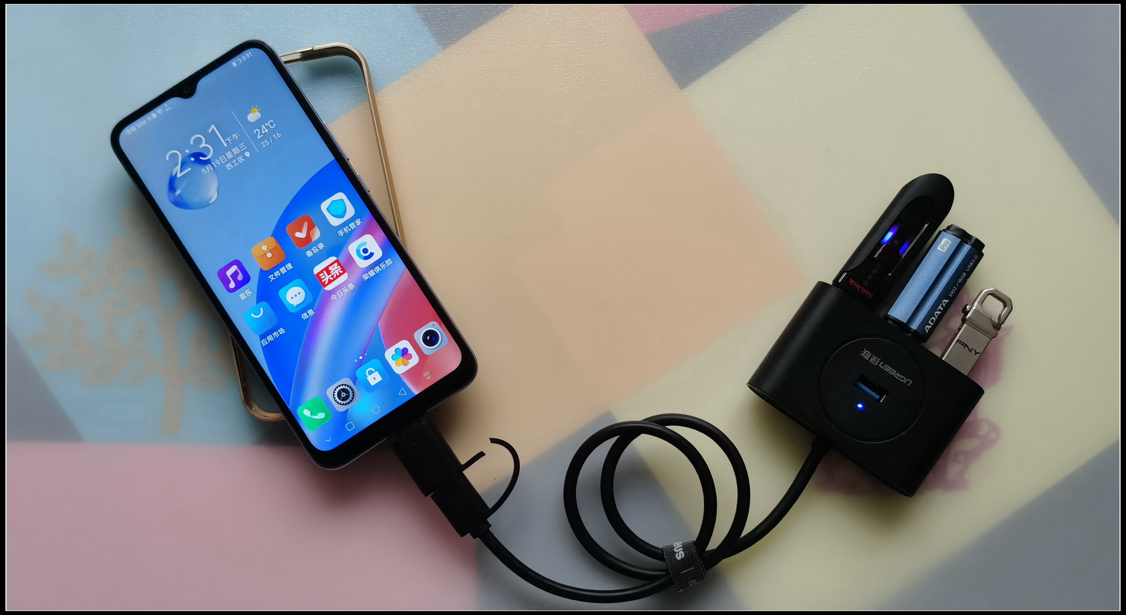

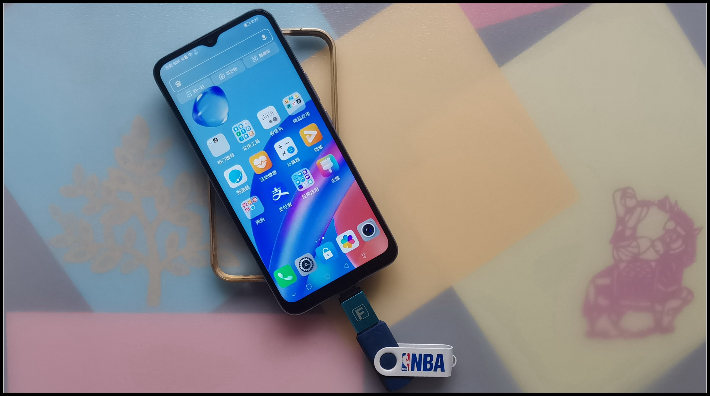

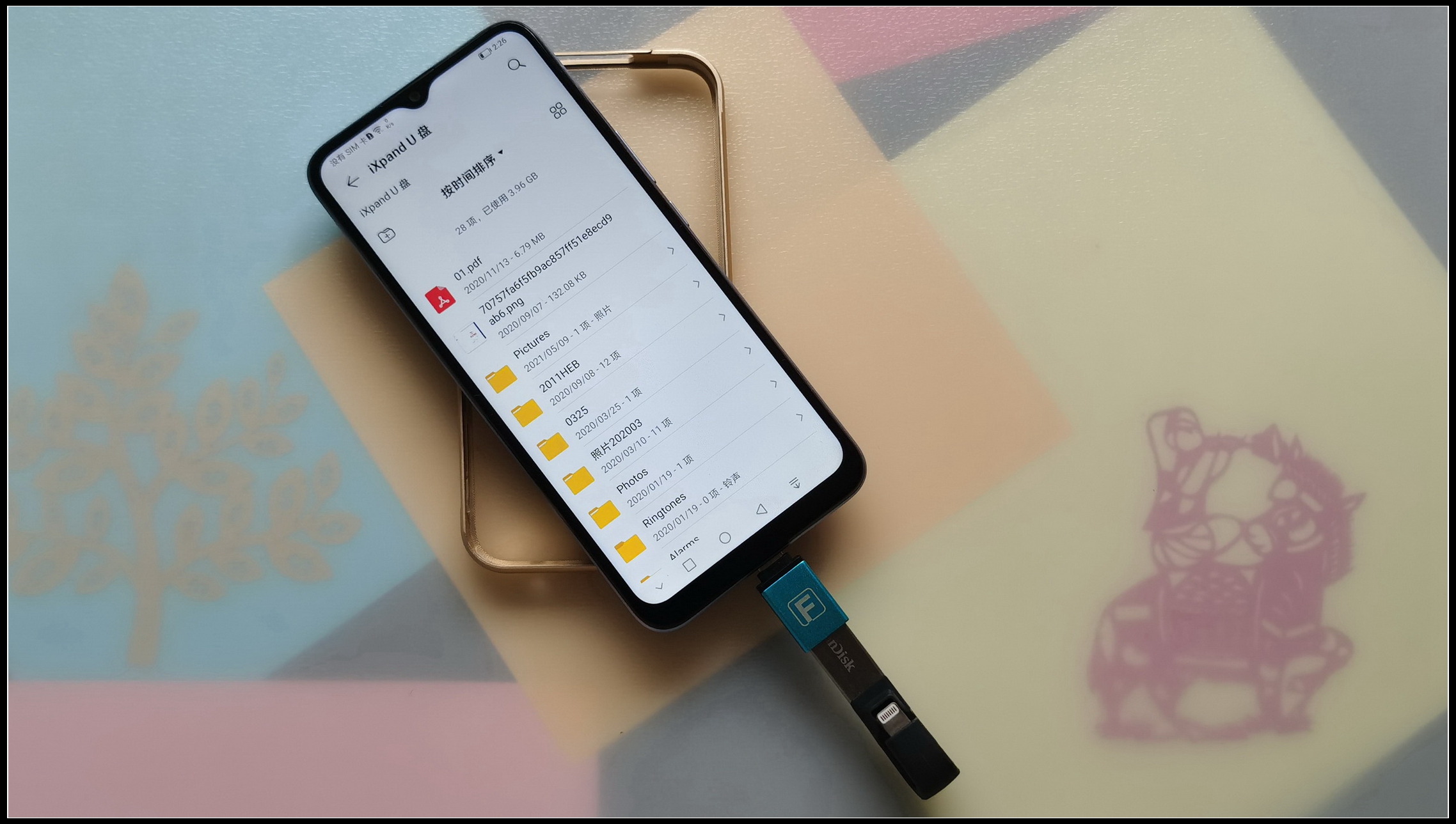

本次测试,我实验了各种电脑U盘、手机U盘、电脑/手机两用U盘和移动硬盘等,还进行了通过HUB集线器,同时连接多个U盘的测试。

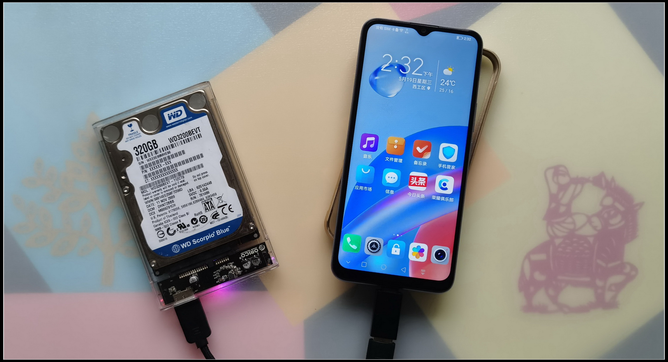

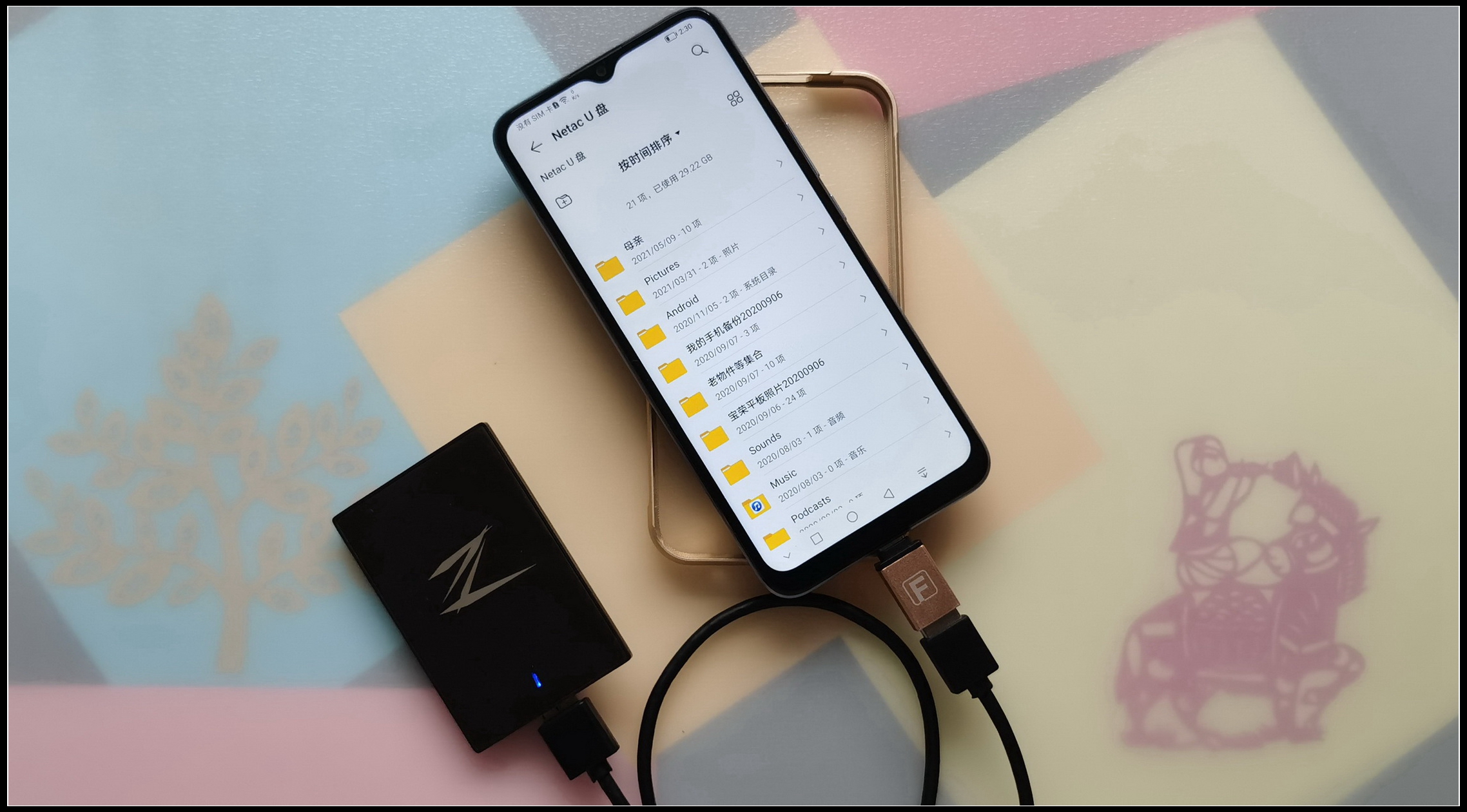

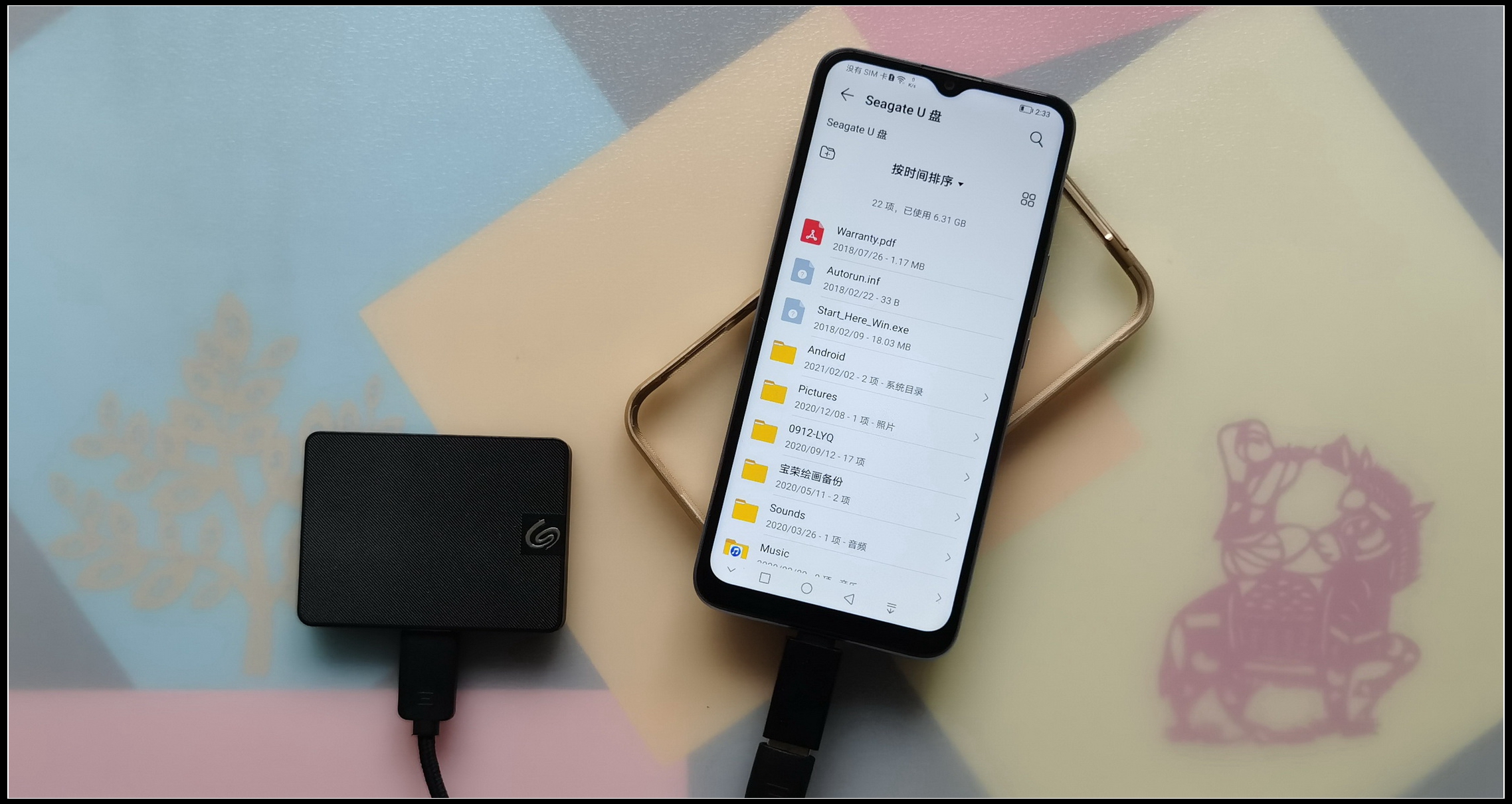

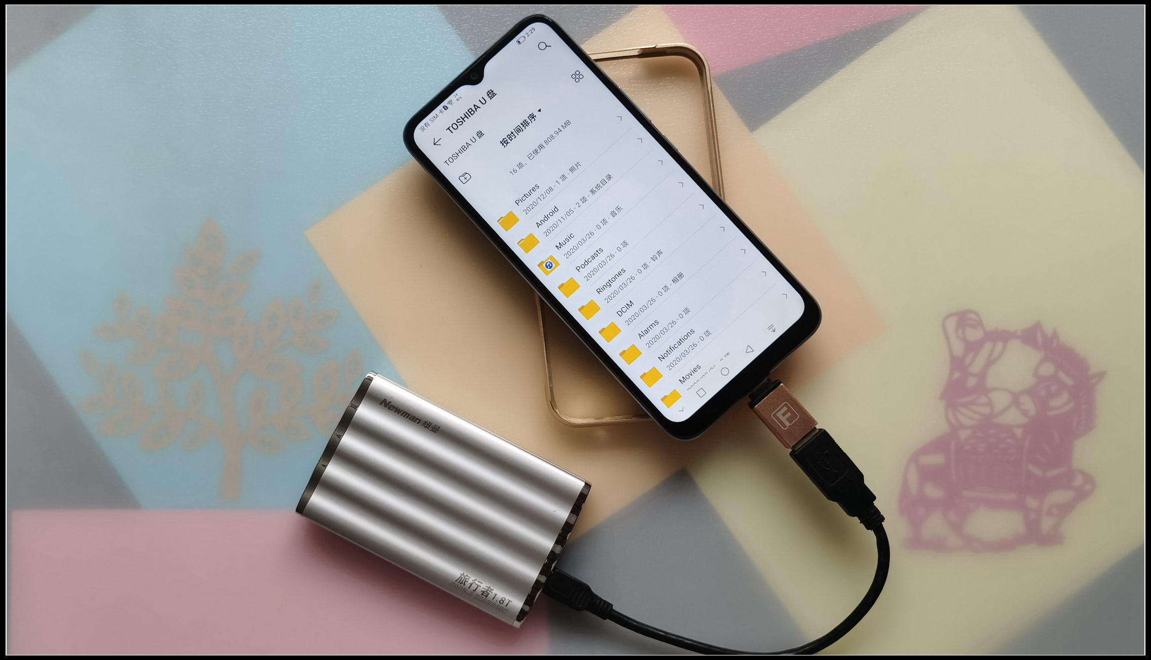

当然还测试了机械硬盘、固态硬盘。

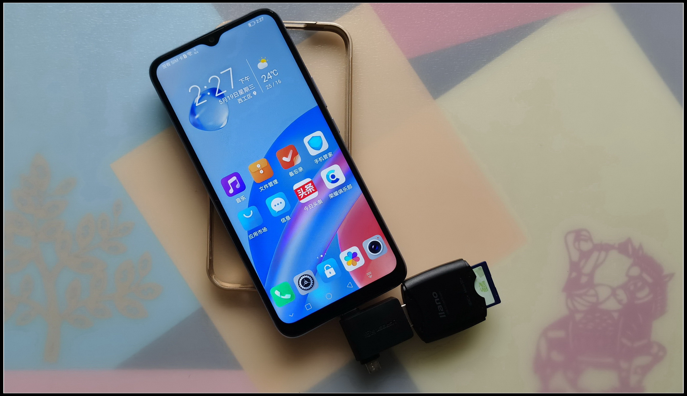

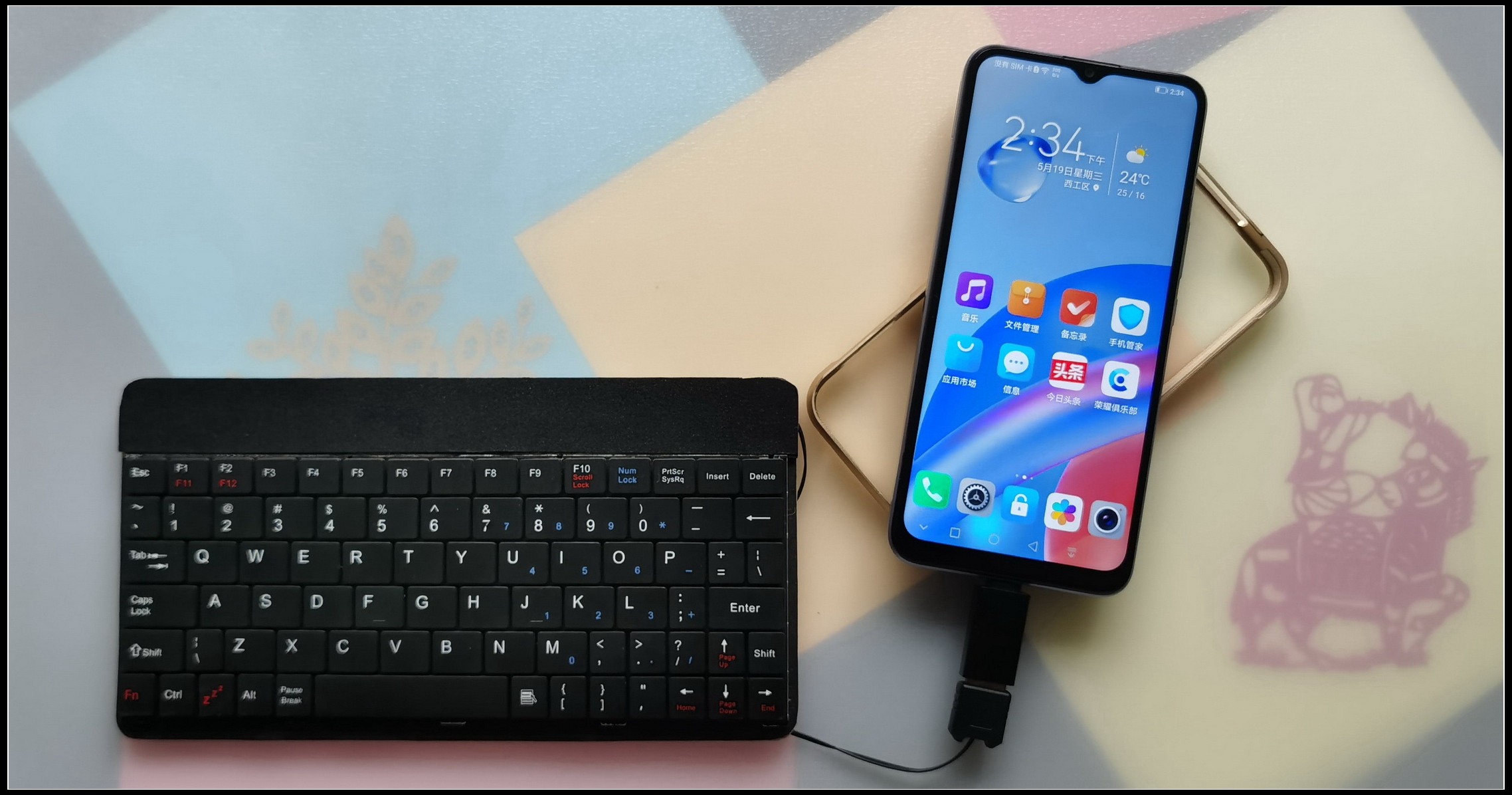

针对荣耀Play5T手机在编辑文档或玩游戏时,可能需要连接键盘、鼠标,我也实测了一下外接小键盘。
实用的荣耀Play5T手机OTG功能测试-系列之5  【老爷子评测】

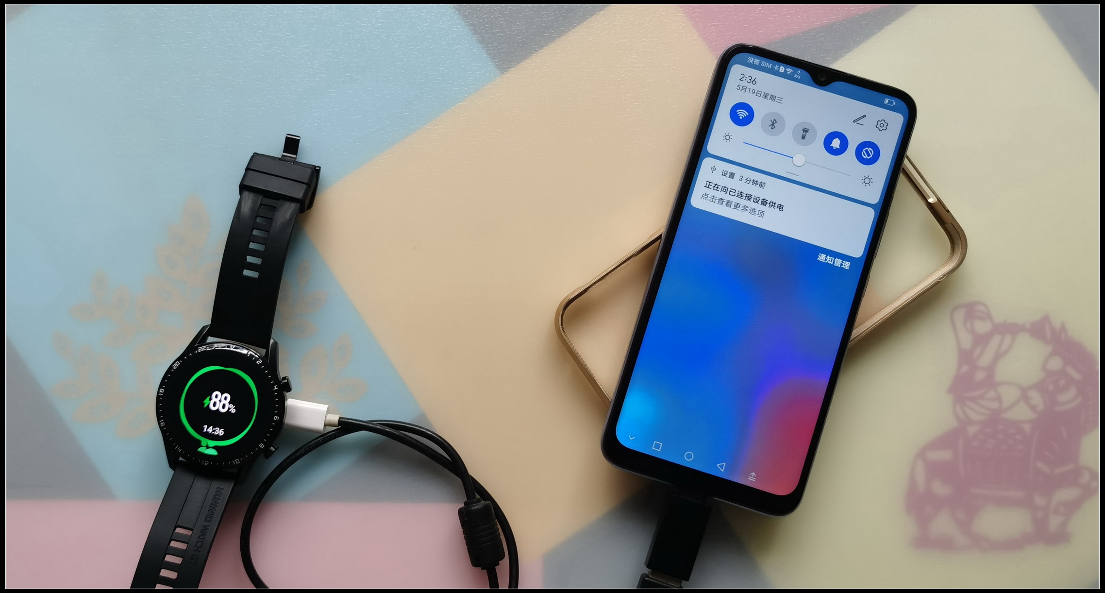

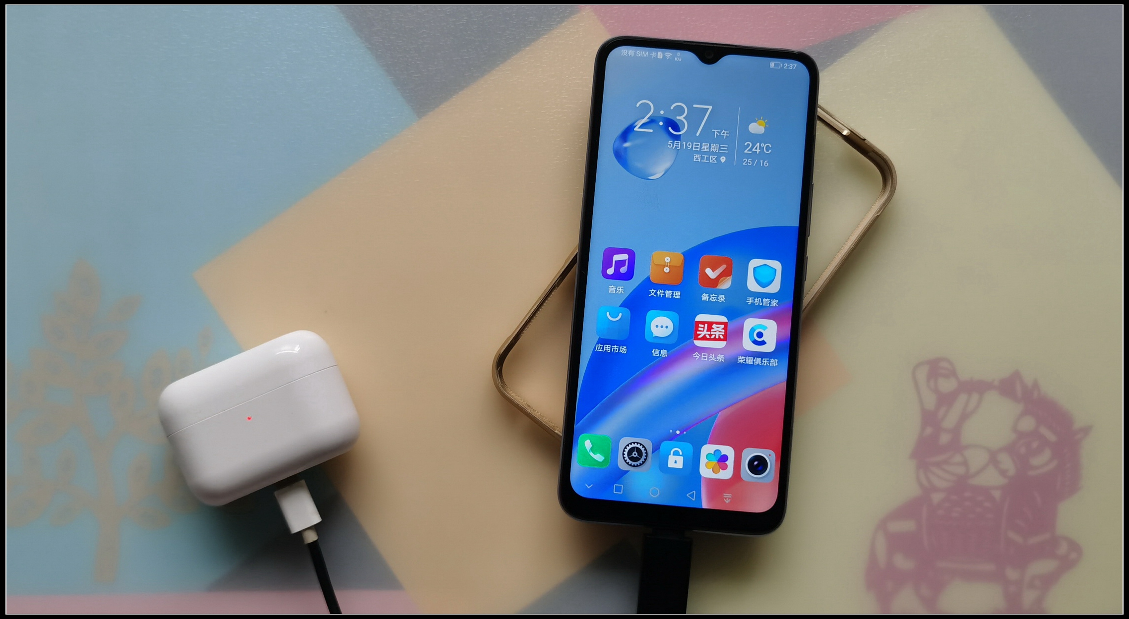

另外,还测试了反向充电-就是荣耀Play5T手机给其它小型外设充电。
通过以上测试,Play5T手机OTG功能没有任何问题,连接笔记本硬盘都不需要另外供电,其荣耀Play5T手机5000mAh的电池,还能给其它外设充电(最大充电电流5V/1A),满足临时应急需要,手机就相当于一个小充电宝!
以下分别介绍测试结果:
A、数据传输
试验了手机U盘、电脑U盘、读卡器、小型键盘、笔记本硬盘等,都能成功与荣耀畅玩20手机连接并进行数据传输。
在连接小型键盘后,还会有键盘布局选择;连接一个笔记本硬盘,如果有多个分区,可以显示多个盘符。
如果是使用HUB集线器,可以同时连接多个外设,不单手机与U盘之间、而且U盘之间也能复制文件,真的是很方便、快捷的了!
我试验了多种OTG转接头(包括转接线),在手机上都能正常使用。
B、反向充电
实验了给几种小设备充电,都是正常的。
