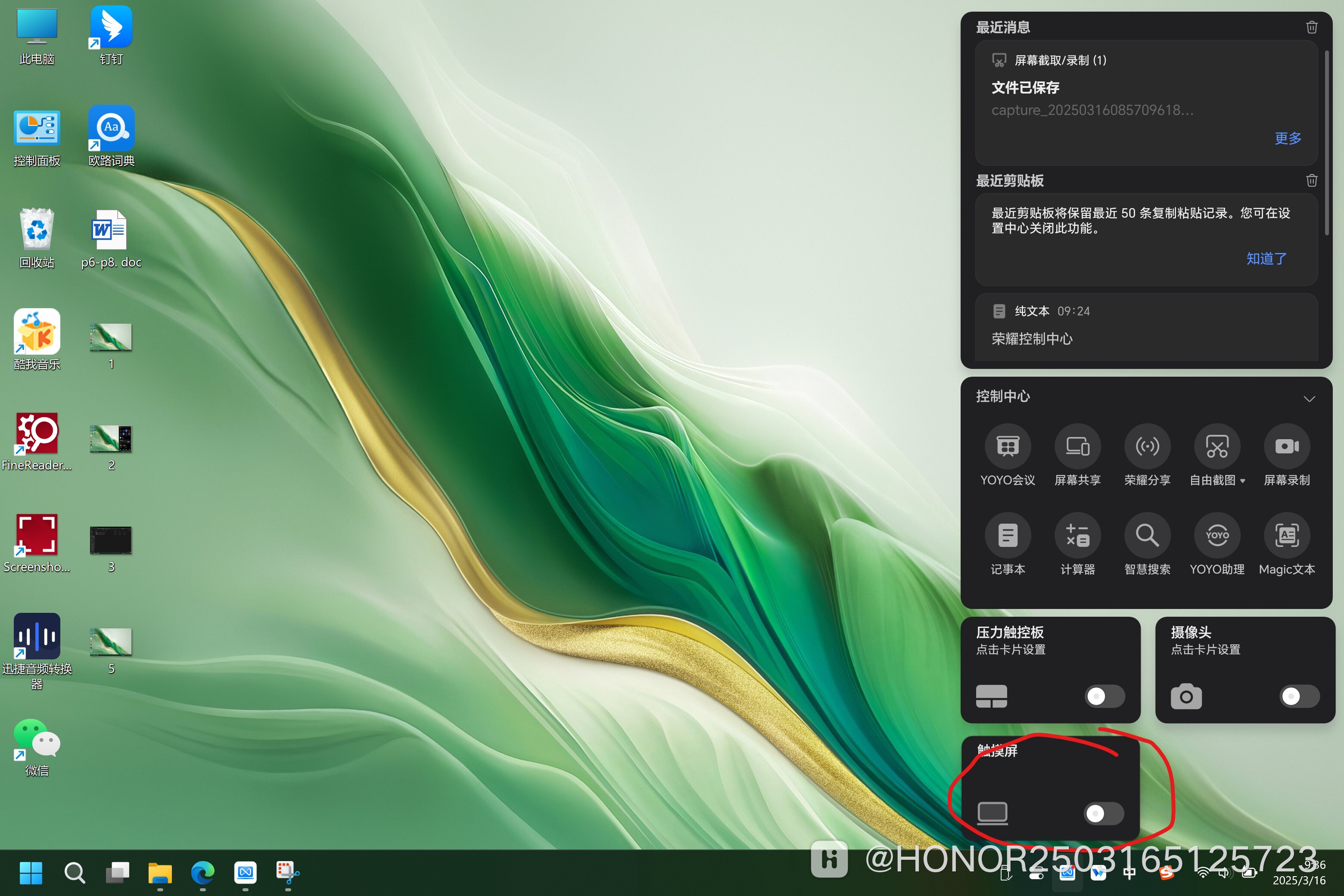

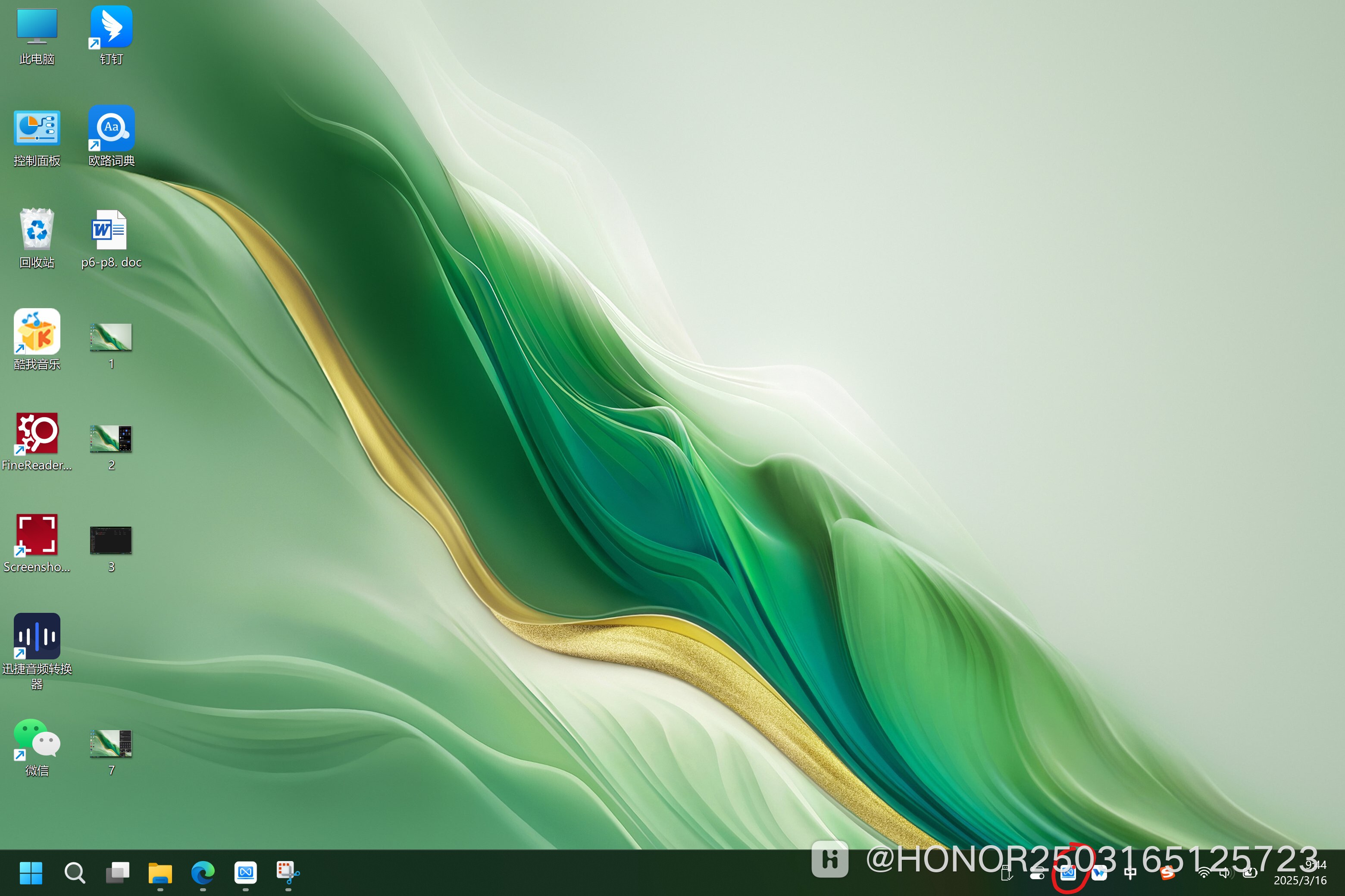

1. 点击电脑屏幕下面的任务栏中的荣耀控制中心的图标,如下:
2. 就会弹出“荣耀控制中心”的操作面板,点击其中的“触控屏”,但没有办法通过这个按键关闭或者开启触控屏,如下图:

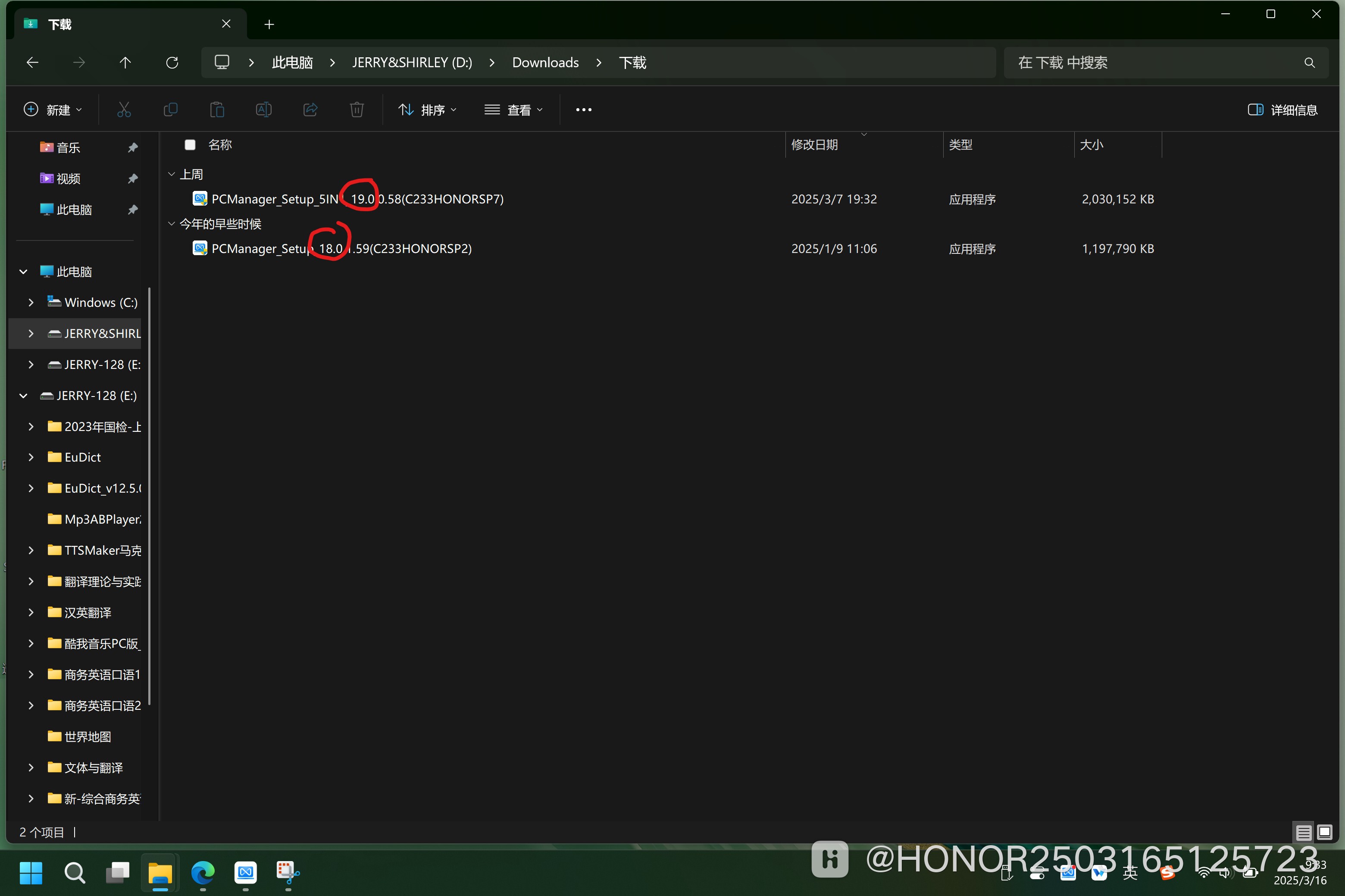

3. 这个问题无论是在荣耀电脑管家v18还是在v19版中都存在,我先后都试过。

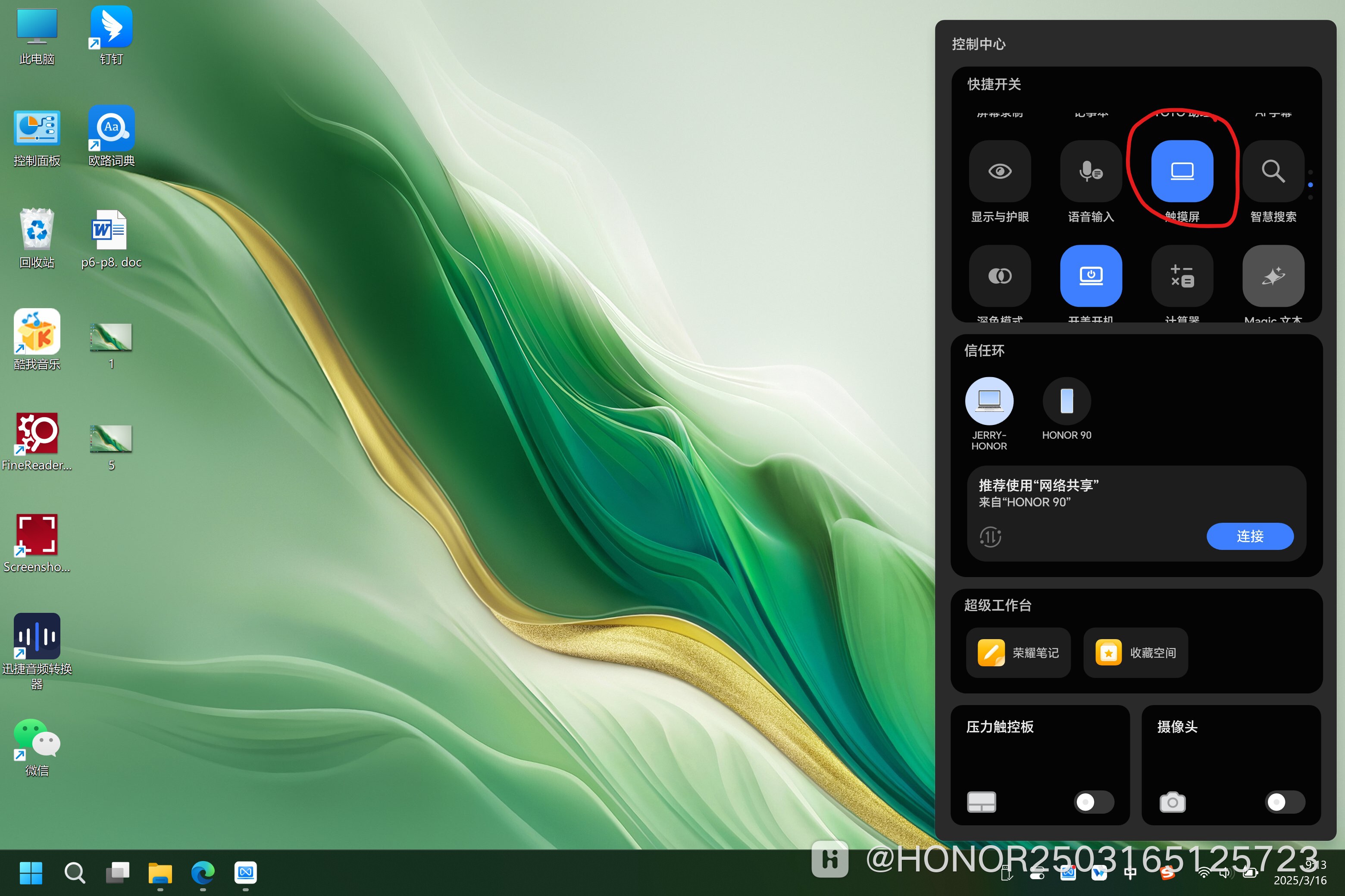

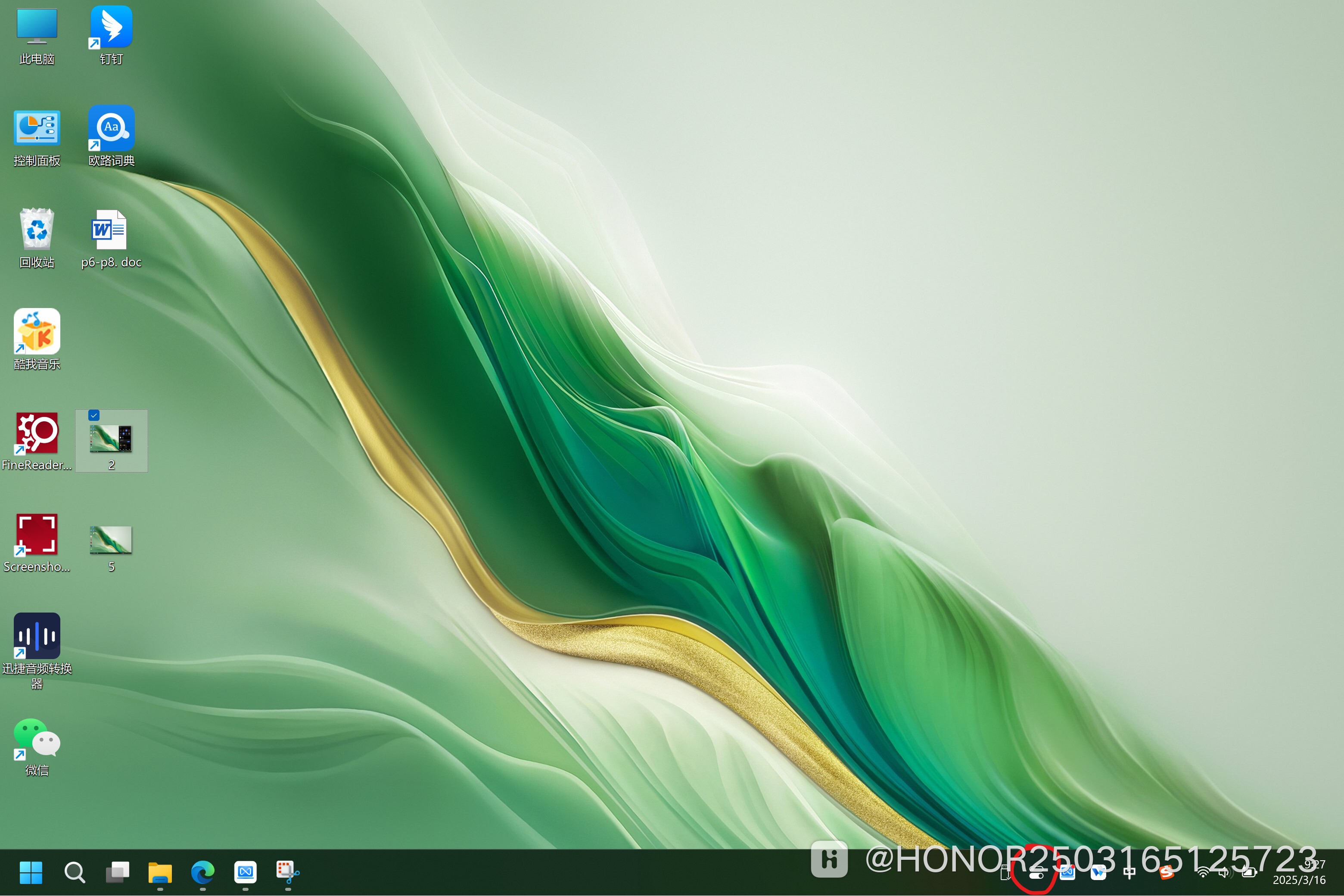

4. 原先的荣耀电脑管家v18版中有这样一个功能:鼠标左键单击任务栏中荣耀电脑管家的图标,然后就会弹出另外一个不同界面布局的荣耀控制中心,其中的触控屏按键就是好使的。
但是这个功能在荣耀电脑管家v19中被去除了,在荣耀电脑管家v19版本中如果鼠标左键单击任务栏中的图标的话就只能看见最近的消息。可能是觉得两个界面的功能重复了吧!但说实话,这两个控制中心的界面我都喜欢的,可以互补,因为都有点bug。

层主您好,给您带来不便了,看到您的反馈,触摸屏的触屏功能默认是开启的。您可以通过以下操作,禁用、启用触摸屏的触摸功能:
1.右键点击Windows 图标,选择“设备管理器”。
2.点击“人体学输入设备”的下拉按钮,右键点击“符合 HID 标准的触摸屏”(部分产品显示为“HID-compliant Touch Screen”),选择“禁用设备”。
3.点击“是”。设置后,触摸屏的触摸功能将无法使用。
4.右键点击“符合 HID 标准的触摸屏”(或“HID-compliant Touch Screen”),选择“启用设备”。设置后,触摸屏的触摸功能将再次打开。
