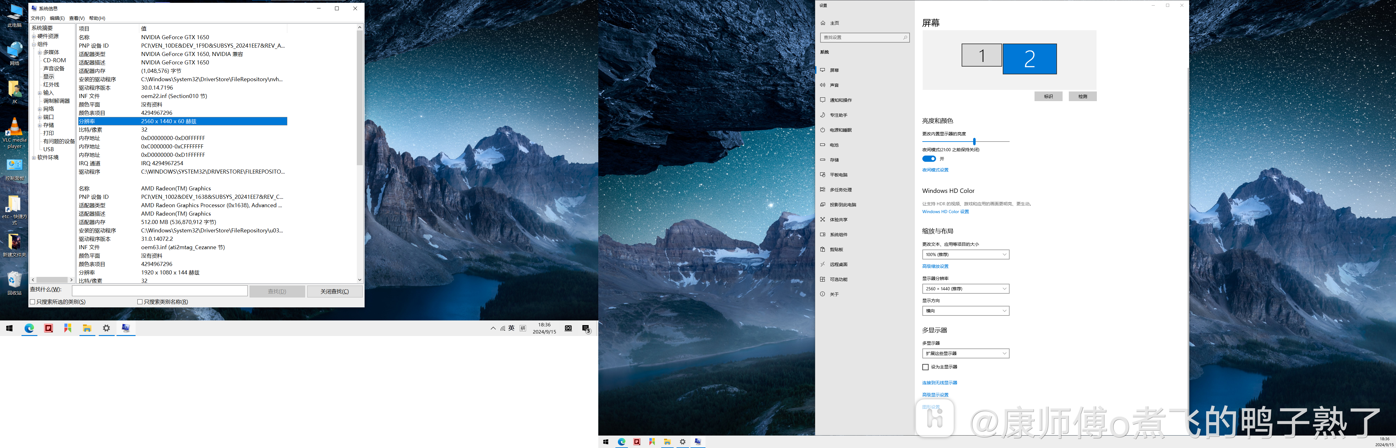

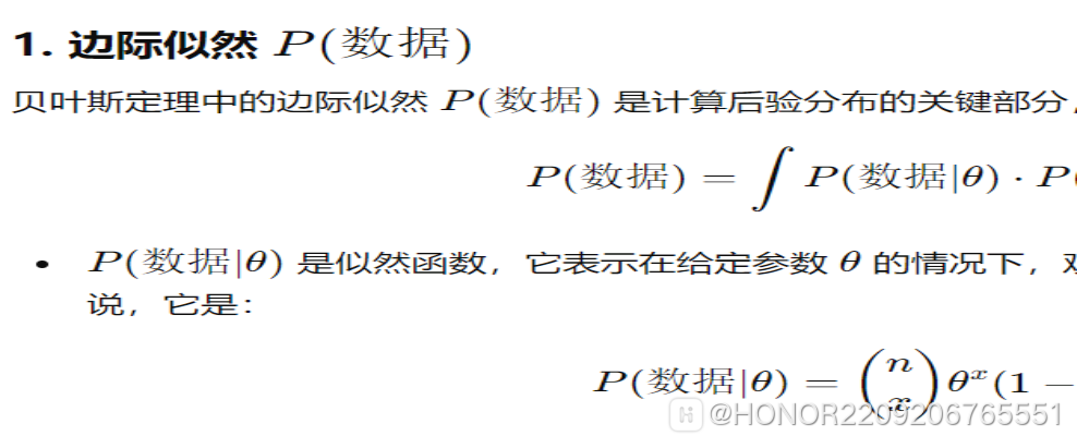

荣耀粉丝230775877  LV3  发表于 2024-9-3 09:21:03 广东 来自:浏览器
HDMI连接了拓展屏幕后,用截图键截的图就会变得扭曲变形

荣耀MagicBook 14 2022 锐龙版 集显 R7 16GB+512GB (GLO-N76)  发表于 2024-9-3 10:10  广东

自带的截屏键也是系统级的,两个功能一样,问题也一样  发表于 2024-9-10 15:40  广东

都试过了不行,以前没有这个问题的,可能更新之后才出现的,再说了就算降低屏幕分辨率能行,但是降低了就看不清了  发表于 2024-9-10 16:11  广东

我尝试调整了两个屏幕的“缩放”的比例,就解决这个问题了  发表于 2024-9-11 09:24  广东
