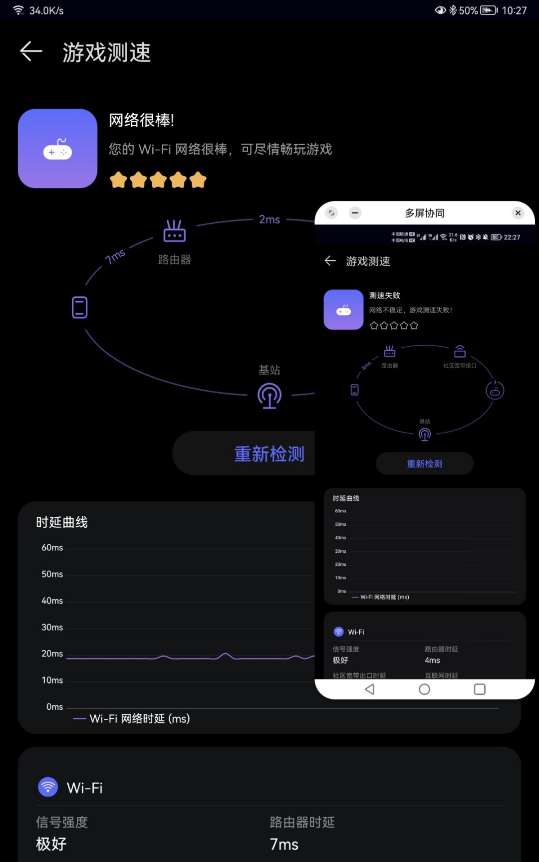

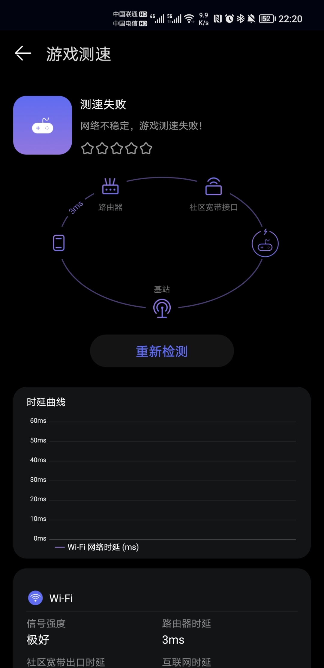

一个magic3Pro一个matepad11,真的,连续各测了两遍,哎 Screenshot_20220128_222048.jpg Screenshot_20220128_222028.jpg Screenshot_20220128_222101_com.huawei.genexcloud.speedtest.jpg Screenshot_20220128_222023_com.huawei.genexcloud.speedtest.jpg
开着多屏协同,手机不是直连路由器的。 平板和手机之间连接占掉了5ghz频段。 断开多屏协同再试试  发表于 2022-1-28 22:39  属地未知

上面就是断的,下面才是附加的  发表于 2022-1-28 23:03  属地未知

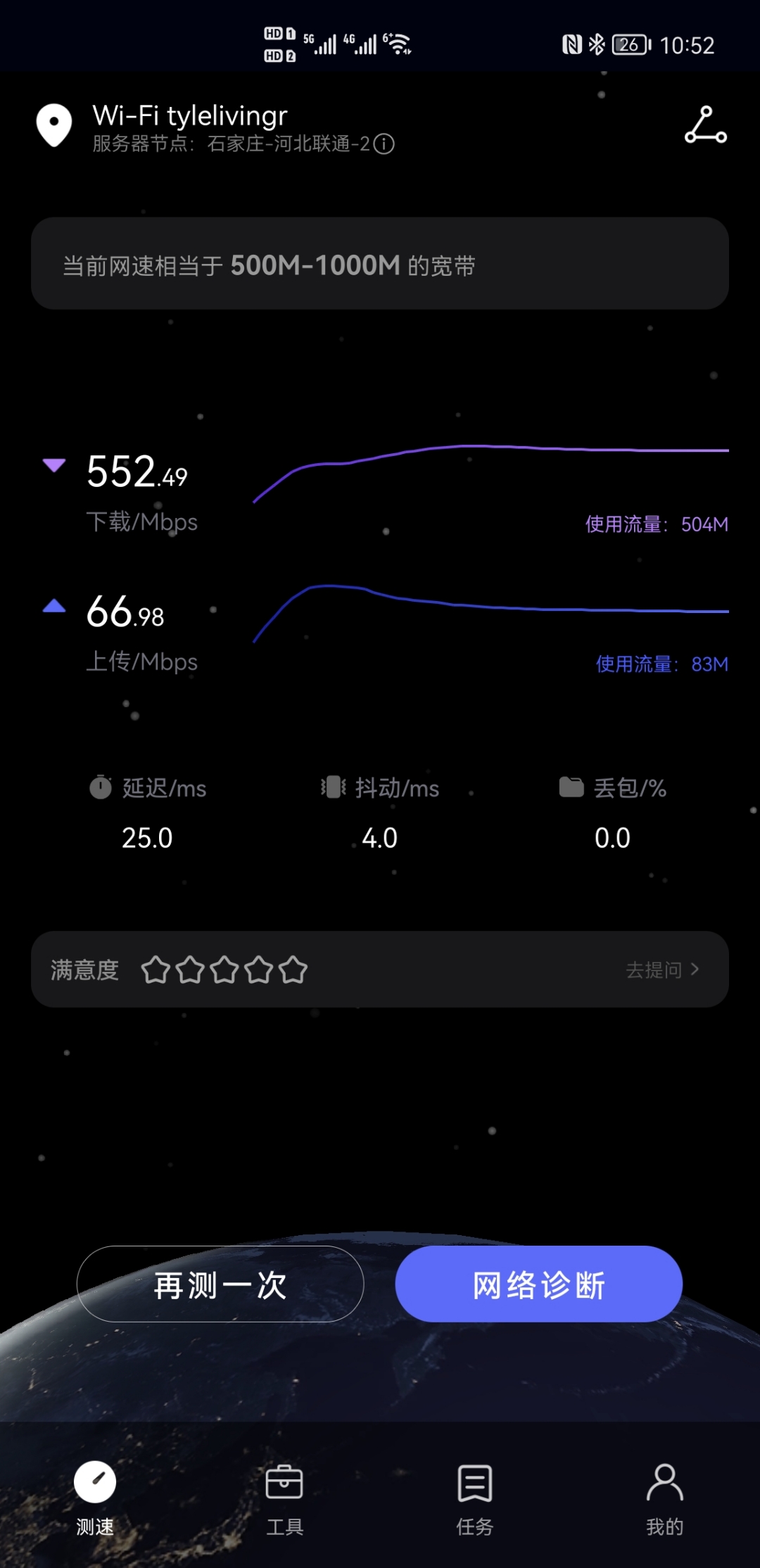

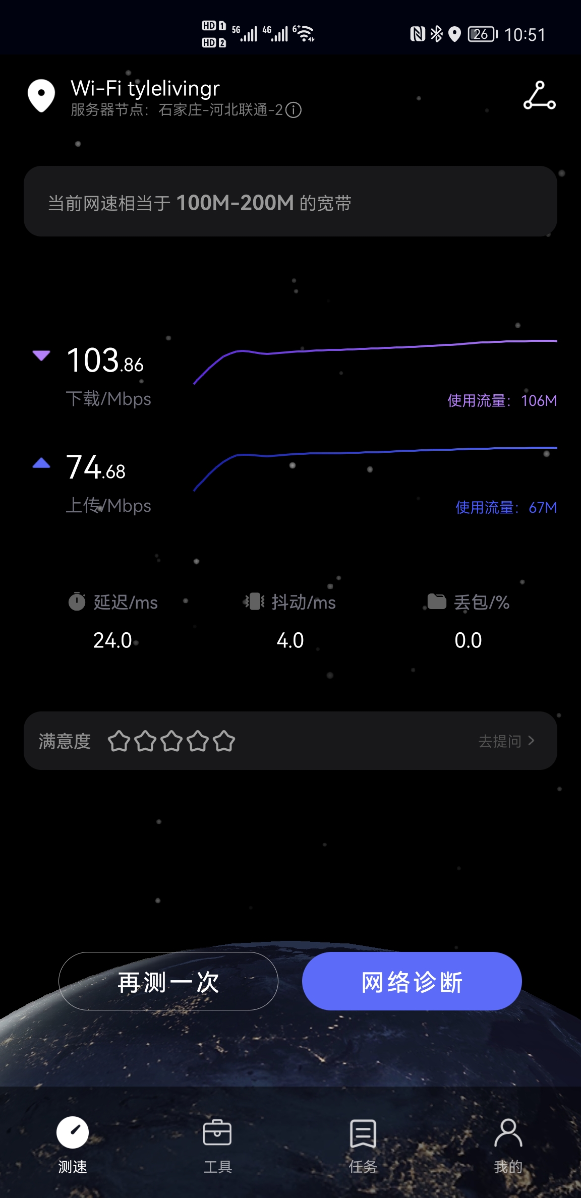

tsiy  LV7  发表于 2022-1-28 22:51 属地未知 来自:NOP-AN00-PD
你看我这个截图开了多屏协同还是没开? Screenshot_20220128_225110_com.huawei.genexcloud.speedtest.jpg
手机看不了,但是平板可以看啊,我附上有平板的截屏呀  发表于 2022-1-28 23:05  属地未知

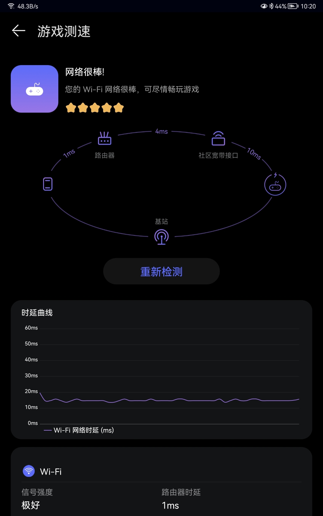

tsiy  LV7  发表于 2022-1-28 22:53 属地未知 来自:NOP-AN00-PD
除了速度,你能看出来开没开多屏协同? Screenshot_20220128_225230_com.huawei.genexcloud.speedtest.jpg
平板和手机,上面显示不一样哦  发表于 2022-1-28 23:06  属地未知

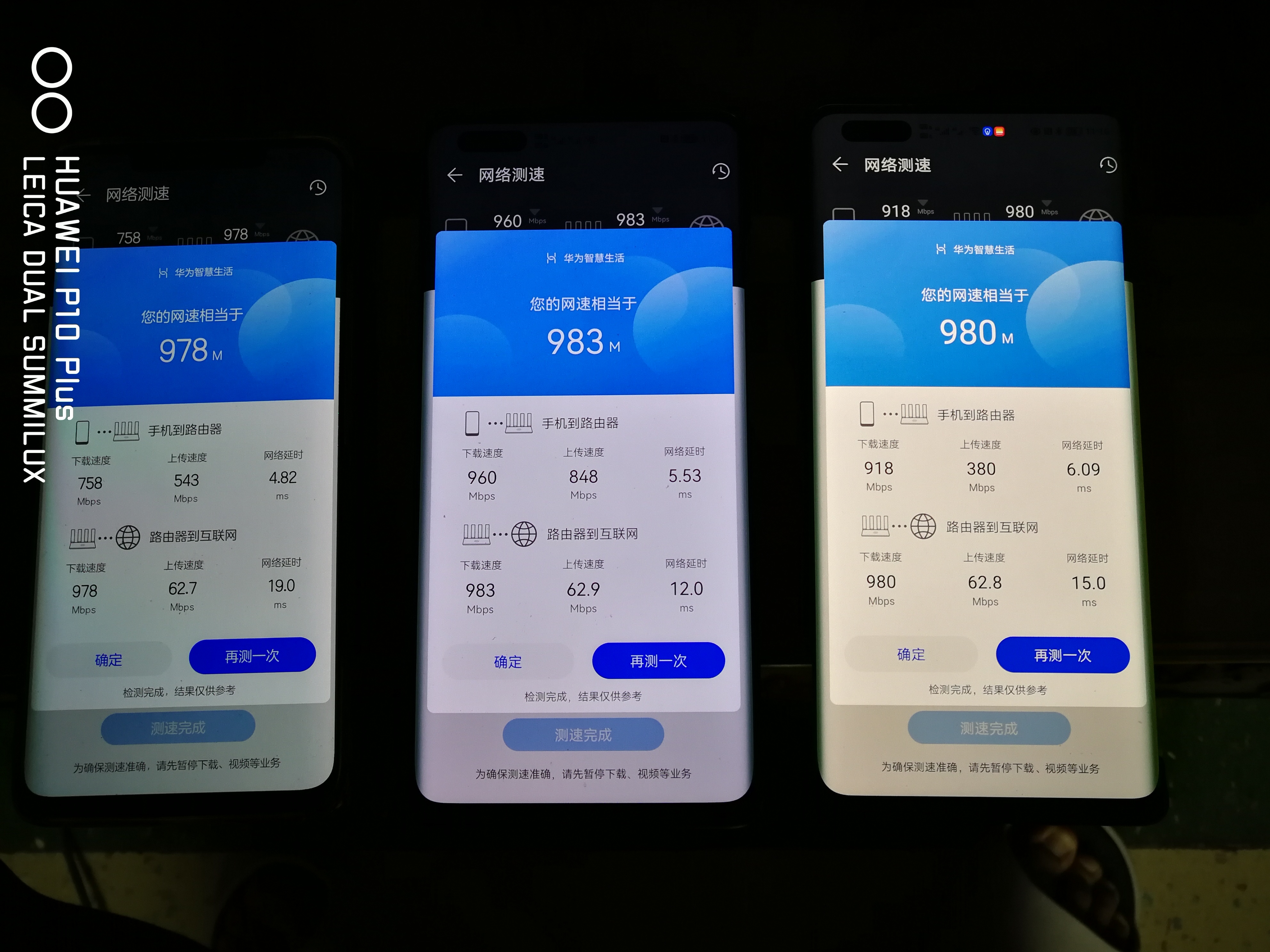

tsiy  LV7  发表于 2022-1-29 11:18 属地未知 来自:NOP-AN00-PD
