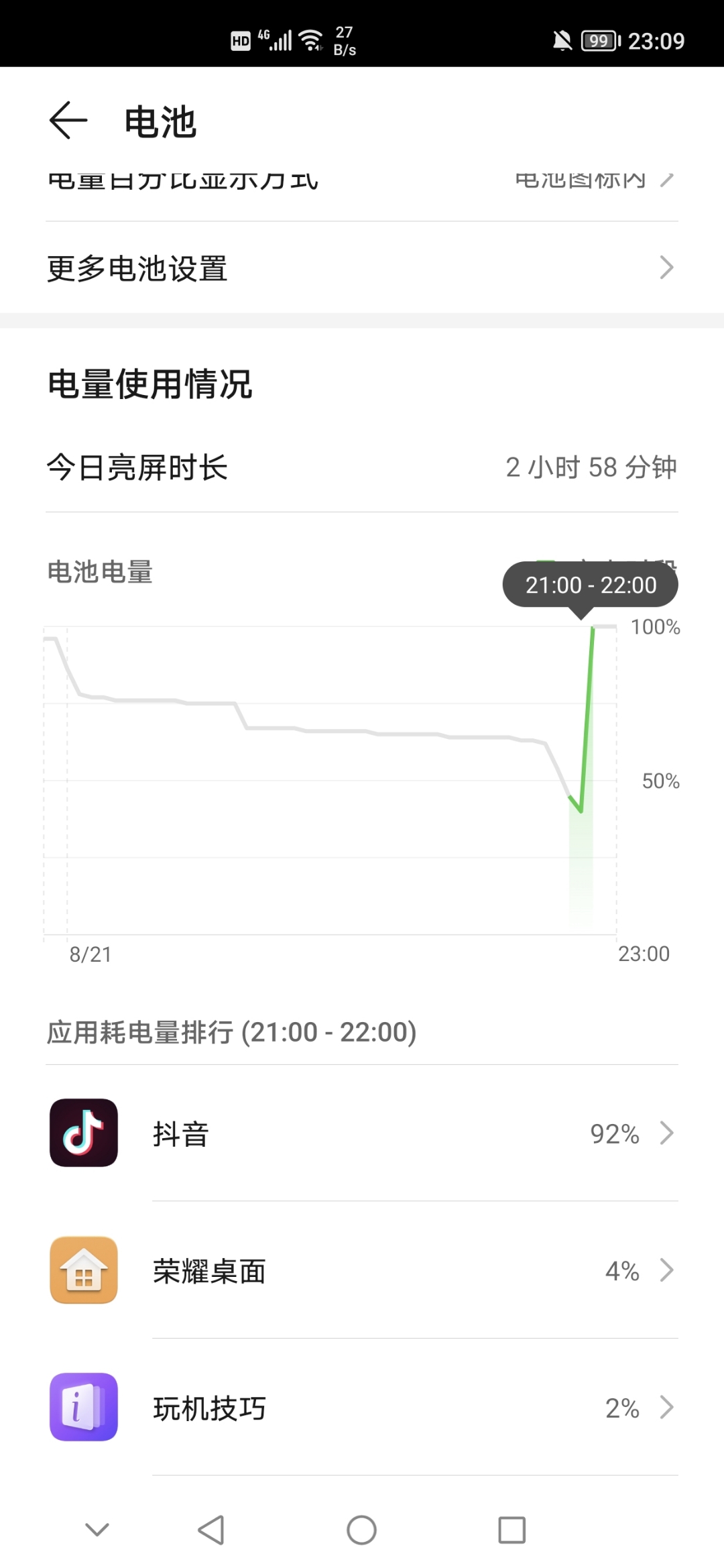

HONOR2602028273925  LV8  发表于 2021-8-21 23:15:21 属地未知 来自:荣耀50 Pro 5G
大家注意右上角会不会显示双闪电标志或者锁屏显示超级快充,如果没有就拔了充电器再插上就好了。这是系统问题,待优化 Screenshot_20210821_230925.jpg

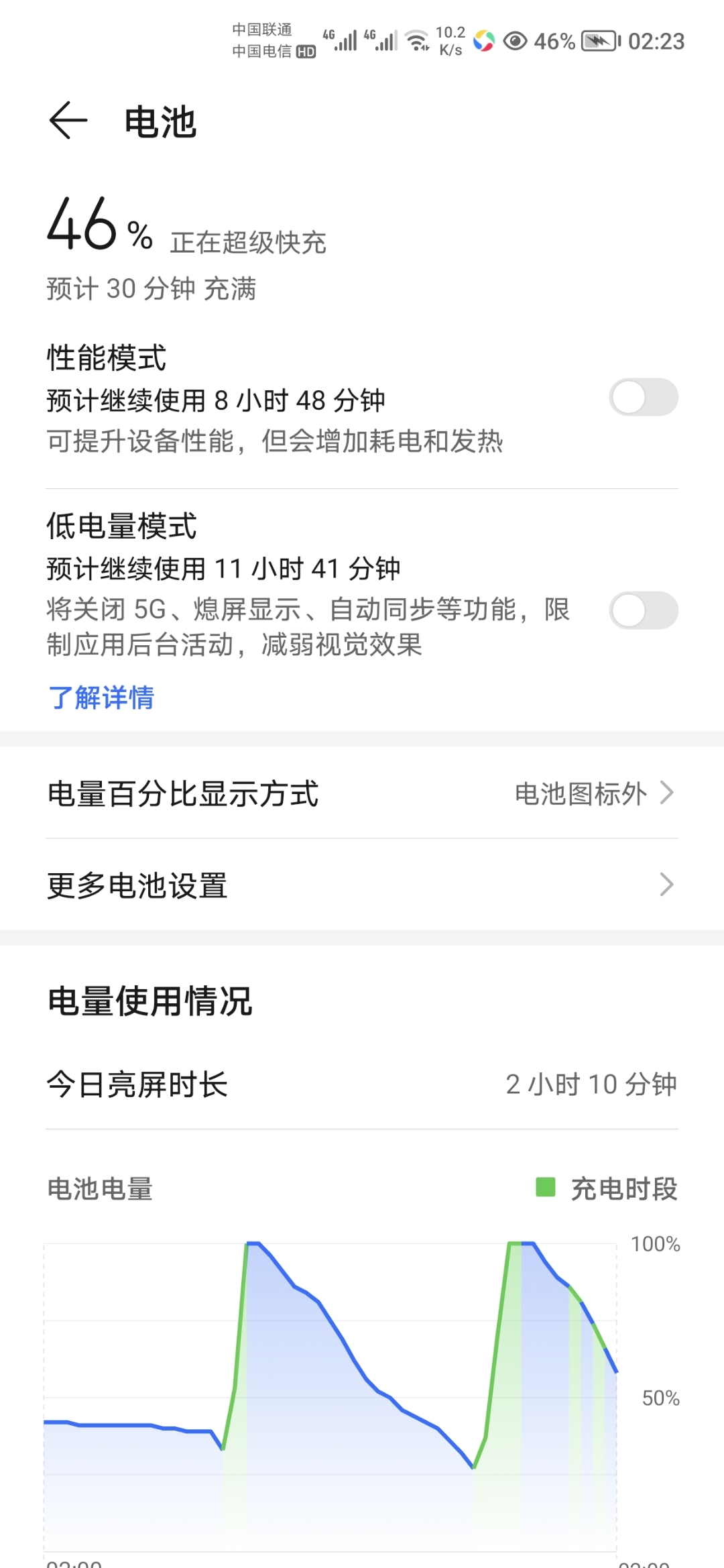

荣耀粉丝213558716  LV4  发表于 2021-8-23 02:40 属地未知 来自:荣耀50 Pro 5G
荣耀粉丝212184457 荣耀答答团  发表于 2021-8-23 08:45 属地未知 来自:浏览器
HONOR502725204 发表于 2021-8-23 02:40
我的一样,重新插上,之后充电速度直接变慢了,原本半个小时充满,现在要1个小时
亲您好,抱歉给您的使用带来不便。如果您是荣耀荣耀50 Pro,荣耀50 Pro充电时长20分钟90%(该数据为使用荣耀标配有线超级快充充电器灭屏充电的实验室数据,实际充电时间,视使用情况而有所不同)。荣耀50 Pro充电器为100W。充电慢您尝试:
1.是否已有双闪的超级快充标识,如果没有尝试重新插拔充电器、充电线。
2.手机是否温度太高,温度的高低会影响充电速度,宣传的充电速度是在25°室温灭屏充电场景下实测数据。
3.边使用边充电场景下会影响充电速度。
4.打开设置>电池>耗电排行,观察前3耗电排行应用,确认后台是否用高功耗应用在运行,建议关闭所有后台,灭屏等待一段时间后再次充电。
5.手机是否刚做版本升级、数据迁移或者软件下载更新,刚升级完版本或在版本更新过程中充电,系统会有部分应用在后台运行,可能会引起手机发热和充电速度下降等情,建议在升级完成后手机灭屏待机等待10-20分钟后再尝试充电,这段时间内尽量将手机放置在散热良好的地方充电。
荣耀粉丝212184457 荣耀答答团  发表于 2021-8-23 08:46 属地未知 来自:浏览器
楼主您好,抱歉给您的使用带来不便,无法进入快充,建议您先尝试以下方法:
1. 建议您重新插拔充电器和数据线后尝试,如果数据线没有插到位或者插入速度过于缓慢,可能会识别成普通充电模式。
2. 建议您使用荣耀设备随附的标配充电器和数据线。
3. 请您检查设备、数据线、充电器、插座的连接状态。如果发现接口中有异物或脏污,建议您使用干净的软毛刷,有条件的可以沾取酒精及时清理。如果发现接口没有完全插入,或有明显的松动,建议您重新拔插一次。
